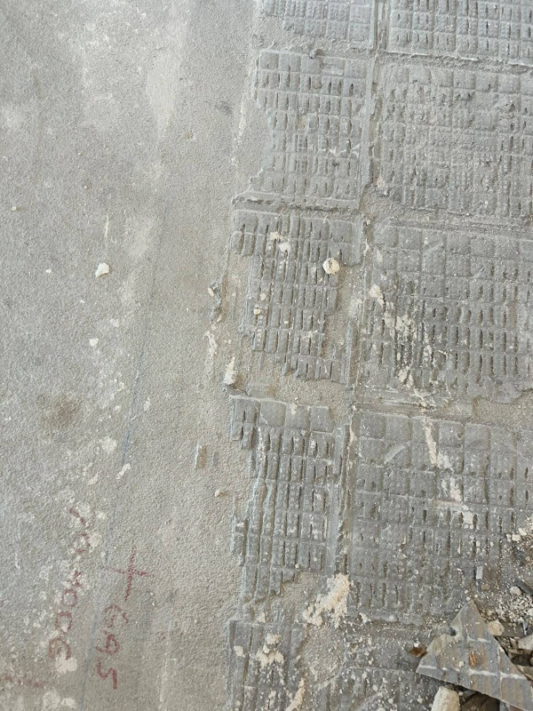

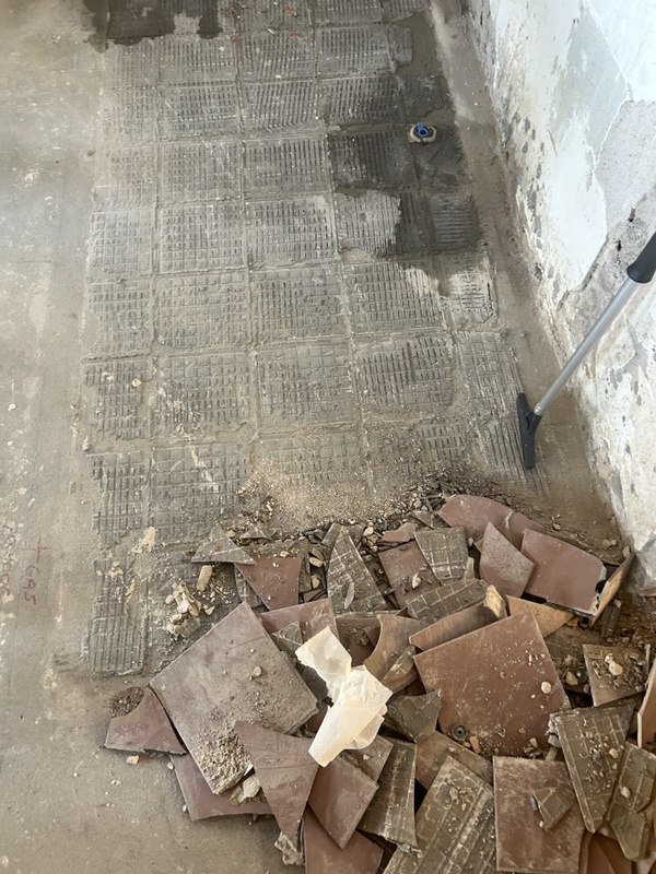

Ik heb van mijn vloer tegels verwijderd, nu zit er nog hardnekkige oude lijm, hoe krijg ik dit het makkelijkste weg?

Betonschuurmachine huren, met een fatsoenlijke bouwstofzuiger. Dan heb je het er zo af.

Wat voor nieuwe vloer komt erop? Dat maakt nogal uit, in hoe goed het verwijderd moet/hoeft te worden. Als er weer nieuwe tegels overheen komen, kan de nieuwe tegellijm best wel wat oneffenheden opvangen.
Maar als het echt weg moet wordt het afbikken (al dan niet handmatig), of met een betonfrees.

Plamuurmes + hamer.
Of er gewoon overheen tegelen.

Het was een oude toiletruimte, die komt niet terug, hier komt een pvc vloer.

Dan ga je sowieso egaliseren met een paar mm egaline neem ik aan, dus het hoeft niet perfect glad. Wel kritisch kijken voor en na het egaliseren dat er niks meer uitsteekt boven de bovenkant van de egaline.
Weghalen hangt er vanaf hoe vast het zit en hoeveel zweet of geld je er in wil stoppen: hamer met plamuurmes/beitel/schroevendraaier kan. Een elektrische tegelbeitel gaat makkelijker. En een betonschuurmachine nog makkelijker... Dus net wat je hebt en wil. :)

Zo'n ongelijke vloer met Egaline gladmaken gaat niet lukken, tenzij je er een flink dikke laag overheen doet.
Anders ga je die ribbels min of meer terugkrijgen, alleen wat vloeiender.

eigenlijk heb je 3 opties.
1. egaline. krijg je de vloer prima strak mee. maar als er 4mm verschil in je vloer zit moet je wel minimaal 6mm gaan toepassen. en stel het verschil tussen links en rechts is 15mm dan moet je idd een shitload aan egaline gaan gebruiken.. wat niet goedkoop is
2 schuren. huur een beton schuurmachine bij een verhuurbedrijf. liefst met afzuiging.
3. handwerk. :)

Aan de foto te zien is het een paar m2
Gewoon weghalen met hamer + beitel of zo'n schuine beitel op een sds boorhamer

Ik heb zelf veel succes gehad met een soortgelijk klusje door een oscillerende multitool met zo’n spateltje erop. Sommige stukken gingen goed met alleen een plamuurmesachtig hulpstuk en andere stukken moest ik met een spatel met groffe korrels op de rand (denk diamant ofzo)

Een betonslijper is je vriend. Huur er meteen een bouwstofzuiger bij.

Hiervoor gebruik je een komfrees. Je hebt die ook in een andere vorm met een soort schuur. Dat is heel hard en werkt ook goed.

Ik zie hier vaak de egalinetip. Maar dit is in grove situaties niet egaliserend, in tegenstelling tot je zou hopen of verwachten.
Egaline verhoogt volgend. Dwz grove stukken ondergrond zullen een zachte bump worden.

Spaar je moeite en centen en doe het in een keer goed:
Betonfrees op de haakse slijper met stofzuiger ernij als een beetje stof niet uit maakt. Betonschuurmachine huren met stofzuiger als het knap moet.
Ga er maar vanuit dat je met een boorhamer ook schade erom maakt en dan dat weer moet egaliseren. En je moet een zeer haaks geslepen breed beiteltje erop zetten. En elk bultje dat blijdt steken moet je weer een tikje geven, veel moeite en herrie.
Overigens lijkt op basis van die ene foto de rest van de vloer ook niet egaal genoeg om pvc op te lijmen, randjes en ribbeltjes ga je dan voelen als je op blote voeten loopt.

Je moet sowieso egaliseren voordat je PVC kunt plakken. Als je dat over de ruwe ondergrond van de oude tegelvloer plakt, wordt het helemaal niks: elke bobbel en elke kuil komt door je PVC heen.

Daarmee ga je alleen maar kraters maken, een goedkope slijptol en een komschijf. Neem wel een stof masker maar dan ben je in een paar minuten klaar en is de vloer gelijk netjes glad. Is ook veel minder zwaar dan met een boorhamer aan de slag te gaan

Als je niet als een blinde met dat ding aan de gang gaat en hem schuin houdt, met een brede beitel, hoef je er echt niet meteen kraters mee te maken.
