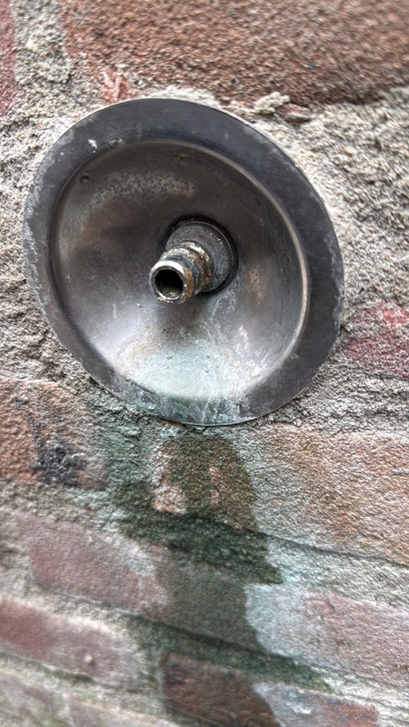

Ik ben geen loodgieter maar goed als ik een douchekraan kan vervangen dan zou je denken dat dit ook zou moeten lukken. Ik wil mijn oude buitenkraan vervangen door een nieuwe.
De oude buitenkraan is gemonteerd aan een "oude" Olympia snelkoppeling. Deze koppeling lekt en ik wil deze weg hebben en direct vanuit de buitenmuur een nieuwe buitenkraan monteren.
Nu heb ik de koppeling los incl. kraan maar weet ik niet hoe ik het stuk uit de buitenmuur kan krijgen.
Graag jullie advies en anders is er altijd een plan B namelijk een echte loodgieter inschakelen.

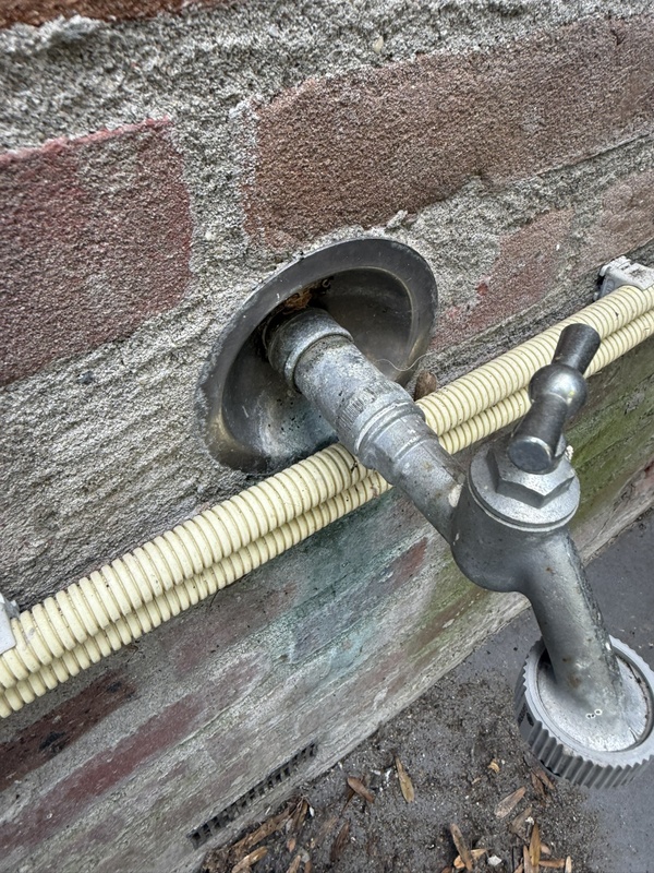

Oude situatie - de kraan is inmiddels eraf.

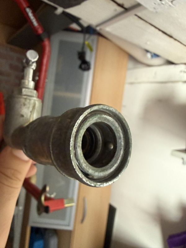

Foto van de snelkoppeling:

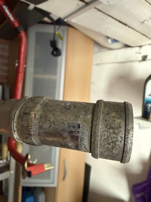

Close-up

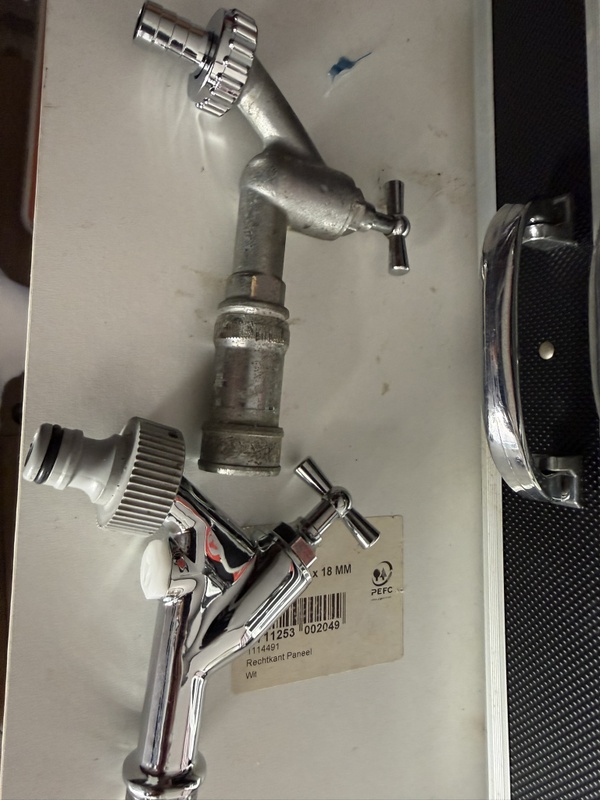

De oude en de nieuwe kraan

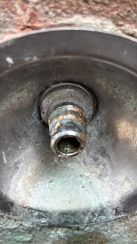

Dit is het stuk wat er dus nog uit moet wat in de buitenmuur zit

Kan daar inwendig geen inbus oid in zodat je hem er uit kan draaien?
Nee dat had ik al bekeken er gaat geen inbus (6 kant) of vierkant in helaas.

Misschien eerst ff 24 uur wat kruipolie en daarna warm stoken met een kleine brander en een griptang.?

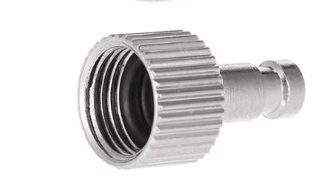

Ik heb soortgelijk jaren geleden los gekregen, daar moest ik een grote inbus in de koppeling drukken en draaide hem zo los, daar kwam zegmaar zoiets los:
Afbeeldingslocatie: https://tweakers.net/i/Pzk5xpNUKuMns6B65YL79SsSgmE=/fit-in/4000x4000/filters:no_upscale():strip_exif()/f/image/SlfvXQtEzSly2dJ2WgeCNX8j.png?f=user_large
Maar dan met een hex in de nippel. Gezien de ribberrand aan de achterkant, lijkt het hetzelfde, maar het oogt niet alsof daar een inbus in kan.
Heb je ook foto recht van voren? Ik weet niet of het tactisch is nu met geweld dat ding los te krijgen, om vervolgens geen enkele koppeling er meer op te krijgen omdat hij niet past in de behuizing of teveel stress op de waterbuis erachter. Zeker hoeveelheid (gok) kalk, zal deze niet makkelijk los te krijgen.

Zo te zien op dit filmpje moet je de hele kraan losdraaien

Oplossingen zijn al een beetje gegeven.. Kruip-olie, dagje laten inwerken.. Daarna gepast geweld, dus griptang er op en hopen dat alles los komt zonder schade aan vaste leiding.
Is de vaste leiding eventueel bereikbaar als het helemaal fout gaat? Anders heb je behalve loodgieter ook nog een metselaar nodig..
Toevoeging: Waterpomptang had je al geprobeerd, slipt blijkbaar door. En in dat holle kommetje wordt het best lastig om grip op de koppeling te krijgen.
Griptang kan je vaak wat meer kracht mee zetten, en hebben scherpere tanden dan doorsnee waterpomptang. Hapt in het werkstuk, minder slip, meer grip. Met de griptang van 20cm die ik heb zou ik de tuit van de kloppeling kunnen pletten..
'Moordenaar' of Zweedse tang heeft langere grepen, dus ook meer grip op de koppeling.
Kan door de grootte lastiger zijn om de koppelin in het kommetje te pakken.

Als je al dat witte weg schraapt zit daar toevallig geen zeskant voor een sleutel?
Toch eens met een inbussleutel proberen, het is toevallig geen Amerikaanse maat?
Zaagsnede op de kop en daar een grote schroevendraaier in.

Wat ik voor zover heb geprobeerd:
  • Voldoende kruipolie gebruikt en een dag laten rusten.
  • Laten "schrikken" met een paar ferme tikken.
  • Zweedse tang nog geen succes (ik had een gigantische unit uit de jaren 60 te leen..) het leek erop dat ik naar rechts (met de klok mee) een heel klein beetje beweging kreeg.
  • Inbus t/m maat 55 geen succes veel groter past er ook niet in. Ik kan dus aannemen dat er "niks" zit om te kunnen draaien in de binnenzijde
Opties die ik nog ga uitvoeren:
  • Warmstoken en nogmaals de zweedse tang erop
  • Een iets kleinere maat Zweedse tang waardoor ik meer "in" de muur kan vastpakken i.p.v. uiteinde.
  • Zaagsnede op de kop en een schroevendraaier zie ik nog wel zitten; ik heb vast nog wel ergens een slijptol liggen.
Enfin wordt vervolgd! Al ben ik denk ik nu al langer bezig dan een ervaren loodgieter ook dit is gelukkig weer een leerzaam traject.

Met al dat geweld is er een kans dat je de leiding beschadigd en die ergens gaat lekken. Ook heb je de reguliere oplossingen wel zo'n beetje gehad.
Waarschijnlijk zit binnen (aan de andere kant vd muur) een gesoldeerde knie. Persoonlijk zou ik die verhitten, zodat de soldering loskomt. Je kan dan het kommetje uit de muur trekken en het geheel vervangen.
