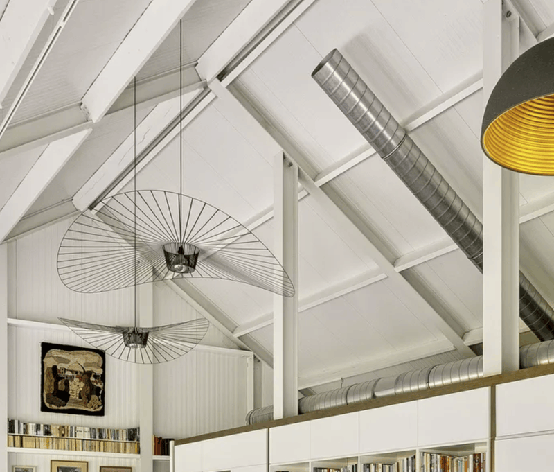

Wat voor installatie is deze buis in de nok (airco?)?
  • MooDyBLueS
Wij hebben een woning bezichtigd die we potentieel willen gaan kopen en dat gaat om een moderne (2020) schuurwoning waar nogal wat dingen anders zijn dan bij een standaard woning.
We hebben de nodige vragen al tijdens de bezichtiging gesteld en ook nadien aan de makelaar gemaild, maar die begint steeds meer af te wimpelen en geen moeite te doen om het zelf even bij de bewoner na te vragen.
Voor ons is er nog 1 vaag punt namelijk en dat is deze buis:
Afbeeldingslocatie: https://tweakers.net/i/CcVWOcaf8dNKeUrmPwHP8nFXQFs=/800x/filters:strip_exif()/f/image/VR0tGUKq12Z0ceRBgm7acPi4.png?f=fotoalbum_large
Wat ons verteld is, is dat deze warme lucht uit de nok zuigt en afvoert naar een LG airco unit die naast het huis staat. Tijdens de bezichtiging liep de makelaar al met ons een rondje om te kijken waar er een binnenunit van de airco zou zitten en die konden we beiden niet vinden.
Wat ik ervan weet: standaard airco werkt niet met aan/afvoerkanalen maar met een koudemiddel die de lucht afkoelt. Aangezien het hier wel een afvoer betreft (dat heeft de bewoner ook op de mail gezet via-via) en het feit dat deze niet geïsoleerd is, kan dit geen aanvoer zijn ivm condens.
Tegelijkertijd: als het alléén afvoer is: er zitten aan de andere zijde van wat je hier ziet veel ramen met luchtroosters. En afvoeren van warme lucht uit de nok zou onderdruk veroorzaken waardoor je in de zomer wanneer je veel warmte in de nok hebt juist weer de warme lucht van buiten linea recta de ruimte inzuigt. Niet erg zinvol lijkt me dat.
Omdat de woning verder wel goed doordacht lijkt te zijn, lijkt me dat hier beter over nagedacht moet zijn, en dat ik het simpelweg nog niet snap.
Kortom: zijn er mensen die dit wel begrijpen en het mij uit kunnen leggen? Want ik denk dat ik met de makelaar niet veel verder kom nu.

Is er helemaal geen buitenunit te vinden? Ook niet op het dak of een eindje verderop? Die buis kan onderdeel zijn van een centraal luchtbehandelingssysteem.

@LED-Maniak Oh sorry dat heb ik niet duidelijk vermeld dan, ja er is wel een buitenunit, een flinke LG unit zelfs, beetje het formaat van een warmtepomp buitenunit, dus een slag groter dan een normale airco buitenunit. En die staat naast de warmtepomp buitenunit (Alpha Innotec lucht/water WP).
Dus de vraag is vooral: hoe werkt dit in de basis dan met zo'n buis op een airco buitenunit?

Ik zou eerder gokken op een wtw unit ergens.
  • Gotenx
  • Registratie: Augustus 2022
Zou een kanaal unit kunnen zijn, ook een binnendeel van een airco systeem maar dan bedoeld om kanalen op aan te sluiten. Warme lucht uit de nok aanzuigen -> Door de kanaal unit heen -> via die andere buis die je horizontaal ziet lopen gekoeld terug de ruimte in blazen. Een kanaal unit is over het algemeen een lelijk niet afgewerkt apparaat, die zou je dan bij het begin/eind van die buizen moeten kunnen vinden.
Er is hierbij dus geen afzuiging richting buiten, enkel re-circulatie.

Wat staat er in het energielabel van de woning daar er aanwezig is? Daar staat of er koeling aanwezig is en wat voor ventilatie er is. mogelijk dat die info je verder helpt.

Ik denk dat buiten een monobloc is die waterzijdig aangesloten is op vloerverwarming.
Een buitendeel die in de winter staat te verwarmen, heeft ook ontdooicyclussen om deze te beperken, is er een buis die warmte uit de nok afvoert en achter het buitendeel word aangezogen om het aantal ontdooicyclussen te beperken.
Ben heel benieuwd wat voor soort/vermogen buitendeel daar staat?
Tip: beter ventilators aan het plafond hangen om de warmte terug naar beneden te duwen.(downflow).

MooDyBLueS schreef op vrijdag 31 juli 2026 @ 23:42:
Dat is nu eenmaal hoe type C ventilatie werkt. Dit lijkt mij dus het meest voor de hand liggende antwoord. In een hoge ruimte hoort de afvoer boven in de nok te zitten.
In de zomer de beste optie maar in de winter zuig je de warmste lucht uit de woning. Dit is simpelweg een nadeel van type C ventilatie in een hoge ruimte.
En zoals hierboven gezegd wordt wellicht deze warme licht uitgeblazen bij de warmtepomp om daar efficientie en defrosts iets te helpen.

Wtw afzuiging of een flinke extra afzuiging die alleen bij extreme hitte in de zomer gebruikt word om in de nacht de woning wat extra af te koelen.

Google eens op satelliet unit airco, hierbij zie je dat de binnenunit verborgen kan zitten en dat daar de kanalen op aangesloten zitten. In systeemplafonds en duurderde ac-installaties redelijk gangbaar. Denk bijvoorbeeld aan een verlaagd plafond met lijnroosters die de koele lucht toevoeren. Normale situatie: toevoer via het kanaal en afzuiging via het z.g. plenum (ruimte tussen verlaagd plafond en de bovenliggende vloer).

Ik snap niet zo goed waarom er allemaal bijzondere situaties bedacht worden.
Volgens TS zijn de ramen voorzien van roosters; ventilatie type C dus. Dan is in de hoge ruimte afzuiging bovenin vereist/gewenst. Verder geen leidingen zichtbaar dus dit is sowieso de afvoerleiding van de ventilatie.
Rest alleen de vraag of er verder wellicht iets creatiefs mee gedaan is.

En precies bij ventilatie type C is er dus geen inblaaskanaal. Op de foto in de TS zie je een 2e horizontaal kanaal lopen met aan het eind van het kanaal een uitblaas rooster. Hier zit weldegelijk een enigszins bijzondere situatie achter (hetzij bijzonder voor een woonhuis).
Goed punt iderdaad. Voor mij is dat horizontale kanaal eerder de bijzonderheid dan het kanaal naar boven (want dat moet sowieso de afvoer zijn).
Het horizontale kanaal met inblaas zou voor de luchtkoeling kunnen zijn maar het is ook weer niet geisoleerd dus bijzonder.
Sowieso begrijp ik er niets van waarom er roosters in de ramen zitten met al deze kanalen; waarom geen balansventilatie.

het is hete lucht verwarming :D

Als ik naar dat pand kijk is het inderdaad gewoon een schuur/werkplaats geschikt gemaakt voor bewoning. En die pijp is de aanvoer van het koel systeem. Denk dat ze het horizontale gedeelte in de nok weggehaald hebben of vergeten terug te plaatsen. Maar als ik de bouw zie zou ik toch eerst een goed informeren of er wel een woonbestemming op het pand staat. Want op eerste gezicht is het staalbouw met Sandwichpaneel. Bedrijfs pand waarschijnlijk.

Het kan ook een verdampingskoeler (moeraskoeler) zijn. Dan staat er ergens een buitenunit met filters en een aansluiting op (leiding)water. Het verdampende water in de filters koelt de lucht die terug de kamer in gaat. Dergelijke systemen zijn redelijk energie-efficient maar werken slecht als de luchtvochtigheid hoger is.

@djazzy Ik snap je beredenering, het heeft er veel van weg, maar dit is een -geloof het of niet- onder architectuur gebouwde schuurwoning. Kijk hier maar eens, dan zie je veel voorbeelden van dezelfde architecten: https://www.studioska.nl/projecten/schuurwoningen En ja, het is heel anders dan een doorsnee woning.

Warmte heeft de eigenschap naar boven te bewegen.
wordt bovenin afgezogen en aan de onderzijde van de ruimte er weer in gebracht.
Een soort circulatie dus.

Dat principe kan ik begrijpen, maar waarom wordt er dan door de verkoper gezegd dat de lucht afgezogen wordt en naar de airco unit gaat? Dat deel snap ik niet.
Want neem de komende dagen waar het weer even 30-33C gaat worden: dan kan je uit de nok wel warme lucht wegzuigen, maar als je via de luchtroosters boven de ramen door onderdruk lucht van 30-33C het huis in zuigt, schiet je er vermoedelijk weinig mee op nietwaar?

Daar heb je ook gelijk in, het is een sandwichpaneel Falk systeem met alleen nog stalen spantconstructie en houten gordingen, zo weet ik uit de bouwtekeningen, van Studio SKA. ;) Ongetwijfeld dat wat op hun website staat de neusjes van de zalm zijn, die zien er (waar ik het interieur van kan zien) ook wel erg luxe uit inderdaad. Maar dit systeem is wel Rc 7,0, dus aan isolatie ligt het niet.

Volgens mij is het gewoon een buis die bedoeld is voor afzuigen warmste lucht. Het ventiel dat erop hoort mist. Ik denk dat die naar een Itho mech vent unit zou gaan, maar dat het gewoon niet af is. Dit soort buizen hebben niks met een auto te maken. Mogelijk wel met een wtw systeem dat zelf bedacht is door de eigenaar. Dus vragen of even een installateur vragen om te kijken.

Ziet eruit als een kanaalairco oftewel duct airco zoals je dat bij bedrijfspanden ook ziet:
https://ambrava.nl/producten/kanaalmodellen/
Werkt in principe zoals elke airco: lucht aanzuigen en uitblazen, koelmiddel via een compressor vanuit de buitenunit. Alleen de aan en uitvoer gaat via lange dikke (lelijke afgewerkte) buizen

Een schuurwoning? Dan is dit de buis van de hooiblazer om hooi op de hooizolder te krijgen.
