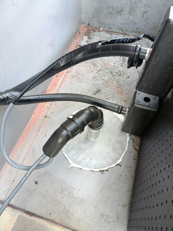

Ik heb op mijn dak een warmtepomp staan. Nu heb ik het idee dat de dakdoorvoer op het PVC dak niet met HiTech vastgezet had mogen worden. Tijd voor herstelwerkzaamheden voor het een probleem. Allereest, is dit een probleem? Zo ja, wat zou ik kunnen doen om het correct vast te zetten zodat het in de toekomst geen lekkage gaat geven?
Tweede punt gaat over de slangen bij de warmtepomp. Moeten deze nog aanvullend geïsoleerd worden? Ik heb geen idee of dit ''goed'' is en dat de slang zelf al voldoende isoleerd of dat een extra laag nodig is? Het betreft een WeHeat Blackbird.
Alle advies is welkom :D
