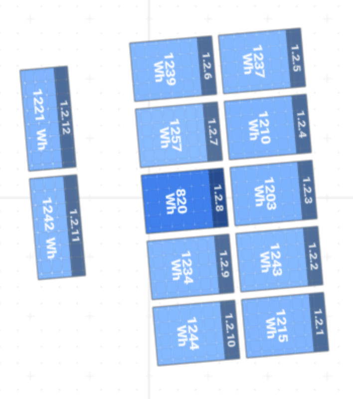

Hallo allemaal,
Wij hebben nu 5 jaar zonnepanelen, en een paneel geeft nog maar 1/3 van de normale opwek. Ik heb hier 25 jaar garantie op, dus ik heb de leverancier om een oplossing gevraagd.
Nu blijkt dat mijn oude paneel niet meer leverbaar is, dat was deze: https://natec.com/wp-content/uploads/2020/10/Datasheet-Longi-Solar-Mono-Black-Frame-LR4-60HPH-350-380M-Hi-Mo4.pdf
Nu willen ze (Gutami solar NL) het volgende paneel erop leggen:
https://www.stralendgroen.nl/wp-content/uploads/2024/08/Datasheet-Jinko-Solar-Tiger-Neo-N-Type-440wp-glas-glas.pdf
Dat paneel is niet helemaal hetzelfde:
Nieuwe Jinko 54HL4R-BDB 1762mm x 1134mm
Oud Longi LR4 1755mm x 1038mm
ik ben bang dat het er niet uit gaat zien door de ligging van de 12 andere panelen:
Afbeeldingslocatie: https://tweakers.net/i/K_5OwfyaOdOmNI1AhfQyKsqSKLE=/x800/filters:strip_exif()/f/image/5eX5H9d5TPS8tPLdFRrOEAzE.png?f=fotoalbum_large
Wat zouden jullie doen ?

@RoccoD lijkt white-backsheet te hebben (niet te beoordelen in de foto, maar alle datasheets lijken het te zijn)... dan werkt een black-backsheet natuurlijk niet om niet op te vallen... Maar leuk gevonden ;-)
@RoccoD Ga eens na wat je installateur bereid is te doen. Het bredere paneel is niet tussen de bestaande te leggen, dat past niet... dus vervangen is sowieso best wel verleggen...
Schottky diodes voor panelen kosten geen drol, en de junction box openschroeven is ook niet veel werk... de kosten zitten hem in dat het paneel er even af moet en geen 100% garantie dat het de diode is. (En je weet nu niet welke)
Als je je echt zorgen maakt om de looks, dan is de afkoopsuggestie van @Dre niet zo gek... het is te berekenen wat het zou opleveren in 20 jaar... maar vermoed dat het werk voor vervangen al meer kost... (Er heen rijden, manuur of 2-3 want de boel moet verlegt worden)...
En vervolgens zelf het paneel er af halen en de diodes vervangen 8)7

1.2.12 of 1.2.11 verplaatsen naar 1.2.8
Twee nieuwe panelen die zoveel mogelijk lijken op de oude plaatsen op 1.2.12 en 1.2.11

Optie 1: Het paneel laten liggen en bypassen. Jammer van die 8% (of 6 ala je het paneel aangesloten laat), maar elk ander paneel gaat er foeilelijk uit zien
Optie 2: Voor die panelen die blijkbaar apart liggen 2 nieuwe kopen, en 1 ervan op de plek van het defecte paneel leggen.
Optie 3. Repareren? Het kan zijn dat 2 van 3 bypass diodes defect zijn. Misschien zijn die met enige moeite te vervangen.

Hoe weet je zeker dat het aan het paneel ligt?
Hebben ze de paneelspanning vergeleken met de anderen?
Misschien een kwestie van een defecte diode vervangen?
Ik zou de optimizer ook ff omwisselen om dingen uit te sluiten.

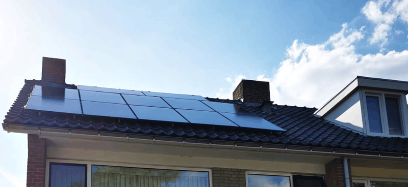

Foto van het dak graag :)
Zou inderdaad eerst uit laten zoeken wat er mis is. Hoe kom je bij 1/3, is het niet 2/3 van de opbrengst zoals op je foto te zien is?
Overigens prima garantie, maar ik vraag me af of niet beter een deal kan sluiten dat hij de kosten van vervangen aan je overmaakt en dat je geen garantie meer hebt op dit paneel+optimizer. Als er meer uitvallen vervang je alles. De hoeveelheid werk en CO2 (dieselbus) voor 1/3 van een paneel te vervangen heb ik mijn vraagtekens bij O-) (uiteraard is dat het risico van ondernemen en heb je gewoon recht op een goedwerkende installatie en/of compensatie)

Afbeeldingslocatie: https://tweakers.net/i/9URMQETQvEW3I0WDW7vaWYpaee4=/800x/filters:strip_exif()/f/image/pblK9aiznE5B4NkgMlYyjzJz.png?f=fotoalbum_large Afbeeldingslocatie: https://tweakers.net/i/va8EGdagEA-lUT7HFuWa1ajG56E=/800x/filters:strip_exif()/f/image/csIL3JmMVUXzXQZVUiU4E5gs.png?f=fotoalbum_large Hoi allen
Hierbij de foto en de voltages van de panelen. Inderdaad het is 1/3 minder

Het is idd 1/3 minder. Voor fotos zie boven

Dat is 1 diode die permanent in bypass staat. Of schade in het paneeldeel; of diode stuk.
Diodes zijn wel te vervangen.
En laat installateur de getekende layout even fixen... letterlijk 33 seconden werk in het portaal... dat hoort gewoon bij een knappe oplevering.

Hoe moet ik die grafieken precies lezen? Ik zie 3 kleuren lijnen, waarbij de paarse een dip vertoont... met daarboven een foto waar een paneel in de schaduw lijkt te liggen van je schoorsteen (of is dat reflectie?).
Of is het gek van mij om te denken dat dat paneel in de schaduw precies in de string van die paarse lijn zit?

Dat zijn de voltages van alle panelen. Een er van heeft 2/3 voltage. Dat is idd reflectie. Het middelste paneel onder geeft die storing. Zie layout diagram iets verder boven

Ik ga hem vragen om de twee bovenliggende liggende panelen te vernieuwen, en een van die naar het middelste paneel om te leggen. En dan heb ik er een over, die bewaar ik wel voor "later", dus die kan ik na 10 jaar uit de garage halen en weggooien ;-)

Het plan van @RoccoD om 12 naar 8 te verplaatsen en 11 en 12 te vernieuwen zou prima werken... Die 5mm gaat niet storend zijn, en is misschien zelfs te stellen via de rails.

12.12 op 12.08 leggen en op 12.12 een nieuwe?
Of zoals al voorgesteld de 12.11 ook vervangen door een nieuwe, panelen zijn niet zo duur meer tegenwoordig, overgebleven paneel kan je wellicht nog plat op een schuur kwijt met een micro omvormer?

11 en 12 zitten op verticale rails. De rest horizontaal... Dus klemdikte is voor 11 en 12 geen issue.
