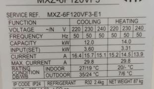

We hebben ons huis laten verbouwen en 6 airco units laten installeren. Allemaal Mitsubishi, een 5000, 2500, 2 keer 2000 en 2 keer een 1500 model, de 5K is de MSZ-AY50VGKP2 en de rest is allemaal die zelfde serie. Met daarbij buiten een Mitsubishi MXZ-6F120VF3 unit.
En daar gaat het mis. Er was misscommunicatie. De buitenunit neem geen krachtroom van 400 volt. Maar normale 230Volt. En de MXZ-6F120VF3 neemt maximaal 29.8A.
Ons huis geeft een 3 Fasen aansluiting, 3x25A, want laadpaal auto. 29.8A over 1x25A is een issue.
Wat kunnen hier oplossingen zijn?
Drop in replacement van Mitsubishi die wel op krachtstroom werkt? Compatible met de Mitsubishi MSZ-AY50VGKP2 series? De PUMY series?

Is het alleen voor koelen of ook voor verwarmen?
Koelen zou ik nog wel met thuisbatterij en zonnepanelen en sturing aandurven.
Want hoe vaak gaat die op vol vermogen koelen?
Verwarming moet je over op 3 fasen.
Maar begrijp ik je goed dat dit als 1 multisplit draait?
Of zijn dit echt 6 binnen en buitenunits? Want dan is 29,8A voor een 5k unit een COP=0,9
Elektrisch meer vermogen opnemen dan koelte afgeven. Dat levert meer vragen op?

14 kW buitenunit verwarmen lijkt me veel te zwaar met deze binnenunits. Neem aan dat de airco's zijn voor hoofdverwarming? Weet niet het energieverlies van je woning, maar zou kijken of je niet een maatje kleiner kan pakken. Minder pendelen, zeker met multisplit. Kan je met bijvoorbeeld 7 kW niet al je net verbouwde woning verwarmen?

Hoe ben jij (of de installateur) tot 12 kW koelvermogen gekomen.
Ben van de expertise van de installateur uitgegaan. Ik heb zelf geen berekening gedaan. Het is deel van een vrij forse verbouwing plus uitbreiding van het huis.
Denk dat een wissel van de buitenunit inderdaad nodig gaat zijn. Verzwaren kost 1.500 euro extra per jaar om naar 3x32A te gaan. Wow.
