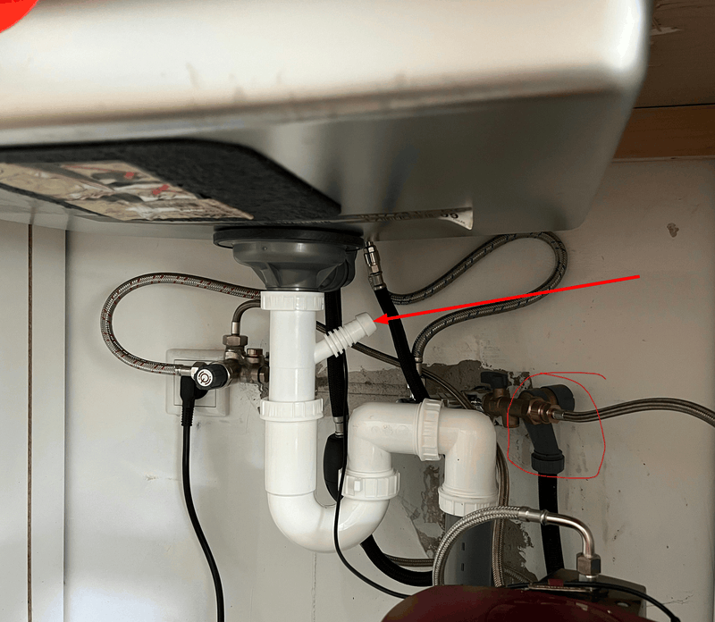

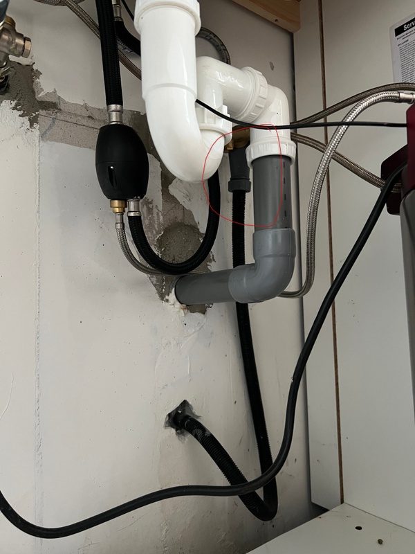

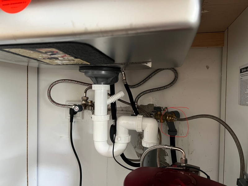

Ik heb mogelijk een verstopping in de keuken waarvoor ik een rioleringsbedrijf ga laten komen. Sifon en leidingwerk tot aan de muur zijn geheel schoon, dus het zal wat dieper zitten.
Echter hoor ik zojuist water kletteren bij het leeggooien van een emmer, en komt er dus water uit de hieronder met rood omcirkelde uitgang...
Afbeeldingslocatie: https://tweakers.net/i/l_l6jKMowvUbMpWzNG5TdVqIUK8=/x800/filters:strip_icc():strip_exif()/f/image/0Qfp66l6I1PqxQZAXiCqEeHs.jpg?f=fotoalbum_large
Afbeeldingslocatie: https://tweakers.net/i/TxwZ3GNnNvIJdAygiPgjN2o8bBw=/800x/filters:strip_icc():strip_exif()/f/image/r2rVldt2zsKTg8DJXHxzKQrK.jpg?f=fotoalbum_large
Dit is dus open aan de bovenzijde.. Iemand een idee waar dit voor dient? Is dit ontluchting oid? En is er wellicht iets wat ik zelf kan doen voordat er een professional een oplossing kan bieden?

Dat is de inlaatcombinatie van je quooker. Als water opwarmt zet het uit, en past het niet meer in de quooker. Wat er teveel is komt hier naar buiten.
Dit druppelt dus een beetje, en daarom zit het aan de afvoer vast.
  • fritsp
  • Laatst online: 20-09 13:52
Dat is de inlaat combinatie van de quooker. Die drupt water naar de afvoer als de quooker verwarmt. Hij hoort open te zijn van de bovenkant. Als er een verstopping is, verderop in de afvoer kan daar inderdaad water uitkomen. Het is een symptoom van een verstopping. De quooker en de inlaatcombinatie zijn dus niet defect of verstopt, maar de afvoer mogelijk wel.

Weet je zeker dat het water niet uit je (niet aangesloten) vaatwasseraansluiting komt kletteren?
Dat lijkt me wel logisch als de afvoer verstopt is.
Of zit daar een dopje op?
  • Wolly
Je moet gewoon de ontstopping verhelpen, dan loopt het ook niet uit hoeken en gaten waar je het niet verwacht.
En dat ding is de inlaatcombinatie. Het is logisch dat die nu lekt omdat je het water omhoog duwt vanuit je riool.
