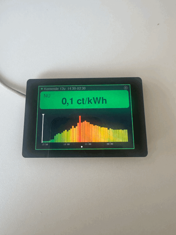

Sinds ik een dynamisch contract heb, wilde ik de prijs niet steeds in een app opzoeken maar gewoon zichtbaar hebben in de woonkamer voor het hele gezin, niet alleen voor mij (ik ben de enige die de app opent 🙈).
Dus heb ik een klein ESP32-touchscreen-kastje gebouwd dat de kwartierprijzen ophaalt en live toont: de nu prijs groot in ct/kWh met een gekleurde balk (groen = goedkoop, rood = duur), daaronder een staafgrafiek van de komende 12 uur (elk staafje 15 min) met een nu-lijn, en een berekening wanneer je je EV het voordeligst laadt. All-in prijs instelbaar (opslag + belasting), en het werkt zichzelf bij via OTA.
Afbeeldingslocatie: https://tweakers.net/i/R_vmf9DfYVzTsFOdCidHheU2T_c=/x800/filters:gifsicle():strip_exif()/f/image/WuumWfoVYFnUfJPr4KALPHf6.gif?f=fotoalbum_large
Draait nu als prototype. Ik speel met het idee er een echt plug & play productje van te maken voor mensen die niet zelf willen sleutelen.
Benieuwd wat jullie ervan vinden: wat zou jij op zo'n scherm willen zien netdrukte/congestie erbij, Home Assistant-koppeling, iets anders? En zou je een kant-en-klare versie kopen, of bouw je hem liever zelf?
Ik hou de voortgang bij; wie wil meekijken kan zich melden, maar vooral benieuwd naar jullie feedback:)

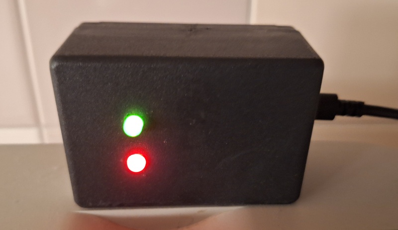

Ik heb een tijdje geleden een energie dashboard gemaakt voor thuis met daarin naast de bediening van de zonneschermen, airco, lampen en meer ook de dynamische stroomprijzen. De huisgenoten kunnen ook kijken in de app van de stroomleverancier.
Voor de gezinsleden is en blijft het lastig om naar grafieken te kijken om te zien wanneer bij de dynamische prijzen de stroomprijs laag is of dat er in overvloed stroom (zonnepanelen) aanwezig is.
Daarom heb ik een kastje met daarin een ESP8266 en een groen en een rood ledje gemaakt.
Het wordt aangestuurd door Domoticz met de waarden van de dynamische prijzen en het overschot op P1
De besturing gaat als volgt:
GRENS_NEGATIEF <= 0 -- onder dit getal: groen knippert
GRENS_LAAG 0 tot 16 -- t/m dit getal: groen aan (geen rood)
GRENS_MIDDEN 16 tot 23 -- t/m dit getal: groen EN rood aan
GRENS_HOOG 23 tot 35 -- t/m dit getal: rood aan; erboven: rood knippert
Als er veel zonnestroom is gaat groen branden (los van de dynamische prijs op dat moment)
GRENS_ZONNESTROOM_WATT = 1500 -- vanaf dit terugleververmogen: groen "aan"
Zo kan iedereen in huis in een oogopslag zien of het slim is om grote stroomverbruikers als wasmachine, afwasmachine, oven enz aan te zetten of dat even uit te stellen. Afbeeldingslocatie: https://tweakers.net/i/ae8GT9hYaON6nPS3k-IVBWO_l7s=/800x/filters:strip_icc():strip_exif()/f/image/FOsRNAb4sTspSFuSkrdpGPSN.jpg?f=fotoalbum_large
De 23 cent heb ik zo gekozen omdat ons vorige vaste contract een stroomprijs had van 22,5 cent/kWh. (dus soort van willekeurig bepaald)
Ik hoor graag commentaar over de ingestelde grenzen wat betreft de stroomprijzen.

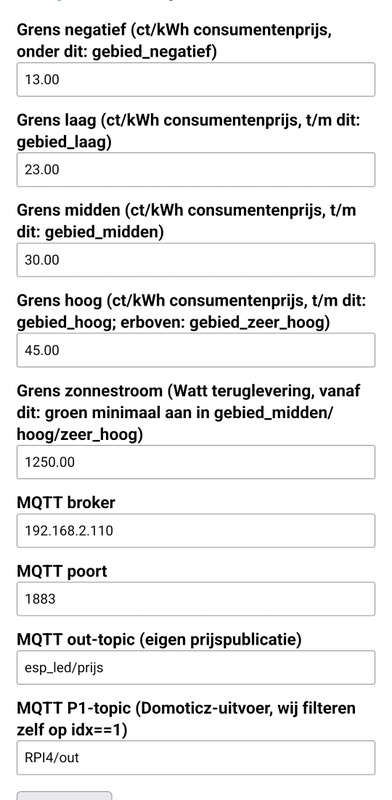

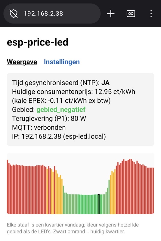

Ik heb nog eens nagedacht over de display. Wanneer de led's branden.
Het gaat over gedragsleer.
Ik probeer in het huishouden gewenst gedrag te ondersteunen met de led's.
Als ik het direct zo instel dat alleen dynamisch goedkoop tov van vaste tarieven wordt 'beloond', dan zien de huisgenoten veel te vaak rood verschijnen, raken ze teleurgesteld en mist het kastje zijn doel.
Ik stel het nu bij de introductie wat hoger in zodat de kijkertjes wat vaker beloond worden.
PrijsSignaalPsychologische betekenis
≤16 ctknipperend groen"Zet airco, (afwas)machine, droger, oven, stofzuiger aan"
16–24 ctgroen"Goed bezig"
24–30 ctneutraal"Ga je gang"
30–45 ctrood"Misschien uitstellen"
>45 ctknipperend rood"Hoge prijs, extra stroomverbruik vermijden"
De omslag voor zonne-energie heb ik op 1300W gezet.
Misschien moeten de grenzen zelfs nog een klein beetje omhoog.

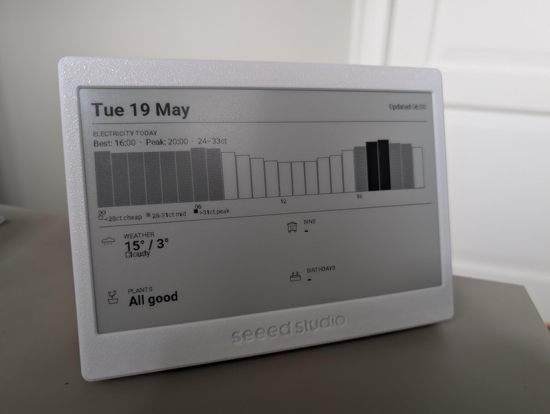

Zoiets heb ik ook gebouwd met een eInk display. Die van mij ververst een keer per dag en bevat nog wat extra informatie die goed past bij die updatefrequentie:
Afbeeldingslocatie: https://tweakers.net/i/oUx0Ty-Yrgp0ySUif_uCjGbxnBU=/800x/filters:strip_icc():strip_exif()/f/image/C3s1arhhgV4vfWb8bsB60iRH.jpg?f=fotoalbum_large
(dit is een oudere foto)

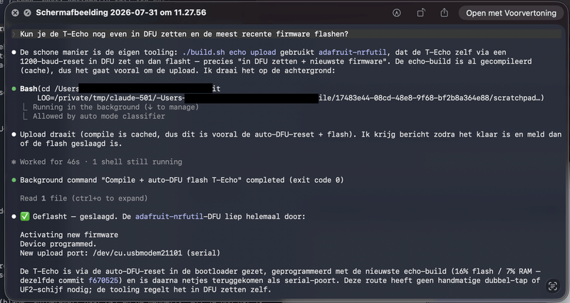

Juist wel :) Koppel de ESP aan je computer, Claude zoekt de juiste usb poort op, zet hem in DFU en flasht hem voor je. Je hoeft werkelijk niets te kunnen. En alle tools die nodig zijn (esptool.py, python, whatever) installeert hij automatisch. Het enige wat je nodig hebt is de ChatGPT/Claude desktop app. Als je vervolgens een screenshot levert (of uitlegt wat de bedoeling is) heb je werkelijk binnen een kwartier een werkend prototype.
Zo'n kant-en-klaar display'tje van TS werkt ook niet zonder hulp van de 'gemiddelde gebruiker', hoe komt hij aan de wifi instellingen bijvoorbeeld? Daar zal een soft-AP of tool voor nodig zijn.

  • ouweklimgeit
tukker999 schreef op vrijdag 31 juli 2026 @ 10:18:
Hoho. Leg eens uit. Zoals je het uitlegt kan maar dan alleen met een abonnement en Claude code. Dat draai ik op mijn RPI en daar regelt Claude alles voor mij inclusief het schrijven van de documentatie.
Voor zover ik weet heeft Claude desktop geen toegang tot de computer(poorten).
Als het anders is dan leer ik dat graag van je.
Ja je hebt gelijk, ik gebruik de desktop app vrijwel nooit, alles via CLI. En die kan uiteraard alles zelfstandig uitvoeren.

  • tukker999
  • Registratie: Oktober 2024
  • Laatst online: 00:00
Wat @Jan Zwanenburg7 beschrijft is precies de reden dat ik een display heb gemaakt met led indicator.
In huis is het de energie nerd die alles wil weten. Die nerd automatiseert alles en kijkt voortdurend naar de grafieken om te zien wanneer de prijs laag is.
De EV laadt alleen wanneer er PV stroom is of bij lage prijzen, de warmtewisselaar past zich aan aan het aanbod, enz. enz.
De wasmachine en de afwasmachine zijn eigenlijk de enigen die er nog toe doen.
Je gaat je gedrag echt niet aanpassen op andere elektrische apparaten, want dan wordt het leven ondraaglijk.
De huisgenoten van die nerd hebben daar geen boodschap aan. Ze begrijpen heus wel dat het verstandig is bij lage tarieven energie te gebruiken maar gaan daar echt niet voor op een display kijken.
Daar komt mijn led kastje om de hoek kijken.
Een simpele indicatie.
Groen? Voordeel
Rood? Beter niet
Rood en groen samen? Doe maar gewoon wat je altijd doet.
Het vergt een korte instructie/training voor de huisgenoten.
Het probleem van mensen is niet de kennis an sich, maar het gedrag en hoe je dat kan beïnvloeden.
Het beïnvloeden moet geen extra werk opleveren voor het slachtoffer.
Ledjes zijn een achtergrondruis waar mensen onbewust op gaan reageren.

Ik ben even aan het opdracht geven gegaan en Claude heeft de ESP code geschreven.
Afbeeldingslocatie: https://tweakers.net/i/_RuVZlOZ-f5qUvdN68kl3phzW4w=/x800/filters:strip_icc():strip_exif()/f/image/EbGUKWMgR6YyIxSUk61hgwaW.jpg?f=fotoalbum_large
Afbeeldingslocatie: https://tweakers.net/i/xj68mNdiwPmlOrm_daFkmll9MYQ=/x800/filters:strip_icc():strip_exif()/f/image/T6lqLPzquOlY5y6eC2sYWapD.jpg?f=fotoalbum_large
Er staat nog van alles in vanwege het debuggen, maar in principe is het klaar.
De ESP regelt alles zelf.
Ik zet het over een paar dagen wel op GitHub.
Waarom zijn de grenzen voor groene en rode leds instelbaar?
De financieel optimale grens is niet altijd de gedragsmatig optimale grens. Wanneer het lampje te vaak rood aangeeft, bestaat de kans dat gebruikers het signaal gaan negeren. Door de groene grens iets ruimer in te stellen, ontstaan meer positieve momenten. Dat maakt het systeem prettiger in het dagelijks gebruik en vergroot de kans dat huisgenoten hun gedrag daadwerkelijk aanpassen. Dit principe sluit aan bij inzichten uit de gedragspsychologie, waarbij regelmatige positieve feedback vaak effectiever is dan een systeem dat vooral beperkingen aangeeft.
[ Voor 24% gewijzigd door tukker999 op 02-08-2026 21:32 ]

Ik zet het op GitHub, dan kan iedereen tweaken wat die wil.
Het is al verfijnd.
- een tabblad display
- een tabblad uitleg
- een tabblad instellingen
- een tabblad debug
Ik maak er nog een tabblad onderdelen lijst bij. (Een klein doosje, voeding, 2 ledjes, 2 weerstandjes, 4 draadjes en een esp)
Het leukste van alles: ik snap niet wat je bedoelt met 'welke prompt heb je gebruikt'.
