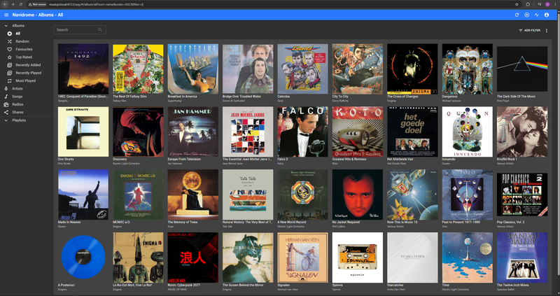

Dat werd eigenlijk overal geprezen en zou zelfs draaien op iets als een Pi Zero 2W, die ik toevallig nog eentje had liggen. Daar Pi OS Lite (64-bit) op gezet en middels ChatGPT Docker geïnstalleerd en daarna Navidrome. Zoals ik het begrepen heb draait software in Docker in een soort sandbox waarbij Docker van alles regelt, waardoor je geen softwareconflicten krijgt, updates makkelijker uitgevoerd kunnen worden, je eenvoudiger een backup kunt maken van het geheel en nog wat voordelen.
Daarna uitgevogeld hoe het dan zit met verbinden met m'n smartphone, en omdat ik geen poorten open wil zetten ben ik uitgekomen bij Tailscale, wat een VPN creëert tussen de Pi en de telefoon. Installatie en setup was echt enorm easy. Kwestie van een account aanmaken, inloggen op beide apparaten en klaar is Kees. Vervolgens via Filezilla via een sftp-verbinding m'n muziek op de Pi gezet, en dan krijg je in Navidrome alles te zien:
Afbeeldingslocatie: https://tweakers.net/i/mk1AFq_GDdOLJYkg0HSEexYY16o=/800x/filters:strip_exif()/f/image/TOSVsoO4rMUawouK8EqUSEur.png?f=fotoalbum_large(ik ben nog druk bezig met m'n vinyl digitaliseren, en had bij m'n ouders een aantal CD's weggeplukt om te rippen, dus het is momenteel een beetje een allegaartje)

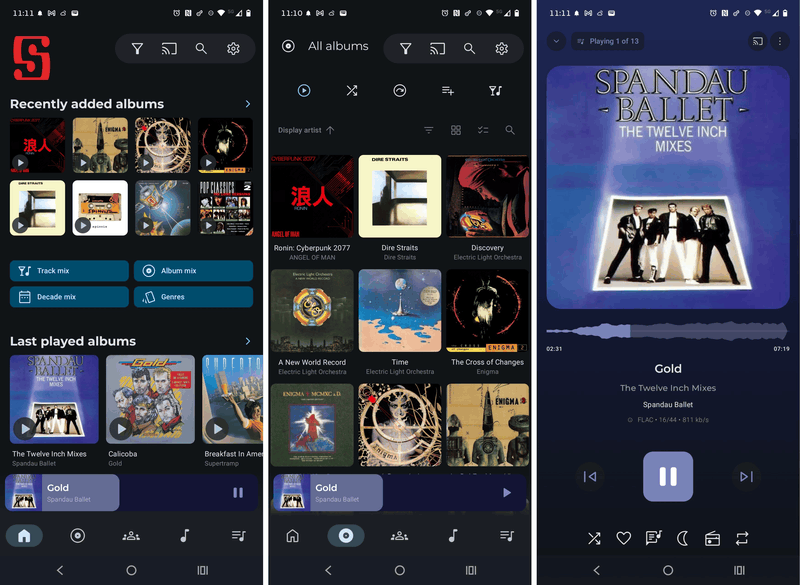

Uiteindelijk wil je je muziek ook afspelen en daarvoor gekozen voor Symfonium:
From local files and NAS to Plex, Emby, Jellyfin, Audiobookshelf, Subsonic, OpenSubsonic, Navidrome and cloud drives, Symfonium unifies your music and audiobook libraries in one Android player.
Get your best sound with AutoEQ presets and advanced EQ (PEQ/GEQ), cast to Sonos/Chromecast/DLNA, listen offline, and keep going with Android Auto, Wear OS and Android TV.
Ik heb ook maar Tempus (open source en gratis) gekeken, maar onder andere Android Auto kreeg ik daarmee niet aan de praat. Symfonium is helaas niet gratis, maar een lifetime purchase van 6,99 euro is nou ook weer niet het einde van de wereld. In Symfonium kun je vervolgens verbinden middels Subsonic. Daar voer je het IP-adres in dat je in Tailscale bij je Pi ziet staan, inclusief de inloggegevens van je Pi en.... muziek!
Het werkt allemaal echt super soepel, zelfs op de Pi Zero 2W. Momenteel staat alles nog op één SD-kaartje, wat niet ideaal is. Uiteindelijk wil ik er naar toe dat het SD-kaartje de software bevat, maar dat de muziek op een losse SSD staat. Symfonium bevat verder eigenlijk alles wat je verwacht van een moderne streamingdienst, zoals mixjes kunnen maken op basis van allerlei variabelen, een heel scala aan opties om de app naar eigen smaak in te richten en aan te passen, en de optie verschillende kwaliteiten te gebruiken aan de hand van wifi of mobiele data. Dus op wifi streamt ie het FLAC-bestand met z'n originele bitrate en als ik onderweg ben dan schakelt ie over naar OPUS op 160kbps.
Afbeeldingslocatie: https://tweakers.net/i/Z39GwbpJtET5HenwXgY7XRJ-TbE=/800x/filters:strip_exif()/f/image/jZyMr5IT9Jv5SkRuOKIVxyxE.png?f=fotoalbum_large
