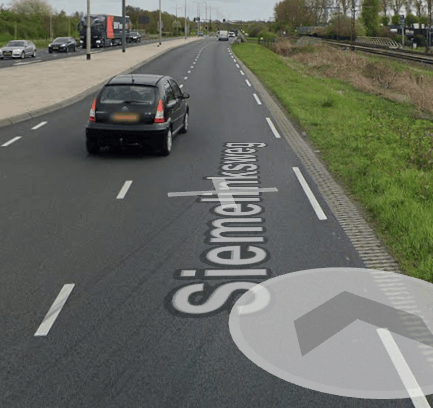

Bij deze google maps foto ben ik bijvoorbeeld de beige auto, de rode auto staat links
Afbeeldingslocatie: https://tweakers.net/i/WDcaS0r63_Jfk2sDRdQr_6GxHi0=/800x/filters:strip_exif()/f/image/FwPR3MCzP22kLEt9iyr2ajwF.png?f=fotoalbum_large
Nadat we af zijn geslagen blijft de rode auto op de linker baan, ik zit er naast op de rechter:

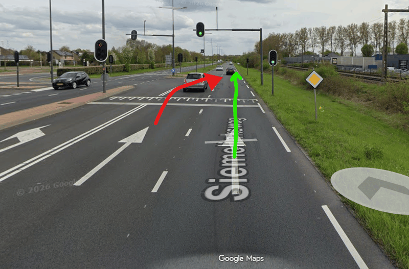

De twee banen naar links splitsen zich na enige tijd in twee banen rechtdoor en één baan naar links
Afbeeldingslocatie: https://tweakers.net/i/EHHdfjt6C1JyiYpgZMjYum-xlYc=/800x/filters:strip_exif()/f/image/ycoyVCraoBzXKoguBmCBOx7l.png?f=fotoalbum_large
De rode auto slaat vervolgens niet af, maar gaat van zijn baan in de mijne (groen)

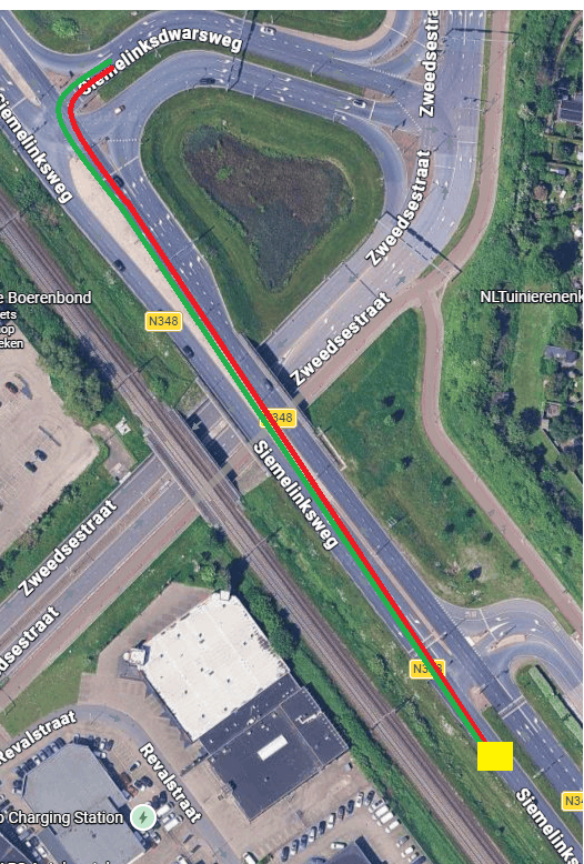

Overzichtsfoto:
Afbeeldingslocatie: https://tweakers.net/i/xDnWAHoAcEgxYttz0wAdyF6_YNI=/fit-in/4000x4000/filters:no_upscale():strip_exif()/f/image/wfrffpCPG1LsQlxngpI2MKsc.png?f=user_large
Bij het gele vlak bijna botsing.
Nu mijn vraag: stel, er was een botsing gekomen, wie was fout geweest? Ik zit zelf in dubio:

Het veranderen van rijbaan is ene bijzondere verrichting, en diegene dient altijd voorrang te verlenen.
Jij voert geen bijzondere verrichting uit, je blijft in je baan.

hij zou fout geweest zijn.
en jij domonverstandig bezig zijn dat je in deze positie blijft hangen. (zou je ook met een 18 meter 50ton vrachtwagen niet proberen
of trap je gas in en ga ervoor of blijft er achter,
wanneer je in de dode hoek/hoek waarin ze je eigenlijk niet verwachten zit en er blijft ben je niet slim bezig.

In dit geval zou ik zeggen dat de auto die invoegt aansprakelijk is. Die moet kijken of de weg vrij is en kan pas daarna zijn manoeuvre beginnen, wat daaraan voorafgaat lijkt mij dan minder relevant.

Formeel voert de ander een bijzondere verrichting uit en hoort hij het overige verkeer voor te laten gaan. Aande andere kant denk ik altijd, ach die meneer of mevrouw staat op de linkerbaan en heeft vast haast. Gaat u maar, ik kom u bij de volgende kruising vast wel weer tegen. Wat meer anticiperen dus, dat voorkomt ook een hoop ellende.
