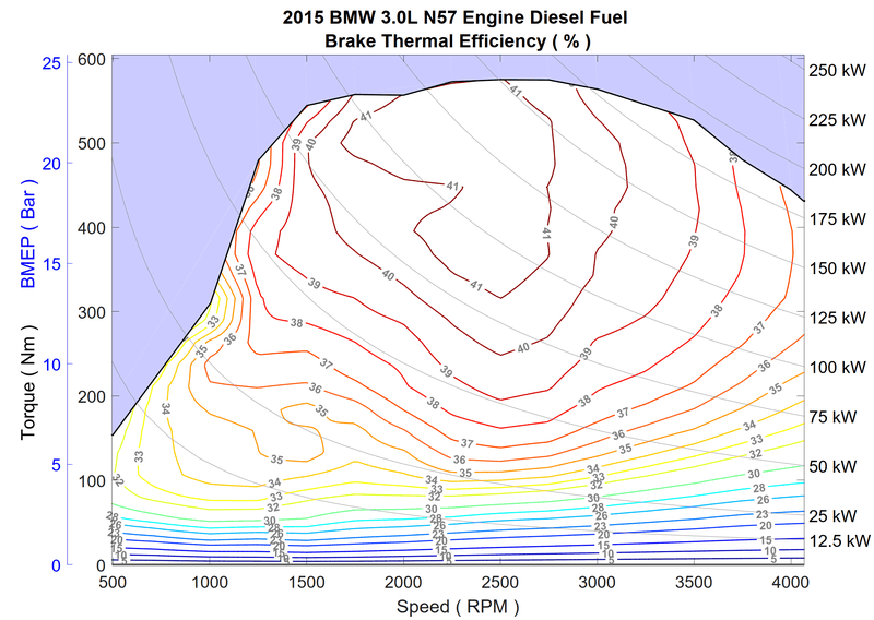

Ik zat wat na te denken over de efficiëntie van ICEV's, en dat eigenlijk 35-42% helemaal geen slechte score is. Het probleem is echter, dat dit maar in een specifieke regio te behalen valt. Mijn idee (niks nieuws, bestaat allang) is om die "inefficiënte regio's" op te vangen met een klein hybride-system. Neem een BMW met de N57 motor.
  • 3.0 liter diesel
  • Max 550Nm koppel en 240kW vermogen.
  • Rendement tussen de 10-41%.
Afbeeldingslocatie: https://tweakers.net/i/8MuGOzotf0T5gAb7G8T0v_8h6Ng=/800x/filters:strip_exif()/f/image/A3PgNreVyPmDIeK3YTQzGNTa.png?f=fotoalbum_large De Brake-Specific Fuel Consumption [BSFC] wordt vaak uitgebeeld in een grafiek als een functie van RPM.
Hier is duidelijk te zien dat de motor veel efficiënter is bij hoge belasting, en in de 1700-3000 RPM toerenbereik (daar is het koppel ook maximaal).
Kort samengevat: de motor wil het liefst bij zo'n 70-100% belasting draaien, maar dat betekent dus zo'n 125-225 kW aan vermogen. Dat heb je bijna nooit nodig!
Waarom zou je zo'n systeem niet aanvullen met laten we zeggen een 5kWh batterij, en een elektromotor van zo'n 10-50kW vermogen? Je zorgt dat de batterij eenvoudig uit te wisselen is, wanneer de SoH te laag wordt.
Ik heb (met behulp van AI) wat berekeningen gedaan, en het benodigd vermogen bij de WLTP is in de meeste gevallen tussen de 1 en 10 kW. Snelweg vraagt eindelijk meer, zo'n 20-25 kW. Gooi daar nog wat verbruikers bij op (muziek, Airco etc) van 5 kW en je komt op een gemiddelde vraag van 15-30kW. Dat is dus "vreselijk" voor die motor.
Als de batterij opgeladen kan worden met diezelfde motor, en dus naar wens zo'n 65-80 kW gevraagd kan worden, zit je dus bijna altijd boven de 37% rendement. Zelfs met laadverliezen en extra kosten/complexiteit zou dit toch best veel brandstof moeten sparen?
Heel eenvoudig gerekend: je rijdt met een snelheid waar 5kW benodigd is. Je verliest 10% bij het laden, en 10% bij het aandrijven van de elektromotor.
Dan zou je ongeveer 7 minuten laden, en dan 48 minuten volelektrisch rijden. Na vier cycli (100-0%) kom je dan op een tijd van ongeveer 3.5 uur en een verbruik van 10 liter diesel, of 6.5 liter met hybridesysteem.
Als zelfs zo'n doodsimpel niet-geoptimeerd laadprofiel al aanzienlijk brandstof spaart, waarom wordt zo'n strategie (FHEV) dan niet vol op ingezet?
Ik ben vooral geïnteresseerd in de technische discussie, ik begrijp dat zo'n hybridesystem niet gratis is, het enorm veel laadcycli vraagt en alsnog brandstof verbruikt en het gaat niet om een EV vs. ICEV discussie. Dankjewel!
Gebruikte dataset: https://www.epa.gov/vehicle-and-fuel-emissions-testing/combining-data-complete-engine-alpha-maps

Sloeber schreef op dinsdag 28 juli 2026 @ 13:48:
De verticale as aan de rechterzijde dien je anders af te lezen: de getallen op de schaal slaan niet op de hoogte in de grafiek, maar op de lijnen die van linksboven naar rechtsonder lopen. Volg je bijvoorbeeld de lijn van 50 kW, dan zie je dat de motor dit vermogen het efficiëntst kan leveren als hij op 2500 tpm draait en dat het rendement dan 39% is. Voor het vermogen van 25 kW is dat 1200 tpm en 36%.
Je punt blijft wel staan, een motor is enorm overbemeten voor rijden met een constante snelheid.

TBTL schreef op dinsdag 28 juli 2026 @ 18:23:
Toyota en Mazda gebruiken soms de Atkinsoncyclus in plaats van de gebruikelijke Ottocyclus. Je kan de cilinderinhoud dus niet een-op-een vergelijken met die van andere merken.
Ja dat had ik in eerste instantie fout afgelezen. Wat ik bedoelde te zeggen is dat bij ~40-100% max. koppel het gehele efficientie bereik ligt, terwijl 95% van de "missie" in de WLTP daaronder ligt.

The__Virus schreef op woensdag 29 juli 2026 @ 08:39:
Leuke vraag. Hierboven wordt al e.e.a. uiteengezet wat deels klopt en deels onwaar is.
Grootste probleem is niet zozeer de efficiëntie, maar de uitstoot. Bij deze volle belasting stoot je de maximale hoeveelheid CO2 de lucht in. Immers, optimale verbranding resulteert in water en CO2. Dus hoe efficiënter een motor, hoe meer CO2 per liter brandstof. Dat is niet erg als je daardoor veel meer kilometers kunt maken. Fiscaal wordt je namelijk afgerekend op CO2/km. Die zou dan dus lager kunnen uitvallen.
Echter, het probleem is juist niet CO2, maar alle andere stoffen die vrijkomen, zoals stikstoffen. Je ruikt het vaak al als een auto zwaar belast wordt, we vinden dat stinken. Door de hitte worden niet alleen de 'gewenste' CO2 gevormd, maar juist ook heel veel schadelijke stoffen zoals bepaalde stikstofverbindingen (NOx). En die wil je juist niet, zijn zeer schadelijk voor het milieu. Dat is de reden waarom dit in the bigger picture niet zo'n goed idee is.
Daarnaast wil je een motor niet continu aan/uit schakelen op zijn maximale vermogen. Doordat de temperatuur dan erg schommelt en je olie niet snel genoeg op temperatuur zal komen, zul je veel slijtage ervaren. O.a. vanwege bovenstaand verhaal worden motoren ontwikkeld rondom specifieke beste temperaturen. Dat matcht niet met jouw use case. Dat zie je ook in de praktijk: wat je voorstelt is een soort range extender. Die hebben allemaal bewust kleine motoren. Ook omdat een grote motor veel lawaai maakt, maar ook vanwege alles wat nodig is voor temperatuurmanagement en schone verbranding (katalysatoren etc). En als de motor alleen maar aan en uit op vol vermogen staat, wordt je gek van het geluid. Dat sluit tevens niet aan bij hoe de auto wordt bediend.
Goed punt wat betreft emissies. Kon niet 123 een betere afbeelding vinden maar het punt is duidelijk:
Afbeeldingslocatie: https://www.team-integra.net/images/BAEC1978-D3A7-4405-AB2D-2761DC15A96D/articles/sak/ResizeofSmogChart.jpgAutobouwers hebben inderdaad een extreem lastige missie, om een optimum te vinden tussen CO2, HC, CO, NOx/SOx. NOx is hierbij inderdaad de grootste boosdoener, aangezien wanneer alles beter wordt, deze juist verslechtert.
Het vol belasten van de motor was natuurlijk een vereenvoudiging voor het rekenvoorbeeld. Het idee is dat de ECU constant bijstuurt om de "ergste" zones te vermijden (alles waar minder dan 12.5 kW in de TS gevraagd wordt).
Aangezien juist bij extreem lage last geen dikke motor/batterij nodig is, zou ik denken dat je dus makkelijk 20km elektrisch kan rijden, maar dat boven de 50 km/h de motor bijspringt (en ook direct de batterij weer laadt).
Hiermee is de motor dus juist altijd in een prettig arbeidsbereik, constante last, en alle pieken/dalen worden juist opgevangen.

  • The__Virus
  • Laatst online: 16-10 14:26
Aah dit plaatje, heerlijke herinneringen aan mijn studie :P. Ja eens, alleen moet je dan dus zorgen voor een kleine motor met constante belasting i.p.v. grote motor die telkens aan/uit gaat. Vanwege geluid en temperatuurmanagement o.a. En die voorbeelden zijn er:
i3 REX is hier bekend voorbeeld. Mazda met de CX30 volgens mij ook (wankelmotor zelfs als range extender).
Maar vergeet ook niet de verliezen verder in de keten: generator is meestal AC, moet je naar DC omzetten. Daarna opslaan in batterij en eruit halen. Dat samen is vaak ook maar 70-80% efficiënt.
Dat zijn dan ook weer de redenen dat er bijv. auto's met techniek bestaan zoals de Clio en de eerste Outlander PHEV. Die hebben een elektromotor en generator die de willen aandrijft, maar ook de mogelijkheid om de ICE de wielen direct aan te drijven wanneer dit in een optimaal gebied zit. Maar in de praktijk zijn deze auto's nauwelijks zuiniger en vooral complex met af en toe wat 'vreemd' gedrag in de aandrijflijn, waarbij dus de motor niet mooi mee versnelt en vertraagt met de auto.

Ik zie dus veel in een auto met HSD en een kleinere brandstofmotor, 50 pk of zo. Als je die kleiner maakt dan maakt die ook minder geluid en is het niet zo erg dat die wat vaker op hogere toeren draait.
Maar Toyota gaat dus ook precies de verkeerde kant uit.
