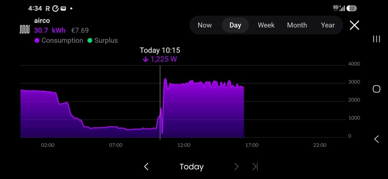

Afbeelding 2: meting energie verbruikt door airco
Tot 10:15 zit het vermogen precies vast op +-600W. Na de powercycle springt het elektrisch verbruik terug naar zijn maximaal, zijnde 3KW
