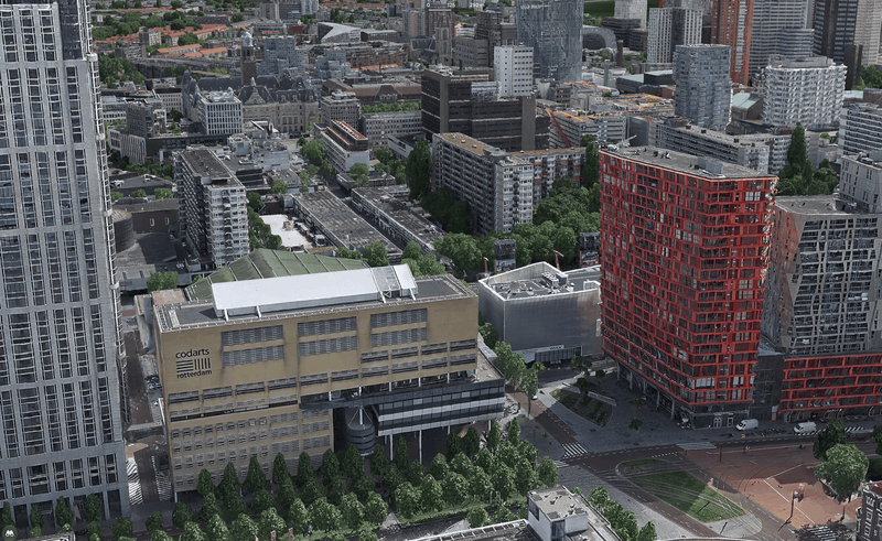

Verwacht uitzicht oostzijde:
Afbeeldingslocatie: https://tweakers.net/i/MNUIOYmZY0BGC9Xw8YFMCJ-CCCI=/800x/filters:strip_exif()/f/image/ijG6mIguWWPPEowLkRMWVXCM.png?f=fotoalbum_large Let op: Camera is iets naar beneden gekanteld, dus in het echt kijk je verder.

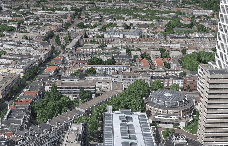

Verwacht uitzicht Westzijde:
Afbeeldingslocatie: https://tweakers.net/i/wVTkBrCvy66aHqGSJLGt9NY-zow=/800x/filters:strip_exif()/f/image/Ji1G9zdUsIrO3gXXBLjDuxtD.png?f=fotoalbum_large Let op: Camera is iets naar beneden gekanteld, dus in het echt kijk je verder.

Op een van de foto's kijk je uit op het kantoorpand waar ik werkzaam ben. Mijn eigen ervaring is dat in de zomer de werkplekken aan de zuid-west kant van het pand significant warmer zijn dan de noord-oost kant van het pand, tot broeierig aan toe.

Aan de andere kant, de oostzijde kan wat luidruchtig zijn. Dat kruispunt op de foto is een beruchte stuk waar bepaalde jongeren graag rondjes rijden met het luidruchtige auto's. Al weet ik niet wat je daar nog van hoort op grote hoogte.

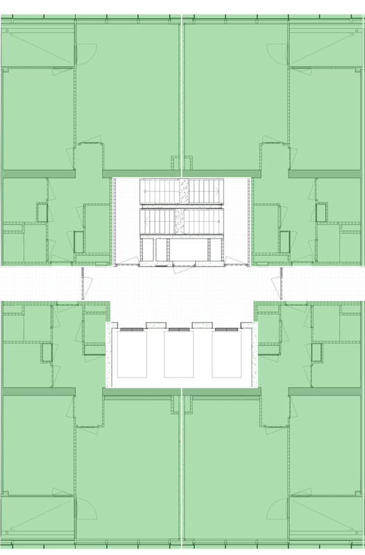

De appartementen hebben een gedeelde woonkamer/keuken. Echter, de liftschacht grenst aan de wand waar de keuken komt te staan, dus niet in de zithoek van de woonkamer. Daarnaast grenst de liftschacht aan de hal van het appartement.
Tussen de liftschacht en de keuken/woonkamer zit een betonnen muur van 35 cm dik en nog een voorzetwand van 20cm dik. De hal is daarentegen afgescheiden van de liftschacht met een betonnen muur van 'slechts' 25 cm dik.
Verdere specificaties van de lift zijn niet bekend, maar ik ga ervan uit dat het een moderne lift zal zijn met voldoende demping van trillingen. Aan welke wand de rails bevestigd zullen worden, is mij ook niet bekend. De motor zelf zal in ieder geval wel op de hoogste verdieping zijn.
Ik kan me niet voorstellen dat een moderne lift veel overlast zal veroorzaken in een wolkenkrabber... maar wellicht zal ik daar nog verrast mee worden :D

Helaas zijn de appartementen waar ik voor in aanmerking kom allemaal dichterbij de lifthal. Echter, is er wel een deur met dranger aanwezig tussen mijn deur en de ruimte waar mensen wachten op de lift. Overigens zijn er maar 8 appartementen per verdieping.
Het grote verschil is voornamelijk dat de appartementen aan de westzijde (bovenin het plaatje) geen wanden delen met de liftschacht. Maar of je dit in de praktijk gaat merken, is natuurlijk de vraag.
Afbeeldingslocatie: https://tweakers.net/i/T8tz5QHRp5DZxsKSARIM6Ux4Xws=/x800/filters:strip_exif()/f/image/5Jt6pBVTD1qRVixEgnTcyA8w.png?f=fotoalbum_large

Zijn dit de laatste tekeningen? Ik vind een 200-250mm betonnen wand als afscheiding tussen lift en appartementen met deze hoogtes (met bijbehorende hefsnelheden) wel tricky.
Vaak zie je de liftschacht ontkoppeld van de appartementen d.m.v. een spouw met isolatie ertussen. Zeker met dit soort hoge projecten.

Skann schreef op donderdag 6 augustus 2026 @ 11:49:
Om precies te zijn: tussen de hal en de liftschacht is een wand van 250mm prefab beton.
Tussen de liftschacht en de woonkamer/keuken is gewapend beton van 350mm plus een isolatiewand van 200mm. Dus een totale dikte hier van 550mm.
Aan welke zijde(n) de liften gekoppeld zullen worden, is niet bekendgemaakt.

GoldenBirdy schreef op donderdag 6 augustus 2026 @ 11:59:
Geluid vanuit de lift hoor je het meesten naar de zijkant toe omdat daar de aandrijving zit, dus dat is in dit geval naar de hal. Ik vermoed dat je in de hal de lift wel voorbij hoort komen.
In de slaapkamers zal het minder problematisch zijn inderdaad.

Skann schreef op donderdag 6 augustus 2026 @ 13:05:
Bij moderne hoogbouw zit de aandrijving helemaal bovenin de liftschacht. Denk je dat ik daar nog last van ga krijgen? In principe is op mijn verdieping enkel wat rails en geen motor of remsysteem.

GoldenBirdy schreef op donderdag 6 augustus 2026 @ 13:10:
Het is de vraag welk merk lift en hefsnelheid er wordt gebruikt. Het ene merk is het andere niet ook. Als hij op volle snelheid langs komt gezoeft van de begane grond naar topfloor kan je het wel eens horen.

GoldenBirdy schreef op donderdag 6 augustus 2026 @ 11:43:
Ik denk dat @aerials1990 het over de situatie met een galerij heeft, waarbij je langs elkaars appartement loopt. Dat is in jouw beoogde situatie niet zo, dat is als een blok opgezet, met vier appartementen aan elke kant van lift/trapportaal.
Ik denk dat je op west meer last hebt van geluid uit het trapportaal.
Wat zit er tussen de trap en de lifthal? (Toegankelijk vanuit lifthal)
Mooi appartement overigens, ik begrijp je interesse. Gezien de enorme raampartijen zou ik aarzelen over de westzijde.
