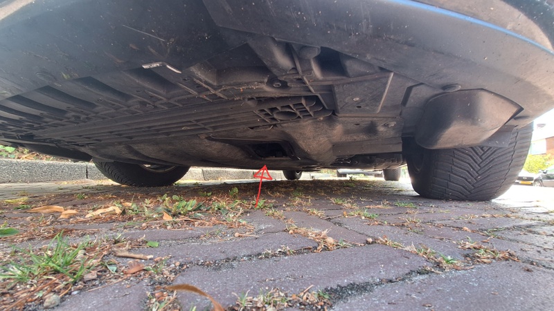

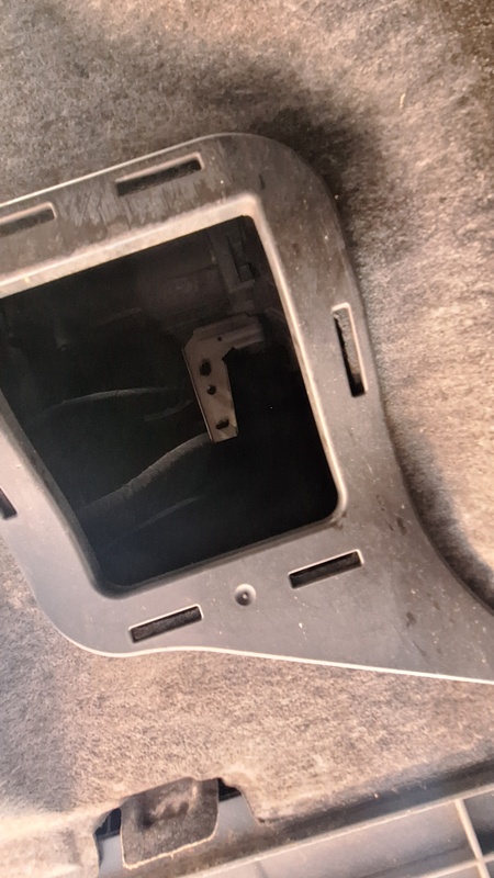

Ik zag net toevallig iets loshangen aan de onderkant van mijn auto (Ford Focus station uit 2019). Bleek een plastic frame te zijn dat ik zo weer kon vastklikken: aan de voorkant zit één schroef die nog vast zat, rondom zit een aantal plastic clipjes die niet vastgeklikt zaten.
Maar nu zit er daar nog steeds een best wel groot (10x10 cm ofzo) gat in de bodem. Hoort daar niet iets in te zitten? Heb geprobeerd het op de foto te zetten:
Vanaf de voorkant schuin omhoog (met .5 pano.lens) bij de rode pijl, wiel rechts op de foto is dus het linker voorwiel):
Afbeeldingslocatie: https://tweakers.net/i/w1euH0Xw7UKPv3fXn4cRueIp3kk=/800x/filters:strip_icc():strip_exif()/f/image/3ZOUkDXvfYVcRKqa6cQ1oPPe.jpg?f=fotoalbum_large
En met de camera plat op de grond omhoog:
Afbeeldingslocatie: https://tweakers.net/i/Ni-CpH7jn9uIojUAuqjWcJ0eVms=/x800/filters:strip_icc():strip_exif()/f/image/kc86AqzrS3yDs14rp6nn1hCt.jpg?f=fotoalbum_large
Wat voor opening is dit en is het erg/normaal dat dat open is? Als ik op tijd thuis ben morgen kan ik ook wel even langs de garage rijden om te informeren, maar wellicht heeft hier iemand al een idee.

Als je zoekt op Ford Focus 2019 undertray, dan blijkt dit inderdaad een inlaat gat te horen zijn met aan de motorzijde een stukje "duct" om de lucht te richten de motorruimte in.
Zie bv deze post in ford owners club met een gelijk issue.
Plastic part under the car ready to fall for the Focus MK4 - Ford Focus Club - Ford Owners Club - Ford Forums
Dat hoort natuurlijk niet los te hangen en gecombineerd te zijn met het richtstukje, dus wellicht toch even verstandig dat bij de garage te laten checken/fixen.

Daar lijkt wel een plaatje in geklikt te horen ja. Ik zal zo eens onder mijn '19 Focus kruipen
EDIT: nope bij mij zit daar ook een gat, geen paneel. Dus of het hoort zo, of we missen allebei een afdekplaatje

Als ik met google zoek (circle to search) dan krijg ik via AI (ja ik weet het niet heilig, maar bevestigd wel mijn vermoeden) de reactie dat hier een afdekplaat zoe moeten zitten ter afdekking van toegang tot onderliggende componenten.
Als ik de foto van onderen zie lijkt het ook enkel een toegangsopening tot componenten aan de onderzijde.
Goed gevonden, dankjewel! Mijn garage bevestigt inderdaad dat het klopt. Nieuw kapje kost 45 piek ex montage... Maar het kapotte derde remlicht waar ik gisteren achter kwam kost bijna 200 euro (ook ex montage), dus dan gaat het van de grote hoop :+.

Ik heb hetzelfde probleem gehad met mijn Ford Focus Station uit 2019.
Volgens de dealer is het de luchtinlaat voor de versnellingsbak. Het plastic dient als een soort luchtgeleider. De clipjes zijn van hard plastic en kunnen makkelijk losraken.
De definitieve oplossing was in mijn geval vastzetten met ty-raps, anders blijft het loskomen. Hopelijk heb je hier iets aan. 😉

Ik heb hier: Plastic hanging underneath engine - Ford Focus Club - Ford Owners Club - Ford Forums nog een post gevonden.
Dat gat hoort er te zitten met aan de andere zijde van de onderplaat een stuk plastic dat de lucht naar de juiste plek leid. Blijkbaar is het voor koeling van de versnellingsbak?
