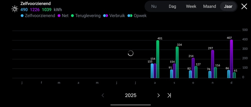

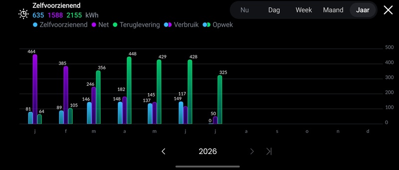

Mijn contract is begonnen op 26 september dus er word ook telkens gesaldeerd van en tot 26 september. Wat ik dan nog verbruik tot 1 januari krijg ik niet meer opgewekt en dan is het 30 cent per kWh. Ik heb enkeltarief.
Dus ik krijg slechts 5 cent per terug geleverde kWh. Ik heb tot nu toe genoeg opgewekt om te salderen vanaf 26 september vorig jaar. Wel vreemd dat ik eigenlijk maar 5 cent TLV heb waar @de Peer blijkbaar 11,5 cent krijgt en 25 cent voor afnemen betaald.

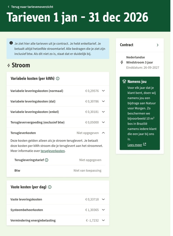

Hieronder de tarieven tm 31 december.
Afbeeldingslocatie: https://tweakers.net/i/mJ-OS1QYRnXgoy-8YRWngi4LOAI=/x800/filters:strip_icc():strip_exif()/f/image/lovF6GW8eldLSBQHk973F5cP.jpg?f=fotoalbum_large

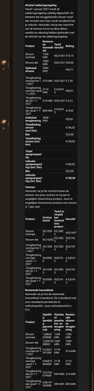

Hieronder de berekening van de boete. In de GC app kan je dat eenvoudig per datum laten uitrekenen en dan krijg je de mail.
Afbeeldingslocatie: https://tweakers.net/i/9vyey9SJcaBBrMaYn1yZxh7VZoM=/x800/filters:strip_icc():strip_exif()/f/image/BG6HH0QLgMOC1sBGKEAulPl6.jpg?f=fotoalbum_large
@MotorBeast Misschien dat jullie hier eens naar willen kijken. Volgens mij is het niet zo gunstig om te blijven zitten. Mijn gedachte was meer dat ik vanaf 15 augustus dan mijn zonnestroom savonds nog goed kon verkopen en in de winter op de beste prijs wat kWhs kon inkopen.
Ze gaan bij die berekening uit van €0,05 TLV vanaf 1-1-2027. Maar zoals ik al schreef zijn ze verplicht dat te verhogen omdat het wettelijk minimaal 50% van het levertarief moet zijn. Dus 50% van €0.15282 is €0.07641 TLV voor normaal en 50% van €0,16282 is TLV €0.08141 voor dal. Dan wordt de berekening dus ook anders.
Minimaal? Meestal is het maximaal 2 weken.
Is niet heel vreemd, je hebt gewoon een ander contract.
Wat mij opvalt is dat er zowel bij afname, als bij teruglevering een positief bedrag staan die bij elkaar worden opgeteld. Het lijkt mij dat het bedrag van teruglevering negatief zou moeten zijn en dan zou je hier op een negatief totaal bedrag uitkomen.
Of is het wel logisch dat je een bedrag moet betalen omdat je geen stroom levert aan Greenchoice waar zij geen vergoeding voor hoeven te betalen?
  • Novax
  • Registratie: November 2023
rykers schreef op dinsdag 28 juli 2026 @ 11:46:
Bij het nieuwe referentie contract is er een hogere TLV, dat betekent dus dat Greenchoice meer moet betalen voor de teruggeleverde stroom, vandaar dat je daarvoor dus ook een boete moet betalen.
Wat wel opvallend is dat terugleverkosten niet worden meegerekend. Ik neem aan dat het referentie contract terugleverkosten heeft waardoor netto de TLV lager zal zijn en er geen boete zou moeten zijn voor teruglevering.

FietsFanaat33 schreef op dinsdag 28 juli 2026 @ 15:10:
Moeilijke keuze zo of ik annuleer of toch doorzet. Al is het met een TLV van 5 cent en inkoop van 30 cent ook niet super om te blijven zitten?
T/m 31 december maakt de inkoopprijs niet uit, omdat je overschot hebt en dus 5ct krijgt.
FietsFanaat33 schreef op dinsdag 28 juli 2026 @ 15:45:
Dus jij denkt dat het zeker de moeite is? Omdat de meeste hier eraan twijfelen.
Het is meer dat we je vooraf het afgeraden hadden, want je hebt die accu nu al gekocht en die moet terugverdiend worden (althans, dat hoeft je doel niet te zijn, maar je wilt wel die €130 terugverdienen).
Vooraf hadden we je gezegd dat je met dit contract beter niet een accu aan kunt schaffen en overgaan naar dynamisch.
Maar nu dat je die stap al genomen hebt, is het denk ik wel verstandig om te doen.
Vooral als juist degene zeggen die wel al dynamisch en een accu hebben, dat je zelfs die €130 zo terug hebt verdiend. Die accu blijft dan alsnog maar de vraag. Je hebt het ook over dess en ik heb geen idee wat dat precies is, en hoe makkelijk en snel je daar mee gaat verdienen.
Het enige waar je nu nog over kunt twijfelen is die €130, of dat het waard is om nu over te stappen (waarvan degene met dynamisch en accu dus van zeggen van wel), of dat je nog wat langer wacht en dat die €130 er niet meer is, of lager.
Wel zou ik, zoals @Novax aangeeft, bij GC navragen of die boete wel zo hoog is, omdat er ook teruglverkosten af horen te gaan. Stel je komt dan uit op €50, dan wordt de keuze natuurlijk ook makkelijker.

Afbeeldingslocatie: https://tweakers.net/i/Omq9zqX9AaFxVZvuZOdX5SG0fcI=/800x/filters:strip_icc():strip_exif()/f/image/ehAB3MIts2bOlpdR3iRIuKc8.jpg?f=fotoalbum_large Dit is het verbruik vanaf vorig jaar augustus. De 1200kWh gok klopt vrij aardig.
Afbeeldingslocatie: https://tweakers.net/i/jgJx749rxI35vo9jbD33qKe2jC0=/800x/filters:strip_icc():strip_exif()/f/image/vy3PErJnoLrGuO92noBfA2J0.jpg?f=fotoalbum_large En dit jaar tot nu toe.
Dus oktober tm december 634kWh inkopen (exclusief omzetverlies eventueel) .
Januari en februari 680kWh inkopen.
De andere maanden ben ik volledig zelfvoorzienend met de batterij.
