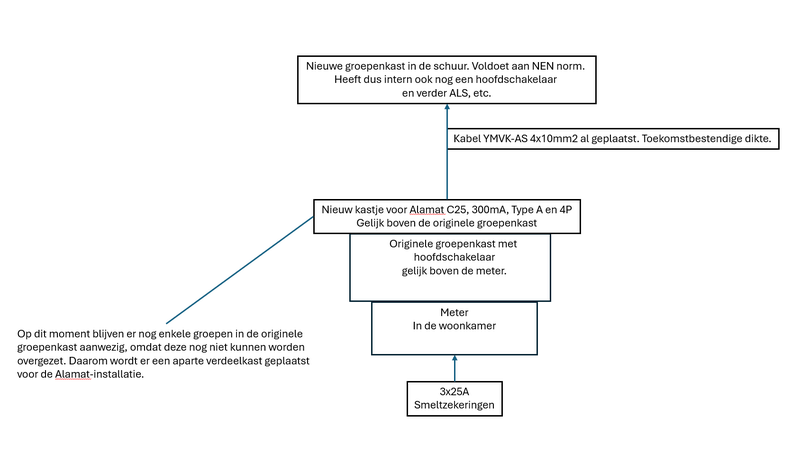

  • Social_Electric
  • Registratie: Juli 2026
  • Laatst online: 06-10 10:06
Afbeeldingslocatie: https://tweakers.net/i/KH51Md8Pj7UgnBoC0YwfkML6jcM=/800x/filters:strip_exif()/f/image/RbdtbJbBeG0FIufg6ULkxNGp.png?f=fotoalbum_large Na jullie reacties te hebben gelezen, is het bijgevoegde schema momenteel het plan.
Metingen kunnen op dit moment nog niet worden uitgevoerd. Nieuwe kast is onderdeel van een grote verbouwing waarbij ook nieuwe kabels en aansluitingen worden aangelegd. Dat maakt het een beetje een kip en ei-verhaal. Eerst nieuwe kast of eerste volledige verbouwing klaar. Ga ik liever voor het eerste. Dan kan je stap voor stap dingen aansluiten en ingebruik nemen.
Daarom is nu het bijgevoegde schema het plan. Ziet iemand nog wat raars voordat de bestelling er uit gaat?

Een nieuwe kast plaatsen naast de bestaande kast kan wel, maar dan plaats je er geen hoofdschakelaar in. Ik krijg het beeld dat je nu een sterk verouderde installatie hebt met enkele groepen. Waarom niet die hele kast eruit trekken en een nieuwe kast plaatsen met hoofdschakelaar een afgaande distributie groep (schuur) en een aantal aardlekautomaten B16-30mA. Dat is nauwelijks duurder, maar dan ben je wel direct af van "de oude zooi". Maar het is lastig te beoordelen zo hoor. Wellicht dat een foto wel het een en ander zou verduidelijken?

Volgens mij hebben een aantal hier wel hele heftige voorstellingen van "de schuur". Maar gezien hij er de distributie van het huis naar toe wil brengen klinkt het mij gewoon als schuur vast aan het huis. Dus dan is de meterkast daar hebben niet zo gek.
Aansluiting echt verplaatsen is duur, traag en moet je nog maar kunnen voldoen aan de regels ook. Dus hele huis op een onderverdeler is zo gek nog niet. Zie je in flats ook wel.
@DjVe Volgens mij wil hij ook gewoon alles vervangen. Maar past dat niet op de huidige plek in de waaonkamer :)
@Social_Electric Enige dat ik dus absoluut niet zou willen is dat mijn hele huis uit gaat door een aardlek. En die kans heb je nu dus wel. Dat probleem heb je met een selective aardlek niet.

Inderdaad, even ter verduidelijking:
  • Ik had dit niet eerder vermeld, omdat ik niet van plan was de meter te verplaatsen. Naar aanleiding van de reacties waarin wordt geadviseerd om de meter toch te verplaatsen, nog wat extra informatie. De hoofdaansluitkabel van de netbeheerder komt de woning binnen. Vóór de meter en de smeltzekeringen wordt deze kabel afgetakt naar de buren, die vervolgens een eigen meter heeft. Buren hebben dus geen "eigen" kabel vanaf de straat. Het verplaatsen van de meter is daardoor geen standaard klus. Er komt het een en ander bij kijken, met de bijbehorende extra kosten. Technisch niet moeilijk, gaat puur om de extra werkzaamheden en voorbereidingen.
  • De schuur zit inderdaad aan de woning vast en is geen vrijstaand gebouw. Vandaar dat het relatief makkelijk is om nieuwe kabels voor wcd's, etc, hiernaartoe te trekken.
    De keuken, waarvoor een redelijk deel van de nieuwe groepen bestemd is, grenst bijvoorbeeld direct aan de schuur en wordt slechts gescheiden door een enkelsteense muur.
  • Los van de kosten verwacht ik ook dat de nieuwe locatie niet aan de huidige eisen voor de meterkast zou voldoen. De meter zou dan wel direct naast de schuurdeur komen, maar dat is niet de voordeur van de woning. De meter/hoofdschakelaar zou dan nog steeds meer dan 3 meter van de voordeur zijn.
    Door de energiemeter en hoofdschakelaar op de huidige locatie te laten zitten, blijf de installatie geldig. De huidige voorschriften zijn immers niet met terugwerkende kracht van toepassing. De meter is bovendien nog recent vervangen en de aansluiting is daarbij van 1-fase naar 3-fase omgezet. De netbeheerder/monteur heeft toen geen opmerkingen gemaakt over de locatie.
  • @DjVe De huidige groepenkast is naar schatting ongeveer 15 jaar oud, afgaande op de ABB-componenten die erin zitten. Qua leeftijd is vervanging dus niet noodzakelijk. Het probleem is de capaciteit: momenteel zitten er één aardlekschakelaar en vier groepen in. Dat wordt uitgebreid naar minimaal twaalf groepen en extra toekomstbestendige zaken zoal EV aansluiting, PV, etc. De groepenkast die daarvoor nodig is, past simpelweg niet op de huidige locatie. Zeker niet als je nog wat reserve ruimte wilt overhouden.
  • @Septillion Is jouw zorgen met betreft hele huis op zwart, niet opgelost door alamat van 300mA te plaatsen. Theoretisch kan er al geen 300mA lopen, omdat er 5 aardleks van 30mA in de nieuwe kast komt. 5x30 is maximaal 150mA. Zou dus een hele zware storing moeten zijn voor dat de alamat aangesproken wordt. Of zie ik wat over het hoofd? Weet niet wat de verhouding is bij selectiviteit voor aardleks. Maar een factor 10 lijkt me best redelijk.

@Social_Electric Nee. Als je een lichte lek hebt zal hij er dan wel in blijven. Maar als je echt gewoon vocht hebt tussen L en aarde kan er best meer dan 300mA gaan lopen. Dan is de kans zo goed als 100% dat dan zowel de 30mA als de 300mA eruit gaan. Want die 30mA weet het niet te begrenzen ofzo, het kan alleen maar gewoon meten wat er gebeurd en dan de boel uit zetten.
Een selective aardlek (type S) is daarvoor wat trager en wacht minimaal langer dan dat een standaard aardlekschakelaar er maximaal over mag doen. Dus dan weet je zeker dat de 30mA eerder ingrijpt als die er tussen zit. Maar krijgt de kabel naar de "onderverdeler" een aardfout dan zal het dus niet stoppen en dan als nog trippen. Voor de kabelbeveiliging is het niet zo erg dat het wat trager is.
