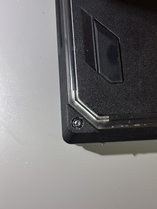

Afbeeldingslocatie: https://tweakers.net/i/cdVIzg4corV2odfB5NRN1bY7Bl4=/x800/filters:strip_icc():strip_exif()/f/image/NIXTgQY7csNaxQXwyczZPZwQ.jpg?f=fotoalbum_large
Ik wilde dit weekend de koelpasta vervangen. Bij het loshalen van de behuizing heb ikhelaas een schroef dolgedraaid.
Wat is de beste manier om deze schroef, zonder enige grip, toch weer los te krijgen?

Geef 'm een eerst paar tikken met een hamer op de schroevendraaier om 'm los te schrikken
Daarna eerst proberen met een stuk post-elastiek tussen schroef en schroevendraaier.

Postelastiek tussen je schroef en je schroevendraaier.
Alternatief is met een dremel er een SL-schroef (sleuf) van te maken.
Nog een ander alternatief is secondelijm om een oud bitje er aan vast te lijmen.

Of een torx bitje erin "rammen"...

De nette methode is via een EZ-out, mits je genoeg metaal hebt daarvoor. Zoek bij de Praxis op ‘Stanley Schroefuitdraaiset - diam. 1-5mm’.

Postelastiek is idd de beste nette manier, alle andere manieren heb je kans dat je wat moet modden en kan beschadigen, afhankelijk van wat je aan gereedschap hebt en hoe handig je ermee om weet te gaan.

Neem een boortje met de dikte van de schroef. Boor voorzichtig in de kop van de schroef een gat met een diepte van de schroefkop zodat deze los komt. Dan koelplaat verwijderen en rest schroef met een tang losdraaien.

Zou het geen plastic zijn? Ik zie wat lijkt op beschadiging door uitschieten van de schroevendraaier. Dan zou ik zeker niet gaan rammen, dan breekt het plastic.

Gebruik een dremel, maak er een sleuf in. Dan kan je de platte schroevendraaier gebruiken om de schroef er uit te draaien. Daarna nooit meer er in draaien. Maar een nieuwe schroef gebruiken.

Waar kijken we hier naar? Een zwart "iets" van onbekend materiaal 🧐... In dat geval gewoon met een koevoet en hamer oplossen?
Uitboren, m3 machinetap en nieuw m3 schroefje? High tack kit? Nieuwe bestellen?

Ik gok ook op een elektrische schroevendraaier op standje hoog. Nooit doen met dit soort apparatuur! Gewoon met de hand draaien en zorgen voor de juiste, precies passende bitjes.

Plak er iets aan zodat je hem er met de hand uit kan draaien.

Dat "trucje" met de postelastiek heeft bij mij nog nooit gewerkt.Ik draai mn schroevendraaier direct door het rubber heen.
