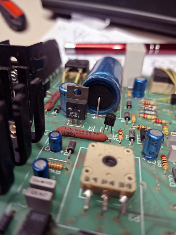

Beste Tweakers,
Een goede vriend van mij heeft een (oude) MIG lasapparaat gekocht.
HIervan loopt de motor niet meer voor de draad toevoer.
De motor zelf is niet stuk want als we deze uitbouwen en aansluiten op 12V dan loopt deze motor wel.
Het gaat om een MIG lasapparaat PROFIMIG 180.
Ik heb de leverancier gemaild en zij zeggen dat er geen printplaat meer voor te leveren is want het apparaat komt uit de jaren 90.
Vraag is dus wat het kan zijn waardoor de motor voro draadtoeveor niet meer loopt.
Hier wat ik zelf heb gedaan.
Afbeeldingslocatie: https://tweakers.net/i/T33ayVq6donJLyFQZ1RQ6Bo5rDw=/x800/filters:strip_icc():strip_exif()/f/image/f8ykn3TOCqM1enzQRXPZyDna.jpg?f=fotoalbum_large
Ik heb van de printplaat de spanningsregelaar vervangen (MC 7812 CT), zie nr 3
Ik heb 2 power transistors vervangen, eentje is BDV 65B (zie nr 1) en eentje is BDV 65B (zie nr 2).
Voor de rest zie ik niet echt iets waarvan ik denk dat dat een zwakke schakel is en te proberen deze te vervangen.
Ik zie ook nergens iets "doorgebrand" of zwart uitgeslagen.
Ik plaats wat meer foto's van de printplaat vanuit verschillende zijden:

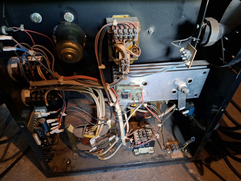

Ik zal tevens een foto bijvoegen van hoe de lasapparaat er van binnen uitziet:

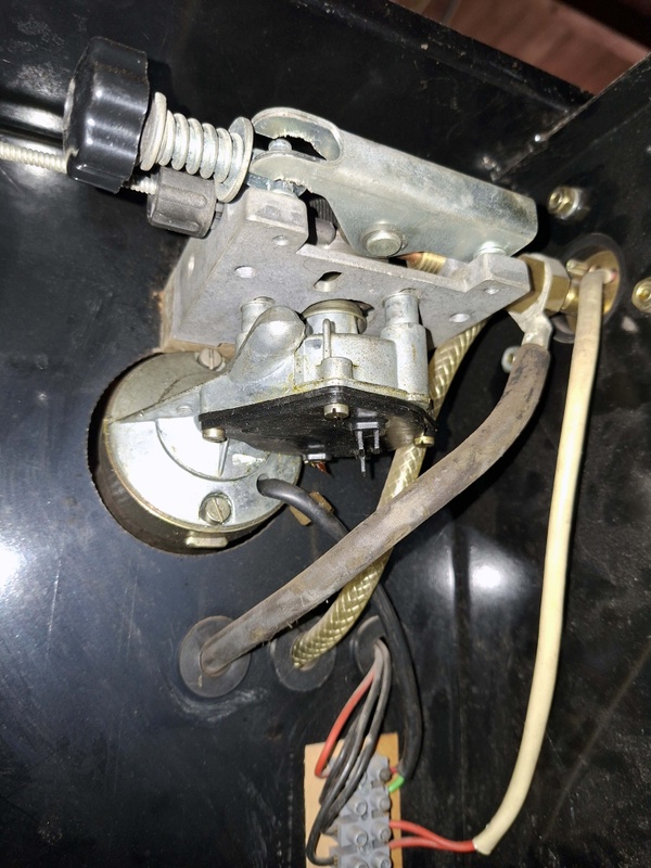

Afbeeldingslocatie: https://tweakers.net/i/pd7A6lpdgDWeEhZ_8O01wyXd1ew=/800x/filters:strip_icc():strip_exif()/f/image/ykRqiKJADFTlwgwTFww3nfL4.jpg?f=fotoalbum_large En eentje van de motor voor draadtoevoer:
Afbeeldingslocatie: https://tweakers.net/i/Ic1JNtgL_xwS9db7M_9P6Mh_HTo=/x800/filters:strip_icc():strip_exif()/f/image/kyeZAAqc3LjqqNuOBGFRzUzJ.jpg?f=fotoalbum_large
Alles lijkt verder goed te werken, het relais (zie rechtsonderin bij overzichtfoto binnenwerk lasapparaat) schakelt goed.
Ik weet dus niet meer waar ik moet kijken en ik weet ook neit wat nu precies de motor aandrijft qua power.
Ik hoop dat jullie mij op weg kunnen helpen in wat ik nog kan gaan proberen.

Even direct een spanning op de motor zetten om te zien of die draait?

Die rol mig draad is die net zo oud als de machine? Rolt die wel lekker af?
Probeer even een meter draad af te rollen en dan of dat stuk draad er wel door de motor getrokken wordt.
Zulke oude rollen draad zitten soms verkleefd of zelfs geoxideerd door het liggen.

Moeilijk om via fotos een storing op te lossen.
Waar komt de bedrading naar de motor vandaan?
Ik zie op de magneetschakelaar wel een bruine vlek. Is dat vochtig geweest en schakelen de contacten nog wel?

Zoals aangegeven hebben we de motor voor de draad al eens eruit gehaald en op 12V gezet, toen draaide de motor wel gewoon.
Het gaat dus niet om de draad (die zit er nu niet in maar er was een nieuwe rol in gezet).
ja, ik heb alle draden nog los liggen van de printplaat (8 stuks) maar ik heb alles voor de foto er nog ff ingezet.
Er lijkt niet een vochtprobleem te zijn maar natuurlijk is het wel oud en zit er hier en daar wat roest
De bedraing van de motor komt van de printplaat.
Ik begrijp ook dat het van foto's lastig is om een oorzaak te vinden maar het gaat er mij meer om, als jullie de printplaat bekijken, of er componenten op zitten die ik niet vervangen heb maar die wel erg gevoelig zijn en dus de oorzaak zouden kunnen zijn

Het onderdeel rechtsboven op de eerste foto, met de twee gele aders, lijkt mij een relais. Schakelt dat misschien niet mee?
  • UnitVision
  • Laatst online: 28-08 13:14
devriesjande schreef op zaterdag 25 juli 2026 @ 19:24:
Dat weet ik niet en zal ik komende dinsdag eens gaan bekijken. (heb er helaas niet eerder tijd voor)

Voor hetzelfde geld zijn de elco's opgedroogd (wat je aan de buitenkant niet altijd ziet) en doen dus hun werk niet (goed) meer.
Misschien proberen om het originele schema ergens op te duikelen, dan kom je met meten misschien wat verder.
