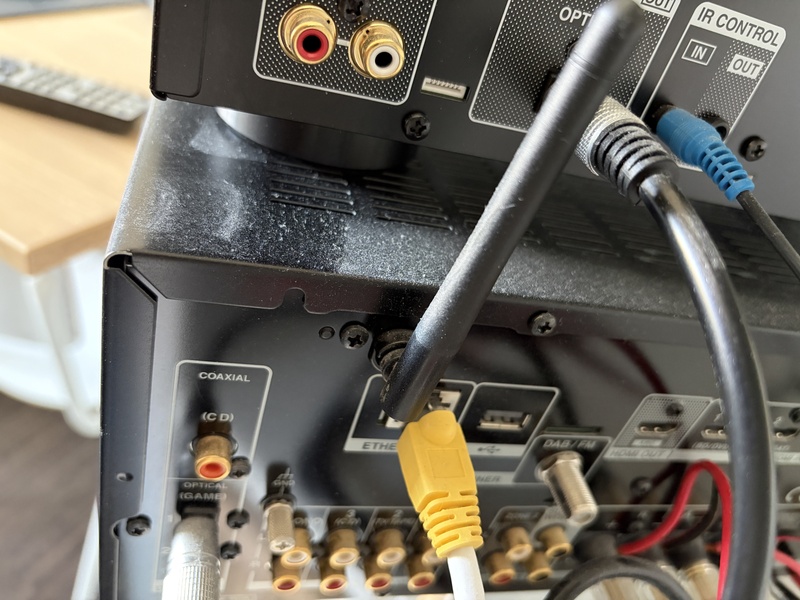

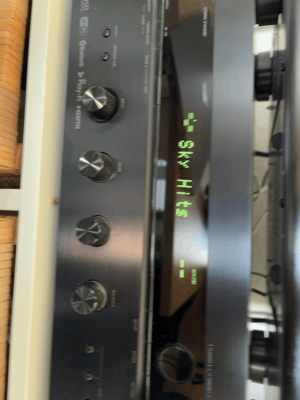

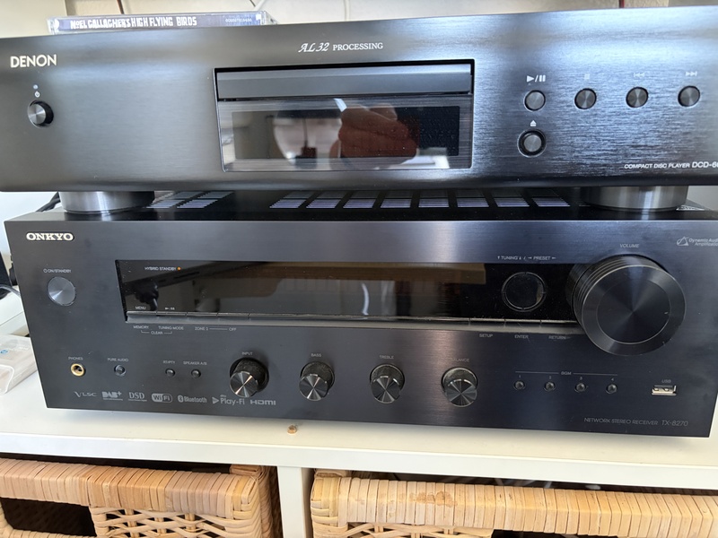

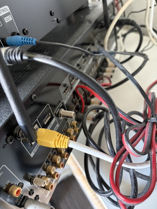

Hallo allemaal,
Mijn vader heeft een onkyo tx8270.
De optische ingang werkt normaal, maar verschillende andere bronnen geven geen geluid:
  • DAB: zenders worden gevonden en de zendernaam/nummers en informatie over het afgespeelde nummer worden weergegeven, maar er is geen geluid.
  • FM: de receiver stemt af op zenders, maar er komt geen geluid uit.
  • Bluetooth: koppelt succesvol, de muziek lijkt af te spelen, maar er is geen geluid.
  • Analoge RCA-ingangen (CD/TV/PC): geen geluid.
De versterker zelf lijkt wel te werken, omdat de optische ingang perfect geluid via de luidsprekers weergeeft.
Ik heb de receiver al teruggezet naar de fabrieksinstellingen, maar dat heeft geen verschil gemaakt.
heeft iemand een idee wat dit zou kunnen zijn?
