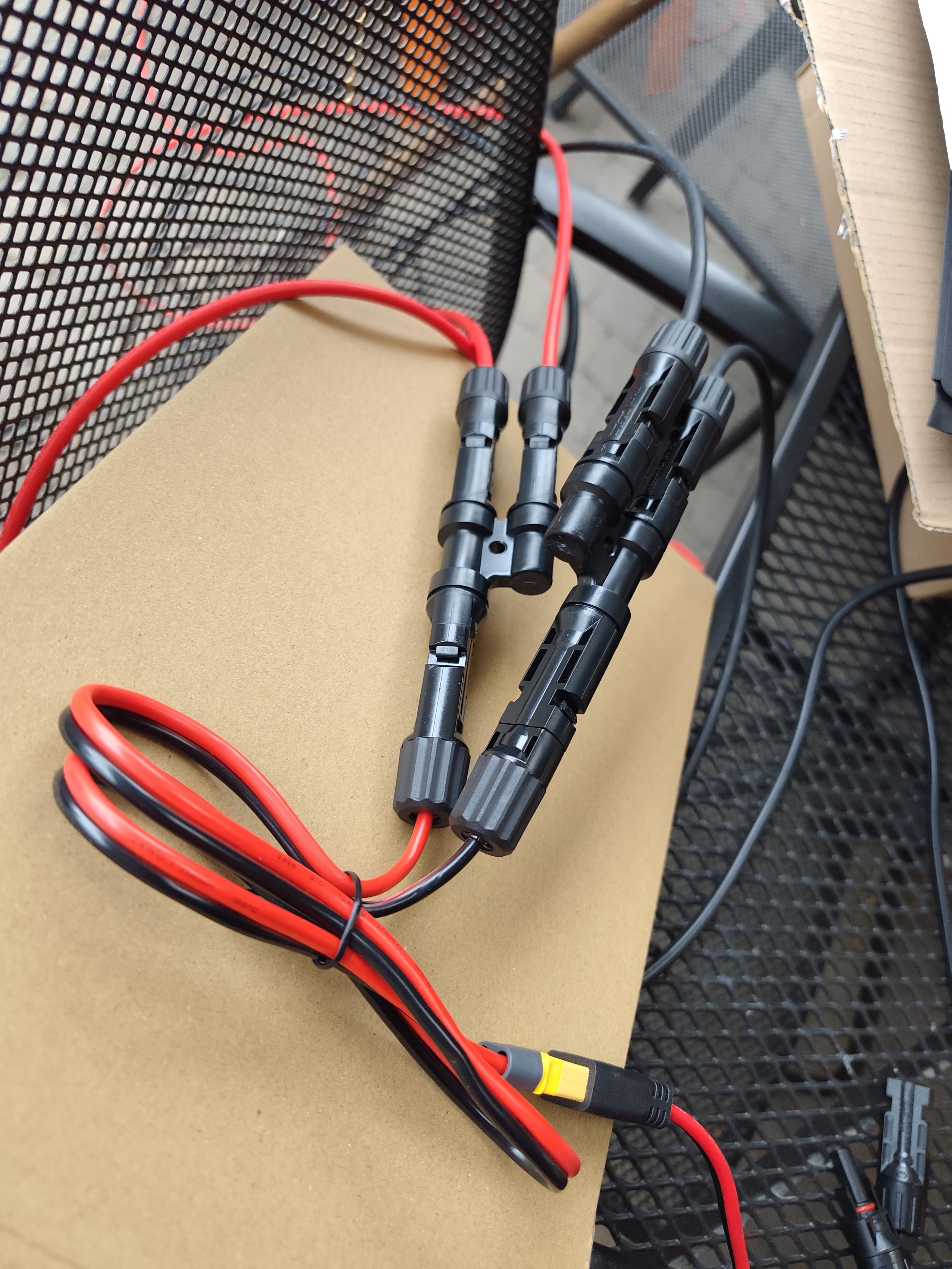

2 x Zonne Laadkabel Zonne Stekker Naar Xt60 Adapter...
1 x MC4 Solarkabel...
1 x MC4 Y-splitter
2 x FlexSolar 100W Draagbaar Zonnepaneel...

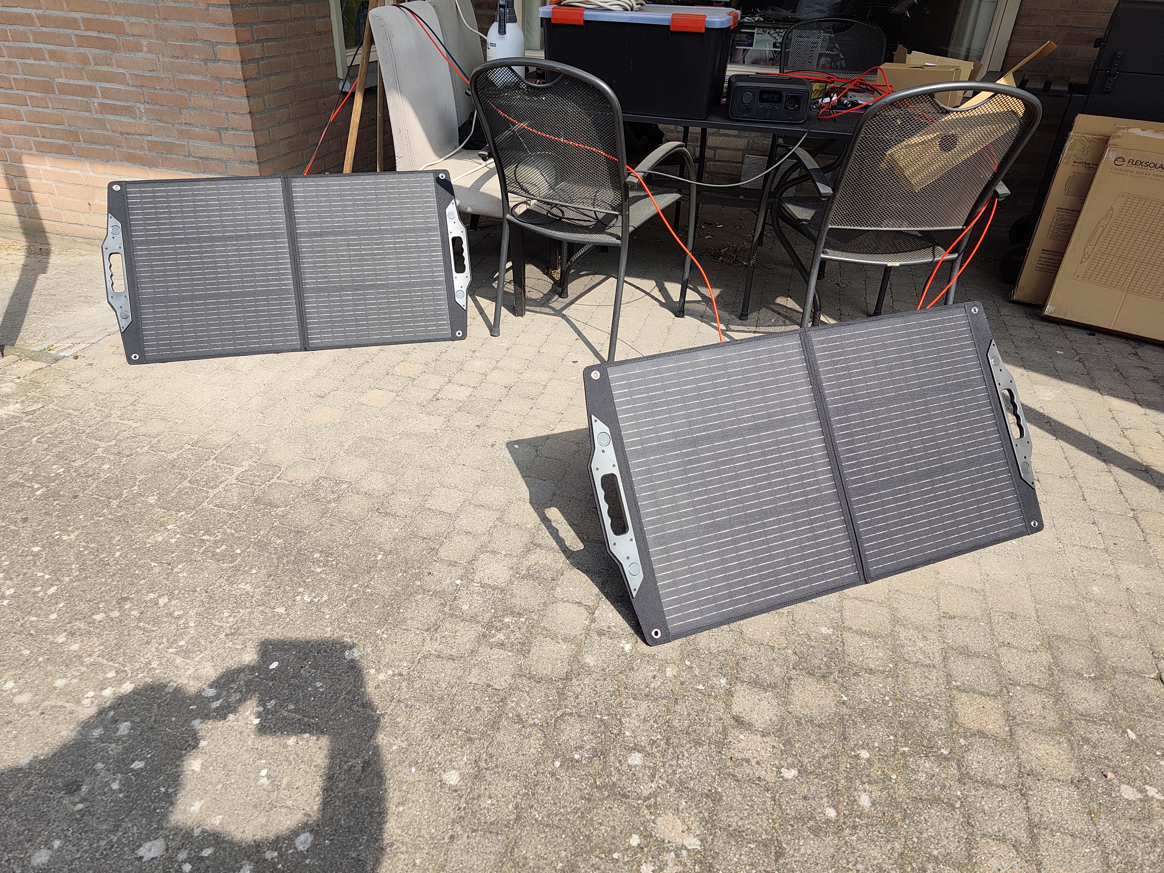

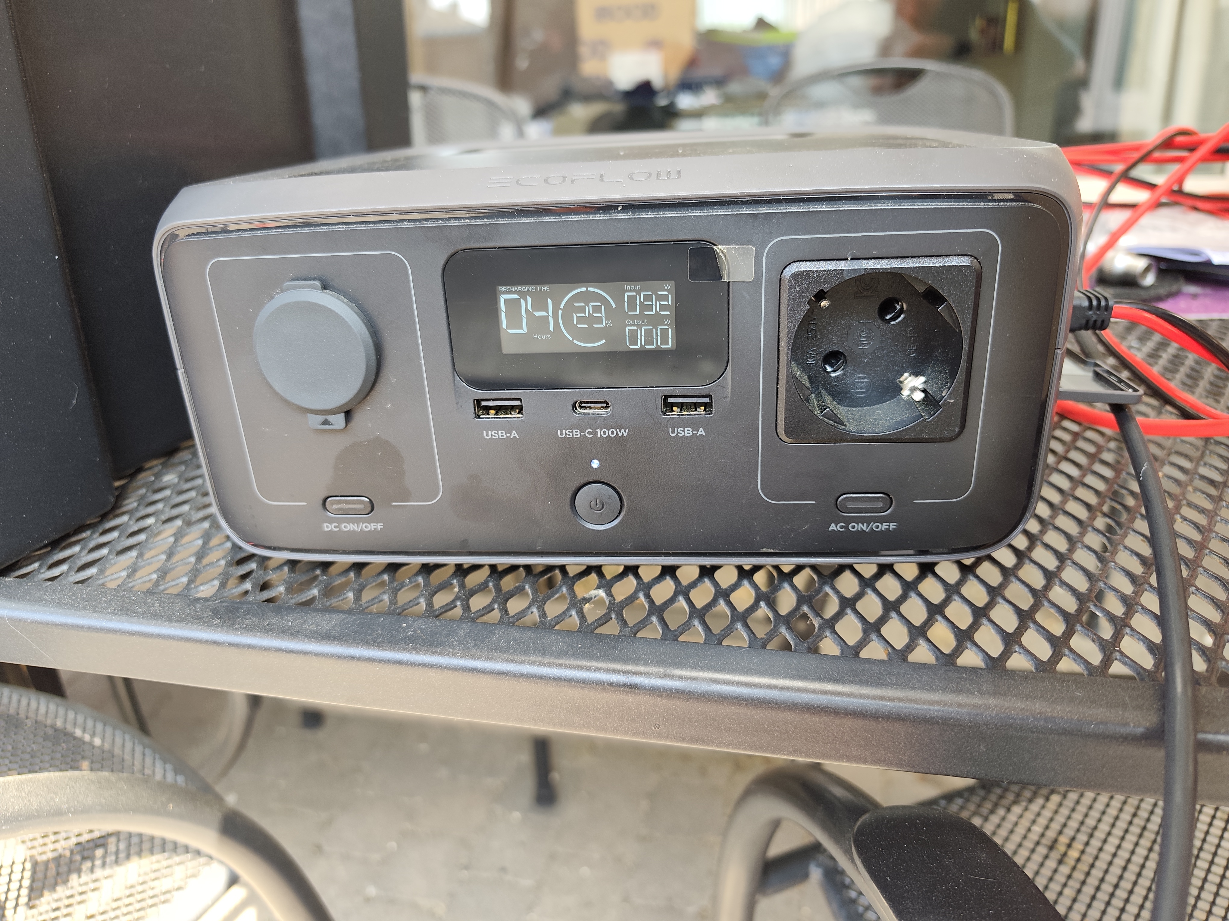

Update, beide panelen en benodigde bekabeling en connectoren zijn binnen.
Deze setup werkt zonder problemen. Heb vandaag ook al 110w invoer gezien op de Ecoflow River 3.
Afbeeldingslocatie: https://tweakers.net/fotoalbum/image/4aF9zFzFYRmD4gxX4jBnXloz.jpg
Afbeeldingslocatie: https://tweakers.net/fotoalbum/image/IluIkYrwSYOeTjtoMOxrH6TJ.jpg
Afbeeldingslocatie: https://tweakers.net/fotoalbum/image/sOjhGWVp6RyZiTlQ3WUe4CKy.jpg
