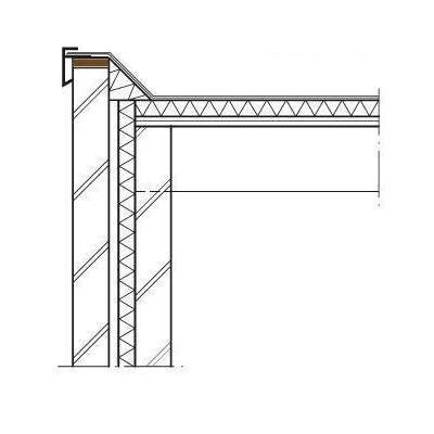

Hallo toppers,
Ik heb al enorm veel gehad aan jullie hulp en expertise de afgelopen jaren. Nu is het tijd voor mijn grootste project so far, maar ik zit er inmiddels zo diep in dat ik me afvraag of ik geen blinde vlekken heb gekregen. Daarom de vraag of jullie eens mee willen lezen op mijn plan.
Ik ben bezig met de voorbereiding van een nieuw warm plat dak en wil graag controleren of mijn geplande opbouw en detaillering logisch zijn. Vooral de aansluiting bij de bestaande spouwmuur en dakrand vind ik belangrijk. Ik ga namelijk een bestaande muur ophogen (er zit nu een lang schuin dak, met een inpandige vide - deze trek ik recht om ook binnen een stuk nieuwe verdiepingsvloer te creeeren).
Het gaat mij vooral om de vraag: klopt deze opbouw, en zie ik nog iets belangrijks over het hoofd?

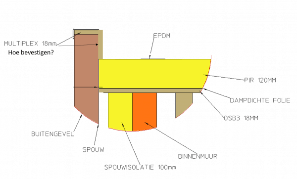

Dit is een beetje het idee (niet mijn afbeeldingen, maar puur om het wat visueler te maken):
Afbeeldingslocatie: https://tweakers.net/i/tzNKskXfL9pdcTIbHooEua8Xwuw=/fit-in/4000x4000/filters:no_upscale():strip_exif()/f/image/szNu5tZ12AgLOHHqlco0Idab.png?f=user_large
Afbeeldingslocatie: https://tweakers.net/i/mwXSbY21ttacEILJi_3hbobJVug=/fit-in/4920x3264/filters:max_bytes(3145728):no_upscale():strip_icc():strip_exif()/f/image/96ICs1BMfN3RG8faLCqLwEVA.jpg?f=user_large

Na wat gesprekken gister zit ik toch te twijfelen of het niet beter is de binnenmuur ook hoger op te trekken, vooral omdat het constructief veel sterker is. Ik kan online weinig vinden over de voor- en nadelen van beide methodes. Wat denken jullie?
  • TheGhostInc
acehighhugo schreef op zaterdag 25 juli 2026 @ 09:22:
Ben je bang dat het omwaait? :+
Je 2de plaatje is het beste, met een schuine balk tegen de gevel om een scherpe knik te voorkomen. En een keurige lijst om je EPDM mee af te werken.
De balk met chemisch anker en daarna balkdragers is allemaal dubbelop & veels te lomp.
De simpelste oplossing is ook de sterkste: opleggen op de binnenmuur. Eventueel tussen de balken nog iets verder trekken, maar eerlijk gezegd zou ik dat niet doen, gewoon de balken vrij laten, kan het ook gewoon drogen en blijft als te inspecteren. Die buitenmuur blijft echt prima staan, zelfs als hij vrijstaat voor een stuk.

er staat nergens epdm in zijn verhaal
  • TheGhostInc
No Hands schreef op zaterdag 25 juli 2026 @ 11:10:
Eerste plaatje, misschien wil hij iets anders.
Maar Bitumen vind scherpe hoeken ook niet fijn. Dus een mastiek hoek is een mooie toevoeging.
