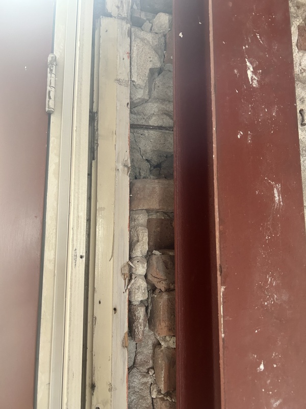

Beste Allen,
Ik hoop dat ik wat advies kan inwinnen hier, ik heb een woning gekocht uit 1900 en de begane grond volledig gestript tot de muren.
Afbeeldingslocatie: https://tweakers.net/i/PbKjgsF_CNx47-W8BHXhDLJ2wbs=/232x232/filters:strip_icc():strip_exif()/f/image/fiwLn2robr72nrJQggGgEl9h.jpg?f=fotoalbum_tileAfbeeldingslocatie: https://tweakers.net/i/ozEBKFs_U9XoCN9Drtb2d4VyOmk=/232x232/filters:strip_icc():strip_exif()/f/image/N0fXTc37iRbhtdW7MSBQeZc0.jpg?f=fotoalbum_tileAfbeeldingslocatie: https://tweakers.net/i/FHgrr5ZUpFfY1KapURHIznNg6pg=/232x232/filters:strip_icc():strip_exif()/f/image/z5lPyWlIbITDxhYAaIhzb0GA.jpg?f=fotoalbum_tile
Nu heb ik hier een daar losse bakstenen in de muur, gaten en oude gefreesde leidingen. Zouden jullie dit behandelen met mortel geschikt voor woningen uit 1900?
Ik heb alles gesloopt omdat er totaal geen isolatie was en het zeer gehorig is. Het plan is vanaf de muur het als volgt weer op te bouwen:
Spouw 2cm
Metal stud constructie 10cm
10cm Rockwool
2 lagen Knauff Diamondboard 2 AK
Ik hoor graag alle tips en adviezen :), alvast dank!

En hoe zouden jullie dit doen, de stenen kan ik er zo uittrekken:
Afbeeldingslocatie: https://tweakers.net/i/CHbERuhgNinadGxbrvcgyg0W9Xk=/x800/filters:strip_icc():strip_exif()/f/image/z1ZrQMCvaO20NF3eagibYXIo.jpg?f=fotoalbum_large
Afbeeldingslocatie: https://tweakers.net/i/N83ZTF1bihFZm6ElLCX2-7cjJbI=/x800/filters:strip_icc():strip_exif()/f/image/TWHS9BLXoz96H58fka3rTeFC.jpg?f=fotoalbum_large
Die is bij de meeste deur en raamkozijnen het geval, opvullen met nieuwe stenen en dan met metselmortel met kalk vastzetten?

Die stalen balken zijn niet uit 1900 lijkt mij? Is er later nog iets verstevigd of gestut?
Ik zou de stenen die los zitten terug metselen en de rest met specie opvullen.
  • VSG
  • Registratie: Juli 2026
  • Laatst online: 20-09 13:19
Nee klopt, die zijn niet uit 1900 :), het waren voorheen 4 losse woningen, rond 2000 hebben ze de balken geplaatst en samengevoegd tot 1 woning, echter hebben ze geen isolatie geplaatst en uitsluitend 1 gipsplaat als voorzetwand.

Nee, ik doe alleen OSB op de plekken waar bijvoorbeeld een tv komt, keuken, badkamer, wat als ik gewoon de losse stenen en gruis weghaal en het zo laat? Kan dat kwaad? Ik ga er toch een voorzetwand maken met steenwol isolatie, dan de gaten zou ik extra opvullen met steenwol.

Kan het kwaad om de muren zo te laten als je toch voorzetwanden plaatst?

VSG schreef op maandag 27 juli 2026 @ 16:37:
Als ik kijk naar mijn vrijwel identieke situatie:
Bouwput uit 1904, muren kaal, veel plekken nog leemstuc, afgesmeerde cement en gips en whatever dat ze in ruim een eeuw er tegenaan hebben gegooid.
Aannemer gaf hier aan, los spul weghalen, ''vlak'' maken als in alle uitstekende delen verwijderen en verder niet naar omkijken. Voorzetwant staat er toch los van, en je ziet het nooit meer. Zolang er maar niks in je nieuwe spouw kan vallen.
  • VSG
Iedereen hartelijk dank voor de antwoorden, ik denk dat ik het gewoon ga ik opvullen met kalkcement en stukken waalformaat stenen, ik denk ook dat ik de oude dagkanten van de deur en raam kozijnen ga verwijderen. Ik ga morgen kalkcement halen en bakstenen via marktplaats...en dan maar beginnen denk ik :), ik heb nog veel meer issues, zoals verstevigen van draagbalken en draagbalken toevoegen, dit moet eerst denk ik voor het mortelen.. maar ik zal daar aparte posts voor aanmaken, nogmaals dank voor het advies!
