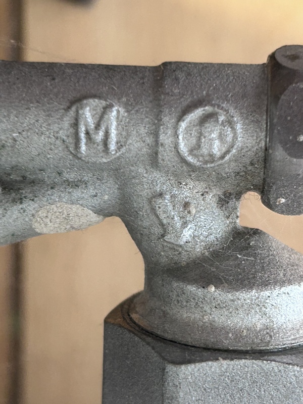

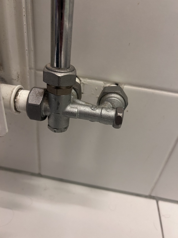

Ik probeer te achterhalen welk type H-blok dit is en of deze bedoeld is voor een 1 pijps- of 2 pijps

Helaas kan ik de verwarming op dit moment niet aanzetten, dus ik kan de doorstroming of temperatuur niet testen om dat op die manier vast te stellen. Ik ga de radiator verwijderen en wil graag weten of ik beide leidingen afzonderlijk kan afdoppen, of dat ik ze met elkaar moet doorverbinden.
Alvast bedankt!

Ziet eruit als een eenpijps systeem vanwege de bypass.
Toch zou ik ze lekker afzondelrijk afdoppen.
