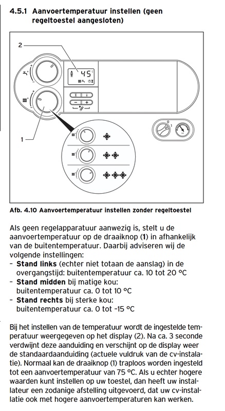

ja dat zou inderdaad perfect zijn, ware het niet dat onze Vaillant HR SolidePlus VHR 30-34/3-5 niet verder omlaag gezet kan worden dan 40 graden :-(. Je brengt met wel op het idee van optie 5) de CV ketel vervangen.
Edit: hmm.. dat zeg ik nu wel, maar je brengt me op een spoor. Met D.71 (instellingen menu) kun je niet lager dan 40:
Afbeeldingslocatie: https://tweakers.net/i/9049VBbW6elMULf3aaQmW9QqAm0=/800x/filters:strip_icc():strip_exif()/f/image/IenY6HO4XMbmf5gYWZHvsSxn.jpg?f=fotoalbum_large
Maar je kunt ook nog de draaiknop gebruiken:
Afbeeldingslocatie: https://tweakers.net/i/wOWac4bY3wuPl_Q4w0ukhBg7cc0=/x800/filters:strip_icc():strip_exif()/f/image/7bvd8xzdOyscXezMk4cJaCIF.jpg?f=fotoalbum_large
kan alleen nog niet vinden hoe laag je met die knop kunt, maar wel interessant om te proberen (zonder thermostaat). thanx @Krissiejj
