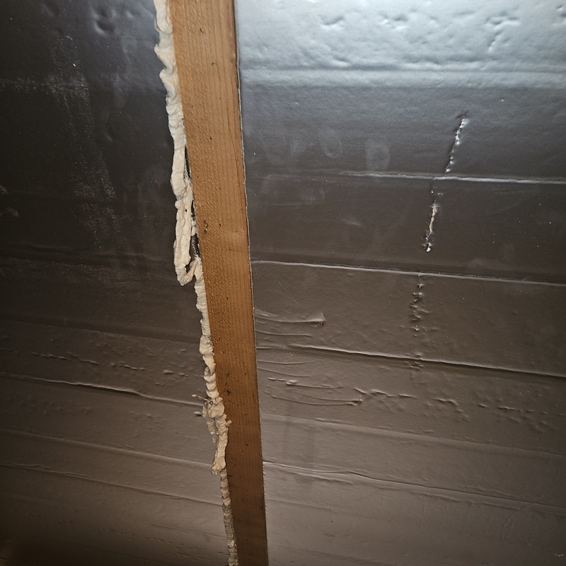

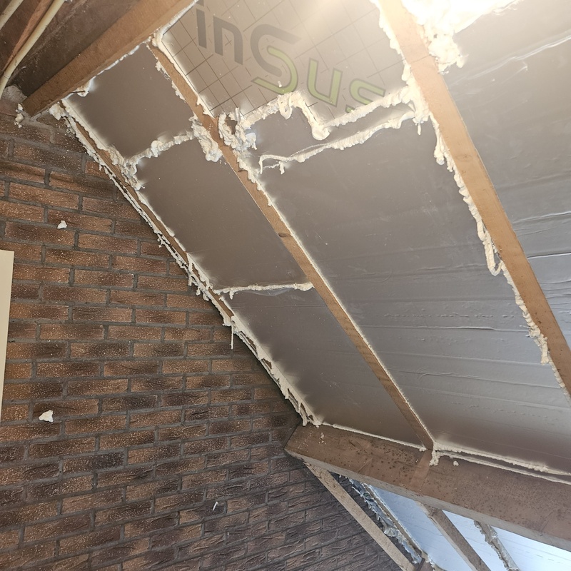

Mijn vraag
Ik ben plafond aan het isoleren. Ik heb pirplaten tussen de balken gemaakt en dacht nu met pu foam aan de ga
Afbeeldingslocatie: https://tweakers.net/i/rvSPwvvmXWTABa4qu4_gveki6EM=/800x/filters:strip_icc():strip_exif()/f/image/UfBs5zEq2dREeotFexDghAdK.jpg?f=fotoalbum_large
Afbeeldingslocatie: https://tweakers.net/i/NIjbvQe52uq4MpCVs5MeQDQewAw=/800x/filters:strip_icc():strip_exif()/f/image/pbAzaPl8uClBrmi41C1LUAQF.jpg?f=fotoalbum_large
ng te moeten. Het wordt alleen echt een bende. Moet er echt bij iedere naad pu foam? Ook waar de platen elkaar gewoon volledig raken? Het zit soms zit soms zo strak tegen de balk dat ik het op de pir plaat schiet ipv in een naad.

sygys schreef op donderdag 23 juli 2026 @ 07:44:
Zeker wel nodig. De kleinste opening of kier kan zorgen voor condensvorming waardoor je schimmel kan krijgen. Deze platen dienen altijd te worden gepurd. Echter kun je dan beter zoals reeds benoemd de voegen wat groter houden. Je kunt ook put op de kopsekant van een plaat spuiten en daarna de volgende er tegenaan zetten.
Ik snap dat het afpurren nog meer foolproof is voordat je het tapet maar als je het fatsoenlijk aftapet zou het een luchtdichte laag moeten zijn. Daarmee heb je gewoon een goede dampdichte laag waar geen vocht doorheen komt.
ErwinJ schreef op donderdag 23 juli 2026 @ 08:30:
In het geval zoals het nu is gedaan komt er sowieso 100% condensvorming (maar ik neem aan dat er nog afwerking komt met PE folie), dit heef verder niets met de naden te maken. Sterker nog de naden zouden in dit geval kunnen zorgen dat er nog vocht weg kan. (ligt er wel nog aan wat er aan de buitenzijden zit)
Wil je van binnenuit isoleren moet je wel weten wat je doet, tussen de balken isoleren kan niet zomaar (bouwfysisch dan).
Hier snap ik even niks van, wat gaat de afwerking met PE folie je nog brengen in dit geval? En waarom zouden de naden niet van belang zijn, dat is juist wel belangrijk. PIR platen met alu zoals dit zijn damp dicht, dan wil je echt geen naden hebben waardoor je luchtlekken in die laag krijgt. Dan krijg je juist vochtproblemen omdat er lucht en daarmee vocht in kan komen.
PS. een dump van copilot is ook niet echt behulpzaam wat mij betreft, ik zou dan eerder verwijzen naar alle goede discussies hier in het isoleren 101 topic, daar komt de casus dak isoleren heel vaak voorbij.
  • Gerundium
  • Laatst online: 07:45
Had je niet een lijntje pur moeten spuiten bij het plaatsen van de platen? Nu krijg je in die smalle naden natuurlijk geen pur meer gespoten, denk ook niet nodig dan. Gewoon direct verder gaan met alle naden netjes afplakken.
  • Makrolon
  • Registratie: September 2019
  • Laatst online: 10:35
Normaal lijm je de platen aan elkaar met pu lijm, dit doe je tijdens het plaatsen.
Ik zou er nu gewoon alu tape op plakken als de naden strak zijn.

Dank allen. Ik ga met de tape aan de slag

Ik heb exact hetzelfde gedaan, alle naden met iets ruimte volgepurd met flexibele pur. Had soms moeilijke hoeken, verticaal. Maar met een tweede plastic slangetje op de eerste gewurmd kon ik zelfs redelijk omhoog purren met een bus, wat ook met een pistool mij erg lastig lijkt.
Na het stollen even glad afgesneden met een afbreekmes en met alu tape afgewerkt. Dan is in ieder geval de vochtkant geheel afgeschermd (pur is niet geheel vochtdicht meen ik).
  • traders
  • Laatst online: 23-08 07:31
Je had beter tand en groef platen kunnen gebruiken (dit is nu te laat voor je maar misschien voor diegene die dit leest en dit wil doen)
Verder altijd flexibel pur gebruiken. De Gouden standaard hier is illbruck FM330.
De naden helemaal vol proberen te krijgen. Er zijn speciale gun verleng stukjes tuitjes en slangetjes. Gebruik geen wegwerp gun (plastic tuut die je op de fles draait) gebruik een metalen
Daarna afsnijden en aftapen. Aftappen niet doen met die goedkoopste alu tape uit de bouwmarkt die laat te snel los

Als je dakbeschot dampdicht is (isobouwplaten bijv) dan moet je bij het isoleren aan de binnenzijde klimaatfolie gebruiken ipv dampdichte folie.
PV: 0kWp, Thuisbatterij: 0kW/0kWh, Clage 13kW doorstromer, Geen verwarming, Kia e-Niro 64kWh + Hyundai IONIQ5 73kWh AWD 'Project 45'
  • epicrates86
  • Registratie: Mei 2026
  • Laatst online: 28-08 09:33
Ben het hier niet mee eens, kom vaak genoeg oude glaswol isolatie tegen op daken of wanden die niet goed aansluit of niet eens getaped is en zelfs dan is er geen enkel spoor van vocht te zien.
De verhalen rondom vocht worden vaak overdreven. Gewoon de pir platen strak tegen elkaar plaatsen, eventuele ruimtes vol purren en vervolgens alle naden netjes afplakken met aluminium tape. Dan heb je het er netjes op zitten en vocht kan er niet meer in. Een pir plaat is immers ook niet meer dan een purschuim plaat met een aluminium cassatie laag erover. Als je op safe wil gaan als je bijvoorbeeld in een keuken of slaapkamer isoleert dan kun je er nog een vochtwerende folie voor zetten. Maar vaak is dit overkill aangezien pir al een vochtwerende aluminium laag heeft. Als je gaat isoleren met iets dat geen vochtwerende laag heeft zoals Rockwool o.i.d. dan is een vochtwerende folie wel essentieel.
Dit is in ieder geval hoe ik het altijd bij klanten doe als ik een dak of wand isoleer. Nog nooit issues met vocht gehad.
Qua folie is het ook simpel, je wilt niet dat er vocht in de isolatie constructie kan trekken. Dus dampwerend altijd aan de binnenzijde van de woning, aan de uiterste binnenste zijde. En dampopen altijd aan de buitenzijde van de woning zodat er altijd nog vocht kan ontsnappen maar de buiten constructie wel beschermd is tegen water van buitenaf.
Behalve als de constructie zelf dampwerend is en er sowieso geen vocht naar buiten kan dan heb je aan de binnenzijde dampopen folie nodig zodat de vocht altijd nog richting de binnenzijde eruit kan. Althans dat is de regel al heb ik daar mijn twijfels over. Want als vocht eruit kan dan kan het er alsnog altijd weer in. Dus ik betwijfel of die folie dan veel uitmaakt want die folie is eigenlijk bedoeld om iets buiten te beschermen tegen water. Als het goed is heb je binnen niet te maken met water ;)
[ Voor 26% gewijzigd door epicrates86 op 23-07-2026 16:02 ]

Het is ook wel een beetje theorie vs praktijk, want je hebt ook overgangen naar de muren, en dan kun je niet verder dan je folie/aluminium tape tegen de muur plakken. En dan zou het vocht nog weer via die muur richting je isolatie of achterliggende dakbeschot kunnen. Is dat een probleem? Op papier waarschijnlijk wel, in de praktijk waarschijnlijk niet.
(Hier ook 12cm pir tussen de balken, naden afgetaped, en kieren opgevuld met het pur pistool)
[ Voor 11% gewijzigd door _ferry_ op 23-07-2026 22:05 ]
als alles netjes afgeplakt wordt kun je prima zonder pur. luchtdicht tape is een wondermiddel.

Allen bedankt voor de hulp. Heb pur gedaan waar kon, daarna alutape, vandaag de panlatten. Twijfel nu alleen nog of ik daar tegen aan nu ook nog folie niet. Overigens is het een oude boederij. Dakbeschot is asbesthoudende etherniet. Heb daarom nu 3cm luchtruimte tussen die platen en de isolatie gehouden. Aabest wordt uiteraard ooit in de toekomst verwijderd.
  • No Hands
  • Laatst online: 09:54
als je netjes hebt afgeplakt dan is folie volledig zinloos. helemaal als er een geventileerde luchtlaag zit en erboven asbest, dat is complet ongevoelig voor vocht.
