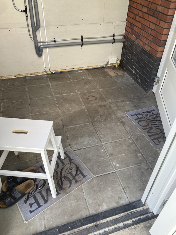

De aannemer heeft me laten zitten en wil mijn vloer niet meer doen. “Gooi er maar isolatie op en laminaat was het devies. Iets anders kon niet door wanden en ondergrond volgens de man. (En dit was de enige aannemer die het in eerste instantie überhaupt wilde aannemen) Tegels eruit en andere vloer zou niet kunnen ivm verzakking en fundering?? Woningbouw was het met de man eens…
Nu heb ik wat klus kennis en nog laminaat liggen van 10mm dik, maar ik vrees dat dit niet goed komt als ik dat advies opvolg.
Wat kan ik het beste doen? Want er is ook nog eens amper ruimte tussen de tegels en onderkant van de deur.
(Het is gebouwd als berging, maar het moet een washok worden.)
De ene deur is de “buitendeur” van de woning, de andere is de echte buitendeur. Aannemer heeft het hok geïsoleerd, maar de vloer dus niet. Om de vloer te isoleren moest ik isolatie platen plaatsen en daarover de laminaat, dan zou het hok vorstvrij genoeg zijn om washok van te maken.
ja, het is een huurwoning, wasmachine staat nu op de vliering, ik zit deels in een rolstoel. Wmo wil maar 1 traplift plaatsen. Dus met pijn en moeite voor elkaar gekregen dat wasmachine naar de berging mag, mits ik het op eigen kosten zou isoleren. Offerte van aannemer is door bouwkundige van de woningbouw goed gekeurd en aan passing om de vloer zo te laten ook. Was afdoende volgens woningbouw om isolatie en vochtwerende folie onder laminaat te doen om het afdoende te isoleren.
En nu weet ik het niet meer… Want woningbouw gaat akkoord met aanpassing, zij zijn eigenaar van de woning….
Afbeeldingslocatie: https://tweakers.net/i/IT5EVejnVXElxGtwUH3mVz-ljY0=/x800/filters:strip_icc():strip_exif()/f/image/25PEFDnpriEQYtBHdwH9ANhe.jpg?f=fotoalbum_large
[ Voor 32% gewijzigd door Pokémom op 22-07-2026 09:20 ]

Umm hier kom ik even met een aantal aannames/ opsommingen zoals ik deze TS lees: let op dit is niet op de man maar hier zitten heel wat vreemde dingen in (waarvan de vloer het meest simpele is)
Op de foto maak ik uit:
- 2 buitendeuren (dus je zit buiten de originele warme schil)
- Er liggen nu buitentegels, ligt hier onder isolatie?
- De wanden: Ik zie OSB platen met daarop Rechtstreeks gips. Is hier achter isolatie aanwezig? zo ja waarom is alles dan niet netjes ingebouwd?
--> Het lijkt erop dat je in een niet verwarmde/geisoleerde ruimte een washok wil maken, dit is vraag voor ellende naar schimmel. Nu lijkt de temp leuk icm de luchtvochtigheid, in de winter not so much..
Als ik ook zie dat de wanden rechstreeks op de grond staan en gekit zijn verwacht ik ook dat deze door optrekkend vocht niet het lange leven zullen hebben.
"De aannemer heeft me laten zitten en wil mijn vloer niet meer doen. “Gooi er maar isolatie op en laminaat was het devies. Iets anders kon niet door wanden en ondergrond volgens de man. (En dit was de enige aannemer die het in eerste instantie überhaupt wilde aannemen) Woningbouw was het met de man eens… "
Ik hoor Woningbouw --> dus huurwoning? Maar je doet dit uit eigen beweging of vanuit hen? als het vanuit de woningbouw is laat ze dit eerst maar oplossen
Wat heb je afgesproken met de aannemer? want laten 'zitten' als hij heeft gedaan wat er is afgesproken en jij zegt nu: maar er moet wel een vloer in.. dan kijk je terug naar de papieren wie er gelijk heeft.
qua vloer is het simpel: tegels eruit, nieuwe vloer erin.

Als dit een losse aanbouw zonder fundering is die op de (buiten)tegels staat dan snap ik de aannemer wel. Zodra je de tegels weghaalt en gaat graven verzakt de boel.
Jouw kant (eindeloze vochtproblemen) snap ik ook wel. Maar hier laminaat op kan niet, want dan kom je niet uit met je deur (dat moeten ze van de woningbouw toch ook zien?).
Wellicht kan je er een badkamerventilator inhangen?

Twee belangrijke vragen inderdaad:
1 staat de aanbouw op de tegels?
2 wat ligt er onder de tegels.
Bij 1 is Ja, succes, gaat verzakken, vocht komt er tussendoor, weinig mogelijk heden om iets aan de vloer aan te passen...
Bij 1 is Nee, hoe dan wel, en dan verder met vraag 2

De muren zijn al geïsoleerd en er zitten degelijke deuren met dubbel glas in het hok. Wasmachine en droger geven beide ook warmte af.
Normaal zit er ook een "vorstrand" onder de fundering zodat de vorst niet onder de vloer kan komen.
Het moet behoorlijk hard vriezen wil dit hok niet vorstvrij blijven.
Om de vloer glad en rolstoel vriendelijk te maken en vorstvrij, volstaat dikke folie op huidige betontegels (tegen optrekkend vocht), ondervloer (zodat laminaat niet gaat kraken en recht blijft liggen) en daaroverheen het laminaat.
Wil je 100% vorstbeveiliging, hang er dan een klein infrarood paneeltje in dat gebruikt weinig stroom en houdt de vorst gegarandeerd buiten de deur.

Dit is precies wat woningbouw en aannemer ook zeggen. Maar een tegelvloer is toch helemaal niet egaal genoeg voor laminaat? Dat gaat dan toch vroeger of later breken?
  • hfolkers
  • Laatst online: 05-11 22:33
daarom, wat ligt er onder de tegels...

hfolkers schreef op woensdag 22 juli 2026 @ 10:28:
Zand

Misschien de tegels waar de uitbouw niet op staat er uit, folie op zand, xps platen, grote houten platen er op, en dan je laminaat. Misschien kan dat nog net.
Een paar fotos extra zou geen kwaad kunnen. Van buiten, van binnen, van bouwwijze. Dan kunnen we iets gerichter inschatting wat nu de situatie is.

Mja, denk dat het op tegels niet eens echt problematisch gaat zijn voor een washok. Wel zorgen voor ventilatie inderdaad.
Waar ik nog wel naar zou (laten) kijken is die twee kabels die uit de grond komen, samen een lasdoos in gaan en dan weer twee draden uit komen... Dit zijn hopelijk niet twee verschillende groepen...
Dat is een goeie, dat zijn het wel… ik zal even in de lasdoos kijken.

dus als je tegels weg wil halen, dan moet je voorzichtig bij de bestaande nieuwe gipswandjes zijn.
Anderzijds zou ik toch wel proberen je wasmachine hok uit te graven. En dan een geïsoleerde vloer er in.
Misschien moet je in fases werken, waarbij je eerst een paar stukken uitgraaft, isoleert en voorziet van beton. En in een volgende fase de overige stukken. Zodat je muurtjes kunnen blijven leunen op de vloer.
  • Septillion
  • Laatst online: 08:50
Septillion
Pokémom schreef op woensdag 22 juli 2026 @ 16:55:
Opdracht van de woningbouw enerzijds (isolatie en vochtwerende folie), anderzijds voor mijn rolstoel en ik heb het laminaat al gekocht, denkende dat er een nette houten vloer in zou komen.
Je bedoelt die het nu het zo ver is ook laat afweten?
Ik denk dat die stenen niet meer vocht gaan geven en zijn ook al vlak. Helemaal als hele aanbouw er dus al op staat. Die kan ook verzakken als je gaat afgraven. Is het niet nu, dan wel in de toekomst. Dus ik zou lekker zeggen, bedankt, het is goed zo :) En het gewoon gebruiken as is. Een keer wat was ophangen daar geeft al meer vocht dan die stenen.
[ Voor 5% gewijzigd door Septillion op 23-07-2026 14:57 ]

  • kdekker
Ik snap niet waarom jij een zaak hebt en het een foute aannemer noemt. Als ik het goed begrijp ben jij huurder. De woningbouwvereniging de eigenaar en heb je hun toestemming om zelf een opdracht te geven om die vloer te fixen. Vanuit de woningbouwvereniging kan ik me voorstellen dat oplossen van een vochtprobleem (in een voormalige berging) niet hun topprioriteit heeft. Een ook vanuit de WMO zal een wasmachine in een vochtig hok werken (ondanks dat het niet goed is voor de levensduur van de wasmachine).
Klopt het dat er meer voorgevallen is dan hier beschreven en de aannemer het helemaal zat is (of dat terecht is, is niet vast te stellen, we horen het verhaal hier van 1 kant). Het is gewoon lastig als je niet eigenaar bent. Dan staan - helaas - niet alle c.q. de beste oplossing tot je beschikking. In de reacties hierboven staan goede suggesties, maar je bent afhankelijk van de woningbouwvereniging voor goedkeuring. Omdat niet duidelijk is welke opdracht naar de aannemer gedaan is c.q. wat er allemaal onderweg veranderd is, is lastig te zeggen welke ruimte je nog hebt voor een oplossingsrichting. Een rechtszaak is dat meestal niet. Praat eens met elkaar met een kop koffie, met iemand van de woningbouwvereniging en de aannemer en jij. Benoem wat je wensen zijn (tussen de regels door lees ik over vochtproblemen). Als er adviezen gegeven worden door deskundigen, of iets wel of niet mogelijk is, dan heb je daar mee te dealen (zeker als je budget ook een beperking is). En misschien heb je toch iemand in de kennissenkring die eventueel mee kan helpen, als dat mag, de vloer er uit te halen, iets te verdiepen en toch iets isolatie toe te passen.
PS.
1. als de aanbouw enkel steens is, zal ook de muur geen geweldige isolatie hebben. Dan helpt isolatie onder je vloer ook maar beperkt.
2. ik heb geen idee in welk deel van NL je zit, maar er zijn nogal wat plekken waar een vloer op staal (=direct op het zand) kan gaan zakken. De aannemer of woningbouwvereniging kan je daar meer over vertellen
3. stenen uit een vloer halen, waar mogelijk al een afdekvloer overheen zit, is een behoorlijke klus. Als een aannemer dat moet doen + als er nog leidingen in de vloer zitten, wordt het al gauw een kostbare klus.

Pokémom schreef op zaterdag 25 juli 2026 @ 23:12:
Ja, ik heb deze man meermalen voorgesteld er op een fatsoenlijke manier uit te komen. Hij is degene die dat niet wenst. In zijn ogen is hij de deskundige en ik het domme vrouwtje. De woningbouw is het volledig met mijn bevindingen eens en adviseert zelfs de rechtsbijstand en wil helpen waar mogelijk.
Dat is balen. Je zit in een vervelende positie. De aannemer kan wel of niet gelijk hebben, maar jij zit tussen de woningbouwvereniging en de aannemer. Dat de woningbouwvereniging rechtsbijstand adviseert is mogelijk omdat ze ook niet veel zin hebben om hier tijd aan te bestenden. Als ze dat wel willen, dan kun je voorstellen dat jij met iemand van de woningbouwvereniging (of als die niet willen: een ander met kennis van zaken, bijv. een lokale klusjesman met goede reputatie. De woningbouwvereniging heeft vaak wel weet van zo'n persoon) en de aannemer een laatste poging te doen. Rechtsbijstand levert je wellicht je gelijk op, maar dan heb je nog steeds geen geisoleerde vloer.
Als de aannemer de vaste club is voor de woningbouwvereniging, dan heeft hij er ook belang bij dat jouw vloer goed opgelost wordt.
Ik ben geen specialist, maar wat ik zie zijn tegels die gevoegd zijn. Dus daaronder ligt w.s. een zandcement laag. De vloer laten zakken is dus een behoorlijke hakklus, als het al kan, omdat je niet weet hoe diep de fundering is gegraven. Dat is redelijk eenvoudig te zien door aan de buitenkant een beetje te graven. Gaat de muur - zeg - 30cm de grond in, dan neem ik aan dat de fundering nog dieper ligt. Een persoon met kennis van zaken - dat ben ik niet - moet zo kunnen zeggen of de vloer kan zakken, zo dat er isolatie onder kan en een nieuwe cementdekvloer er overheen. En dan moet er weer getegeld worden. Daar zitten de nodige uurtjes werk. Alternatief is in je omgeving rondkijken - nadat een persoon met kennis van zaken gezegd heeft dat het kan - de vloer uit laten hakken (genieten de buren ook een paar dagen mee).
  • vogelmans
  • Registratie: Juli 2024
  • Laatst online: 06-11 09:01
Vragen zijn ook, wie betaalt voor de klus? de WMO, verhuurder, TS zelf?
Is er een bepaald budget vrijgemaakt? staat er iets op papier? voor welke opdrachtgever werkt de aannemer?
Hoe staat het afgesproken bedrag tot de geleverde prestatie? bijvoorbeeld voor 2000 euro kun je niet verwachten dat een volledig afgewerkte ruimte gerealiseerd kan worden.
Als de afspraak is een vorstvrije ruimte die met de rolstoel toegankelijk is en de WMO en/of verhuurder betaalt dan is het moeilijk om je gelijk te halen.

Het zijn tegels die op zand liggen, dus er hoeft helemaal niet gekapt.
Ik betaal de klus (dik €4000,-), omdat de wmo de noodzaak niet ziet dat ik zelf mijn was kan doen….! Ik ben dus ook opdrachtgever, maar ik heb telkens aangegeven dat ik niets goed of afkeur zonder goedkeuring van de woningbouw. En als de woningbouw iets afkeurt, dat ik het ook doe. Hij bleef maar roepen “daar gaat de woningbouw wel mee akkoord en anders praat ik wel met ze.” En ging vrolijk door de werkzaamheden niet volgens de offerte te doen. Hij is akkoord gegaan dat ik niets goed of afkeur zonder toestemming van de woningbouw.
