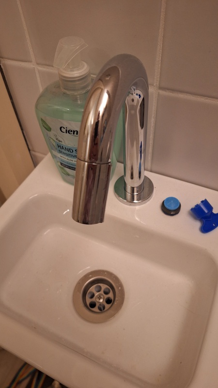

Ik heb recent mijn WC verbouwd. Daarbij ook deze kraan geïnstalleerd:
Afbeeldingslocatie: https://tweakers.net/i/Kgl0EqsT6yE_V-R93hxw-LQ3vt8=/x800/filters:strip_icc():strip_exif()/f/image/2PyWTFWWRxMc8yn2OsQVpD6g.jpg?f=fotoalbum_large
Je moet aan het einde van de uitloop draaien om hem open en dicht te doen. Maar dat loopt best stroef, zeker omdat er maar een dun ribbeltje zit om grip op te hebben. Ik wil dat graag wat soepeler maken, maar ik zie niet hoe (of) dat kan.
Heb het zeefje er even uitgehaald in de hoop dat daar een schroef oid zat, maar helaas.

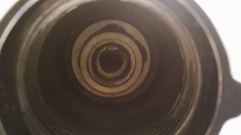

Afbeeldingslocatie: https://tweakers.net/i/NpiqiFoiqZIRnxqTuqMDY_4PHJ0=/800x/filters:strip_icc():strip_exif()/f/image/cxwTOTERokHXKjC916XdheNX.jpg?f=fotoalbum_large
(Blik recht in de uitloop, waar het zeefje zat).
Iemand een goede tip hoe ik de kraan wat 'losser' kan maken?

Wat is het merk en type? Dan kun je een gebruiksaanwijzing zoeken.

Goede vraag, maar die weet ik helaas niet meer en volgens mij staat er ook geen merk of logo op... Hij kwam uit de hoek met sterk afgeprijsde artikelen van de bouwmarkt, dus ook nog een goede kans dat ze hetzelfde model niet eens meer verkopen.

Mijn ervaring met dit soort kraantjes (zeker als je geen waterontharder hebt) is dat het alleen maar erger en erger wordt en je na een (half)jaar het hele kraantje niet meer kunt gebruiken...
Mijn tip, installeer een andere kraan... (ja weet ik, daar zit je niet op te wachten als het net nieuw is)

Probleem met dit soort kraantjes is dat ze vaak te weinig gebruik worden, waardoor het binnenwerk door verkalking steeds stroever gaat lopen. Je zou kunnen proberen het binnenwerk er uit te halen en even in azijn te leggen om de kalk op te lossen. Als hij daarna weer soepel loopt, zou ik proberen hem daarna wat vaker te gebruiken, dat helpt nog wel eens.
Aanvullend: Dit is de Atlantic Scott van Karwei / Gamma. In de handleiding staat helaas niet hoe je het binnenwerkje er uit krijgt.
Link naar product: https://www.karwei.nl/ass...einkraan-chroom/p/B120261
Link naar handleiding: https://static.karwei.nl/dam/312985/147
[ Voor 29% gewijzigd door Fanta op 22-07-2026 09:29 ]

Hij zit er net een maand in ofzo, dus ik denk niet dat kalk al een issue kan zijn ;). Ik had gehoopt dat het juist de nieuwigheid was en dat het vanzelf soepeler zou worden, maar tot nu toe niet dus.
Die kan ik proberen, kijken of dat tussen het vaste en bewegende deel te krijgen is. Maar als de stroefheid in het binnenwerk zit, zal dat niet werken. Wel een makkelijke om te proberen iig.

Je kan even kijken wat er gebeurt als je hem een tijdje achter elkaar open en dicht draait, als het nieuwigheid is merk je dat gauw genoeg. En anders gewoon terug naar de bouwmarkt, ik denk dat ze daar niet moeilijk zullen doen over een omruiling.
  • Blasterxp
Het probleem is dat je bijna geen momentum hebt; kracht maal arm; maar de arm is 2mm hooguit. Als je met tape of iets anders mooi ... lijm er een lolystokje aan; dan zul je zien dat het eenvoudig draait.
Ik vrees dat het een mode dingetje is.

Nee hoor, er zijn heel veel van dit soort kraantjes waarbij de perlator zich prima laat bedienen. Het probleem van stroeve binnenwerkjes is meer een kwaliteit dingetje, en bouwmarkten staan nu niet bekend om de topkwaliteit.

In sprayen met glassex, ging bij onze Quooker-hendel na een paar jaren ook wat stroever. 2 x sprayen en nog nooit geen last gehad.

WD40 is (inmiddels) een merknaam waar onder tientallen verschillende producten worden verkocht. De bekendste is de siliconenspray van WD40, echter, siliconen zijn geen smeermiddel, er komt enkel een laagje siliconen op te zitten wat waterafstotend werkt. En dat laagje verdampt na een tijdje, zit je weer met hetzelfde probleem. Plus dat siliconen een ramp zijn voor binnenschilderwerk, je krijgt het bijna niet meer weg.
Ik denk dat @Reptile209 beter iets van naaimachine olie kunt gebruiken, dat houdt wat langer.

Kleine update: ben even een praatje gaan maken bij de bouwmarkt waar ik hem gekocht heb, maar daar hebben ze geen oplossing. Waarschijnlijk zou ik het binnenwerk moeten vervangen, maar dan is het een open vraag hoe dat moet. Mogelijk zit het "handvat" er alleen maar klemmend opgeschoven, want ik kan verder geen borgboutje oid vinden. Nog geen zin gehad om te kijken of dat er met passend geweld vanaf te krijgen is.
En geprobeerd om de boel wat te smeren, maar dat lijkt geen effect te hebben.
Voor nu laat ik het maar even wat het is. Als het me echt gaat irriteren koop ik wel een andere kraan :+.

Is dat een zeskant moer in het 2e plaatje?
Als dat zou is, is deze waarschijnlijk te strak aangedraaid. Het probleem bij dit soort ontwerpen is dat de voorspanning voor de afdichting ook de voorspanning van het draaimechanisme is. Het zou kunnen dat wanneer het mechanisme iets losser komt, de boel gaat lekken.

Ik weet niet of dit kraantje op dezelfde manier in elkaar zit als een model van Grohe wat er een beetje op lijkt, maar dan zou je nog kunnen proberen of je hier wat mee kan:
Handleiding Grohe Universal toiletkraan
Het gaat je probleem waarschijnlijk niet oplossen. Ik zou hem gewoon vervangen, voor een paar tientjes heb je er een nieuwe op staan.
