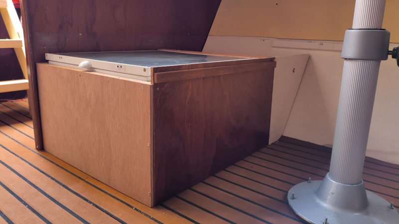

Ik heb een koelbox gebouwd (als bank in een boot) met de Isotherm GE80 (12v Danfoss compressor, vlakke verdamper).
Mijn box is ongeveer 70 liter en de verdamper zou geschikt zijn voor 80 liter (mits goed geïsoleerd).
  • Binnenkant: 1mm HIPS (high impact polystyreen)
  • Isolatie: 40mm PIR + wanden 9mm hardhoutmultiplex + vloer 6mm EVA schuim
  • Deksel frame: hardhout + aluminium
  • Deksel: Siemens KI38SA50 vriesvak deur
Nu slaat de compressor na ongveer 3 minuten steeds aan voor 2 minuten.
Er is geen ijsvorming op de verdamper.
Weet iemand of dit patroon normaal is voor een Isotherm/Webasto koelunit?

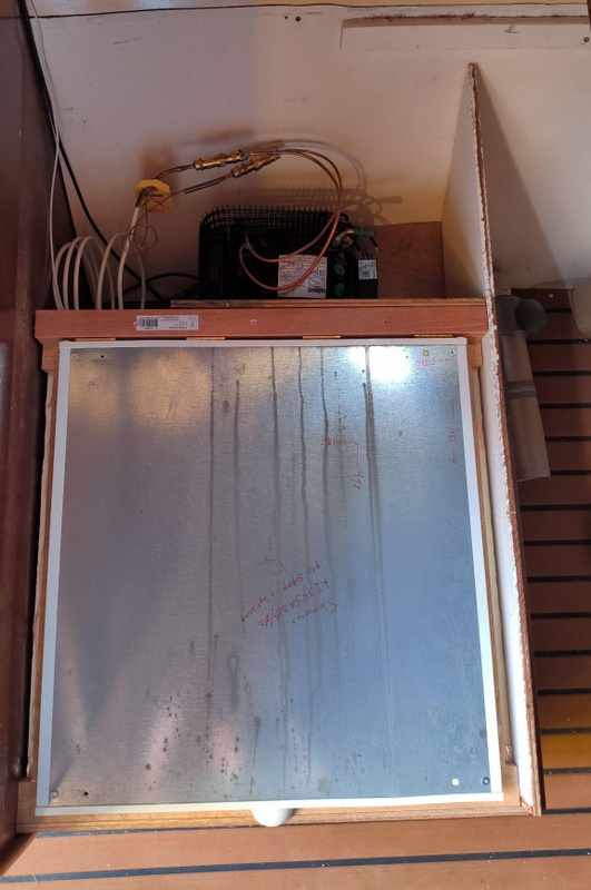

Oke dus dit is een kant en klaar voorgevuld systeem dat je met snelkoppelingen aan elkaar klikt en dan zou het moeten werken?
https://kokwatersport.nl/product/isotherm-koelsysteem-ge80-platte-verdamper/62171
Ik ben geen koeltechnicus, maar twee dingen.
De condenser is erg klein, (een kwart van een kleine koelkast) dat zegt vaak iets over koelvermogen.
Kan deze condenser zijn warmte kwijt of zit er een deksel overheen tijdens operatie?
Wat ook belangrijk is voor de cycli van koelen, is dat er massa in de koelkast zit, dus een aantal kilo van een of ander dat koud kan worden. Anders warmt het heel snel op.
[ Voor 14% gewijzigd door AtomicShockwave op 21-07-2026 21:32 ]
  • DJMaze
AtomicShockwave schreef op dinsdag 21 juli 2026 @ 21:30:
Goede opmerking! Dat was ik totaal vergeten. Ik ga hem even goed afvullen.
Dat de verdamper klein is leek mij geen probleem (had wel twijfels t.o.v. een O of gebogen variant). Groter past ook niet ivm interne hoogte.
Compressor kan zijn warmte kwijt en is niet oververhit

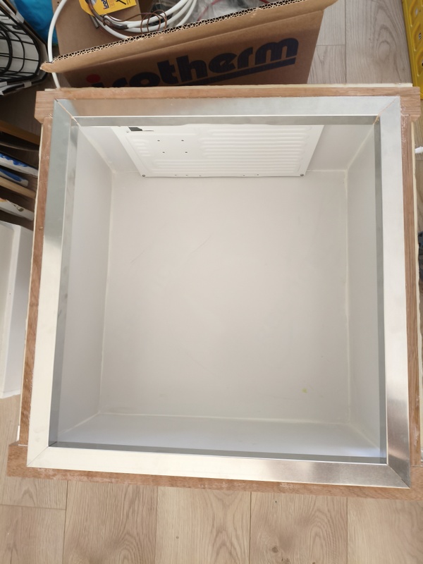

Waar meet de thermostaat? Heeft die wel een acceptabele hysterese?
Wellicht vervangen door iets als een STC1000 digitale thermostaat (betaalbaar via AliExpress).
Wordt de verdamper wel flink koud als de compressor draait?
[ Voor 28% gewijzigd door ThinkPad op 21-07-2026 21:49 ]
  • DJMaze
ThinkPad schreef op dinsdag 21 juli 2026 @ 21:47:
De thermosstaat zit aan de verdamper vast.
De verdamper wordt ijskoud (wat kleine ijsdruppels er op)

Dit 99% zeker de kern van je probleem. Maar zonder te weten welke thermostaat, of beter gezegd wat het bereik en de differentie van de thermostaat is blijft het gokken.
Je wil eigenlijk de temperatuur van de lucht in je koelkast meten. Niet de temperatuur van het koudemiddel.
Als je hem in het begin van de verdamper hebt zitten meet je de "verdampingstemperstuur", als je hem aan het eind hebt zitten komt je als dichter in buurt van je lucht temperatuur mits er een ventilator over je verdamper blaast.
Het mooiste is denk ik een elektronische thermostaat waarvan je de voeler in ergens binnen aan de zijkant monteerd van je koelkast. Kan je ook nog zelf je differentie instellen. Mocht je weten wat de range en differentie van je huidige thermostaat is, dan kan ik je wel vertellen wat de beste plek is.
Bron: ~20 jaar ervaring in de koeltechniek. Van groot tot klein. (Niet om op te scheppen, maar zodat je zelf kan beoordelen hoeveel gewicht je aan mijn menig geeft)

  • DJMaze
@Xer0X, @ThinkPad, @Septillion, @TrekVogel & @Qwerty-273 jullie reacties over de thermostaat zijn het waarschijnlijk.
De standaard Isotherm thermostaat is een mechanische en moet (volgens de handleiding) op de verdamper gemonteerd worden.
Aangezien de verdamper bevriest (2 minuten) en ontdooit (3 minuten) lijkt mij dat het probleem.
Omdat het ding ook harde "klik" geluiden maakt en de meegeleverde fan op de condensator erg luid is, ben ik gaan shoppen.
De fan (Costech D12A04LWSZ.. 0.24A, 122 m³/h, 2.34 mmH₂O, 1800 RPM, 35 db) ga ik vervangen voor een Arctic P12 Pro met een PWM fan controller er tussen.
Dit zal dan onder de limiet van 0.5A blijven (specificatie gevonden in de handleiding bij de LED aansluiting voor fouten uitlezen).
Anders heb ik nog een Arctic F12 (90 m³/h, 1 mm/H₂O) en een Noctua S12A (107,5m³/h, 1,19 mm/H₂O) liggen, maar die hebben een te lage statische druk en luchtverplaatsing, en zou ik in andere oplossingen moeten denken.
De thermostaat ga ik vervangen voor de W3230
Hiermee zou dan de compressor alleen aanslaan als echt nodig en ik dan ook veel stiller zou kunnen slapen (want 's nachts blijft die dicht).
Ik ga het volgende week uitproberen.
Bedankt zover 🙏

Als je niet extra geld uit wil geven voor ventilator en pwm controller.
(De pwm controller lijkt me sowieso wat overdreven).
Zet de noctua ipv de huidige ventilator en de Artic op de lange kant van de condensor. Dan gaat je condensatie druk omlaag = goed. Word de compressor extra gekoeld = goed.
Zorg erook voor dat de warme lucht ergens weg kan. Dus een rooster boven de compressor. Zeg maar tussen je deksel en romp van je boot. (Foto 3)
Of nog beter een rooster daar en nog een extra rooster in het witte schuine schot tussen de koelkast en de romp. (Foto 4)

  • DJMaze
Xer0X schreef op woensdag 22 juli 2026 @ 13:45:
Ik heb de compressor hoger geplaatst met daaronder een dichte plank.
Hierdoor kan ik 2 lucht roosters maken (onder voor koude lucht aanvoer en boven voor warme afvoer).
Of de koude aanvoer vanuit de achterwand.
Afbeeldingslocatie: https://tweakers.net/i/hY8viHGkfeUOHW2e0FF8JhJcW7Y=/800x/filters:strip_icc():strip_exif()/f/image/m57Qw9CqVdDsc1p1NCdLKNtb.jpg?f=fotoalbum_large
Afbeeldingslocatie: https://tweakers.net/i/aRE1dTjjzvtAthxN5Jp8JBbzqZQ=/800x/filters:strip_icc():strip_exif()/f/image/evkDWUFMlSsV52roES447iVL.jpg?f=fotoalbum_large
Verder mooi gemaakte box. Slim om een deur van een vriezer op deze manier te gebruiken.
Dank je _/-\o_
Septillion schreef op woensdag 22 juli 2026 @ 13:50:
En als je nog kan zou ik inderdaad de hoekprofielen vervangen door kunststof. Denk niet dat het echt het probleem is maar het is nu wel een aardige koudebrug.
Goede. Ik kan ze later ook makkelijk vervangen (zitten vast met Soudal PU lijmschuim).
En ik heb nog een flink stuk HIPS over.
[ Voor 9% gewijzigd door DJMaze op 22-07-2026 14:12 ]
Maak je niet druk, dat doet de compressor maar
  • Xer0X
  • Laatst online: 25-11 12:10
Xer0X
Gotha know??
DJMaze schreef op woensdag 22 juli 2026 @ 13:58:
Dank je _/-\o_
Dat is ook een prima manier. Je hebt er in elk geval overnagedacht. (y)
