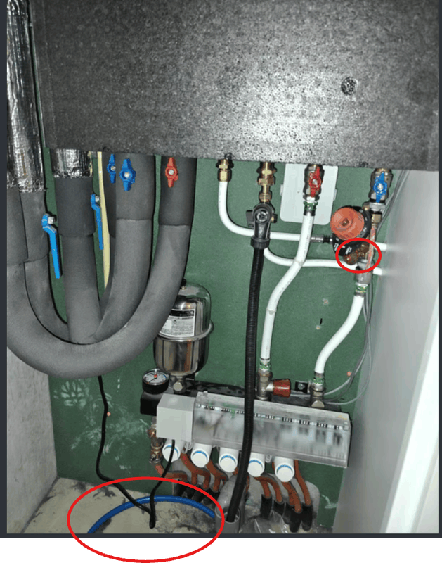

Hi allen,
Mijn waterdruk staat nogal laag (0,9 bar), daarom wil ik het graag bijvullen.
Echter kan ik de vulkraan niet vinden van de warmtepomp (AquaHeat Arctic WKW S-3,5-P). Iemand enig idee?

Hij bleek aan de onderkant te zitten onder het kastje. Was dus ook niet te zien op de foto! Dank
  • Fr33z
afleverset. geen warmtepomp. Ik zou eens in de handleiding kijken bij Fortes, die maken die dingen.
ik denk dat er rechts op je foto een bijvulpunt zit.

Afbeeldingslocatie: https://tweakers.net/i/L6b8uSSglr7JA7LI-eaDYD1E2UA=/800x/filters:strip_exif()/f/image/mBkxbmtNn3SQz5OLPUqUG6dq.png?f=fotoalbum_large
Dit dopje lijkt er op, maar ik mis een hendeltje..

Zonder de situatie of de handleiding te kennen, zou ik zelf even kijken of je de twee rood omringde dingen met elkaar kunt koppelen. Dat blauwe op de vloer lijkt namelijk wel iets op een waterslang, kan dat?Afbeeldingslocatie: https://tweakers.net/i/BpnkajXN6ytBjKaiw7xx5s1Vn_E=/x800/filters:strip_exif()/f/image/UK8RIC9wvUprh6tIIXaLZvyx.png?f=fotoalbum_large
inderdaad wel zoeken naar de afsluiter in die koppeling, voordat je 'm losdraait. Misschien een imbusje oid? Kan een beetje verstopt zitten achter dat grote ding met oranje draaiknop?

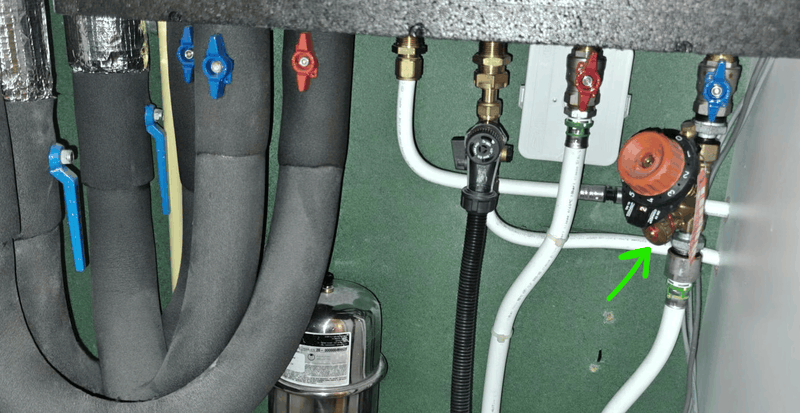

  • Izum
  • Registratie: November 2026
  • Laatst online: 12:58
Ik dénk dat we dezelfde installatie hebben.
En hetzelfde probleem.
Waar heb je dat vulpunt gevonden? Ik vind het dus echt niet… (en een totale newbie). De onderhoudspartij zegt dat dit in eigen beheer is en wilt me niet helpen.
