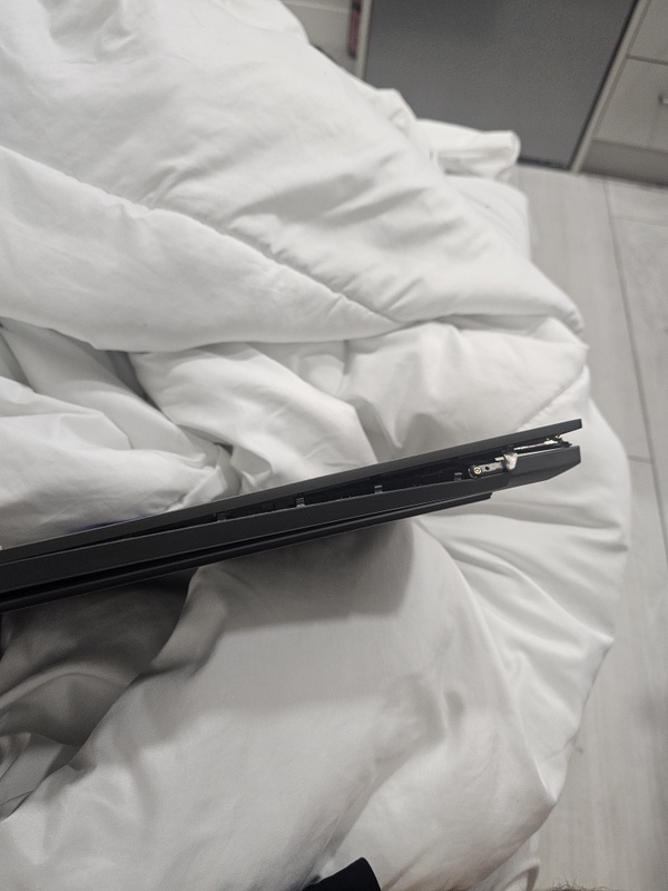

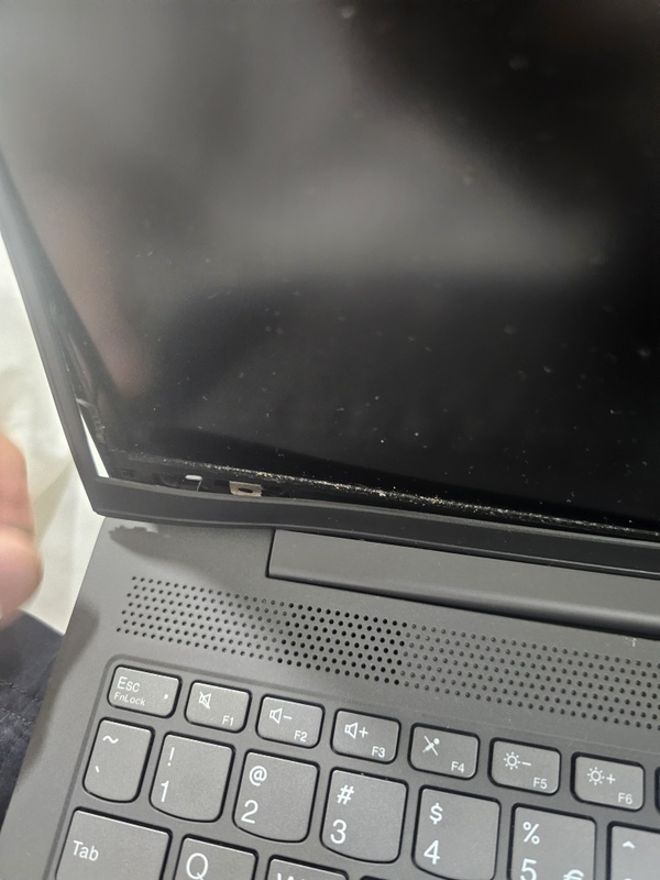

Iemand ervaring hiermee? Best flink wat schade in de behuizing en omgeving van het scherm.
Paar jaar geleden gekocht voor ong 550 euro.
Kan zoiets gerepareerd worden of is het goedkoper om een nieuwe te kopen?

Is natuurlijk moeilijk in te schatten maar meest belangrijke is of het scherm nog gewoon normaal werkt. Als het scherm verder normaal werkt en de laptop verder normaal werkt, tja, ja dan loont het zich wel deze nog te repareren.
Voor wat ik zo zien kan is het alleen die bezel wat los is gegaan en zo te zien de clipjes er nog zitten. Vermoed wel dat je die bezel weer gewoon in kan klikken maar ja, op afstand en via foto altijd moeilijk in te schatten.
Als er een nieuw scherm in moet en nieuwe behuizing, tja, nee, dan loont het niet voor een toch al oudere en goedkopere laptop.

Lijkt of de schanier daar uit de behuizing gebeukt/gescheurd is, dat is mogelijk zoveel schade dat je een hele behuizing en misschien ook een scharnier moet zien te verkrijgen en vervangen.
Vooral voor zakelijke modellen is dat vaak nog wel te vinden, maar als het een consumenten model is wordt dat een stuk lastiger zo niet onmogelijk, of je moet een kapotte maar met goede behuizing etc. op de kop zien te tikken en dan de hele boel ombouwen.
Het zal dan ook vooral zijn hoeveel moeite je wilt doen om het, eventueel, te kunnen fixen en dat afwegen tegen de geldelijke waarde voor jezelf.

Die tweede foto ziet wel ernstig uit. Ik zou zelf voor een vervangende behuizing gaan. Doe anders eens een belrondje naar verkopers van refurbished computers wat ze nog hebben liggen. Van de partijen die ze kopen gaat vaak ook een deel weg wegens schade aan moederbord of beeldscherm en dat zou een goede donor kunnen zijn.

Dit komt helaas te vaak voor dit, het plastic waarmee de messing inzetmoeren vast zitten breekt af. Vaak door verkeerd openen van het apparaat (altijd in het midden, zodat de kracht gelijkmatig verdeeld wordt over beide scharnieren) breekt het al af, het is echt een van de zwakste punten van zo'n apparaat. Backcover dient hierbij vrijwel altijd vervangen te worden. Dan is het nog de vraag of dat de scharnieren zelf nog heel zijn, soms lopen deze door tot bovenin de backcover. Vervangen is an sich te doen, op ifixit kun je vaak wel een handleiding vinden aan de hand van het type van je apparaat. Kwestie van op de juiste manier openen zodat niet al het plastic afbreekt, voorzichtig want zo te zien zit de bezel niet alleen vast met plastic haakjes maar ook met een plaklaag aan het display. Deze zal waarschijnlijk ook mee vervangen moeten worden. Dit is een deel van de bezel, als je deze (plaklaag of bezel) niet mee vervangt is de kans groot dat de bezel altijd een stukje open zal blijven staan. Succes!

Als ik het zo zie qua 'dikte' van je device moet de hele assembly worden vervangen. Economisch gezien niet meer interessant voor herstel. Maar dat is mijn aanname.
Check of er parts beschikbaar zijn op Replacedirect voor jouw device. Dan heb je ook een indicatie wat dit kan gaan kosten voor je zoiets wegbrengt naar een bedrijf waar bijvoorbeeld @jwvdleest je naar verwijst. Vergeet niet dat daar nog arbeidsloon bij komt en dat er verschillen kunnen optreden in prijs door OEM-parts en aftermarket parts.

Het scharnier is uit de LCD back cover gebroken. Dus die heb je sowieso nodig. Mogelijk daarnaast nog een LCD bezel en een scharnier cover.
Vul even je serienummer in op onderstaande website en zoek de onderdelen erbij. Deze onderdelen kan je hierna meestal wel vinden via eBay of AliExpress.
https://pcsupport.lenovo.com/nl/nl/

scharnier is los getrokken van de lcd behuizing. Ik ga er vanuit dat je een absolute beginneling ben. Dan is reparatie zelf te doen, maar ben je wel paar uur zoet.
Je kan de reparatie ook uitbesteden, (vooral ook handig bij een verzekeraar die een offerte wil)
Of zeggen hey ik ga voor een nieuwe.
Punt is met dit type laptops in dit prijs segment is de kwaliteit gewoon bagger, en vooral bij de schermen.
Maar het is 100% te maken :)

Ik heb proffesioneel heel veel laptops gerepareerd. Probleem is dat dit soort parts best prijzig kunnen zijn, afhankelijk van merk/model.
Upper assy, bezel (tape zit daar vaak bij) ben je he zo over de 100 euro, hinges nog eens 25-50 erbij.
Meestal had ik het spul er met 30-60 minuten er wel op zitten...

Het is helaas bekende issue onder lenovo ideapads.
De lcd backcover kunt u laten repareren voor 100 tot 120 euro bij computerzaak in uw buurt.

Volgens mij heb ik alleen dit nodig
RAND LCD-rand L 81YK_GRP_GY
Vervangingsonderdeelnr.: 5B30S18941

https://nl.aliexpress.com/item/1005002827813860.html?gatewayAdapt=glo2nld
Heb voor 17 euro een cover van de monitor gekocht. Hopelijk kan ik het zelf makkelijk installeren anders drop ik hier wel een update.
