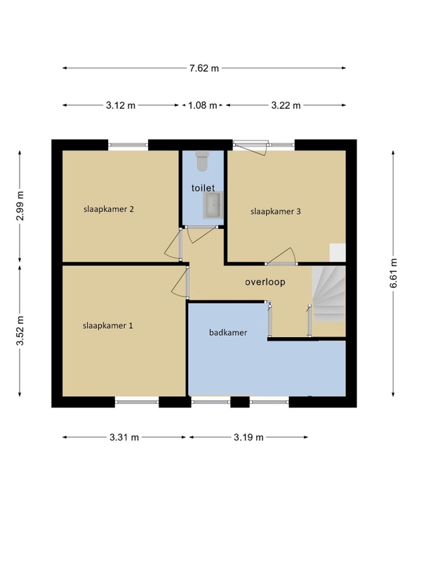

Slaapkamers
Initieel willen we alleen in slaapkamer 1 een airco, de slaapkamers is zo’n 12 m²/ 30 m³. Met het idee om de andere slaapkamers wat te koelen. Op de overloop is namelijk niet echt plek. Het is echter niet uitgesloten dat op termijn in die andere slaapkamer ook een airco komt voor koelen en verwarmen. Is het wijs om gewoon voor een 2,5kW unit te gaan, of beter iets meer vermogen van 3,5 om alle kamer wat mee te kunnen koelen? Bij MHI ZS hebben ze beiden het minimale vermogen van 0,90 kW, ME HR heeft 0,50 en 0,90 kW. Heeft het nog nut om voor de nieuwe MHI SRK-ZT te gaan of gewoon de SRK-ZS?

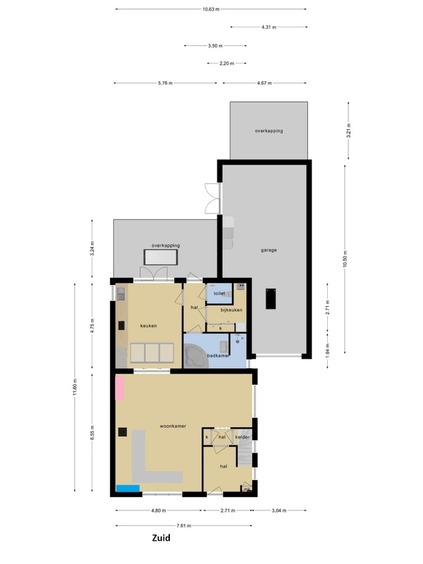

Begane grond
De totale begane grond is zo'n 85 m² (220 m³). De woonkamer en keuken, waar het voornamelijk om gaat, zijn samen zo'n 62 m² (160 m³). Het is dus de bedoeling dat de woonkamer en keuken lekker koel zijn en de andere ruimtes goed te doen blijven. Als ik de m³ vermenigvuldig met factor 40 voor een redelijk geïsoleerd huis, waarbij we zowel beneden als boven op zuid en oost rolluiken hebben, kom ik uit op 6,4 kW voor de woonkamer plus keuken en 8,5 kW voor de hele benedenverdieping.
De hele benedenverdieping dat zal echter wat veel zijn voor één unit. Want dat is het volgende punt. In de keuken kunnen we niet echt een aparte unit kwijt, dus het idee is om een unit op de blauw of roze gemarkeerde plek in de woonkamer te plaatsen. De verbinding met de keuken en de woonkamer zijn namelijk twee schuifdeuren die vrijwel altijd open staan. Welke plek heeft jullie voorkeur, blauw, roze, of een andere plek?
MHI heeft de SRK-ZR-serie 'voor grote ruimtes', waarbij ze zelf aangeven dat de 63ZR-W geschikt is voor ruimtes tot 50 m² en de 71ZR-W voor ruimtes tot 70 m². Qua m² zou je dan zeggen de 71ZR. Echter, omdat de 63ZR echter een koelcapaciteit heeft van 6,3 (1,2-7,4) kW en de 71ZR 7,1 (2,3-7,8) kW, lijkt mij de 63ZR de betere optie vanwege de lagere minimale capaciteit, terwijl de maximale capaciteit weinig verschilt van de 71ZR. Je hebt eventueel ook nog de 60ZSX, die doet 6,1 (1,0-6,9) kW.
ME heeft bijvoorbeeld de MSZ-AP60VG met een koelcapaciteit van 6,1 (1,4-7,3) kW, wat in de buurt komt. Of de MSZ-LN60VG 6,1 (1,4 – 6,9).
Het doel is wel om de woonkamer/keuken bij warme dagen terug te kunnen koelen naar ongeveer 22 graden. Mijn vragen zijn daarom:
  • Is een enkele unit van circa 6 kW op de aangegeven locatie voldoende om de woonkamer/keuken van circa 62 m² (160 m³) naar 22 graden te koelen?
  • Waar zouden jullie de binnenunit van de begane grond plaatsen? Als er één komt in de woonkamer is er dan voldoende luchtverplaatsing om ook de keuken nog effectief te koelen?
  • Hoe zouden jullie de eerste verdieping aanpakken: direct drie binnenunits plaatsen, of eerst starten met één 2,5, 3,5-4.2 kW unit en later uitbreiden als dat nodig blijkt? De buitenunit kunnen we vrij makkelijk kwijt.

6kW is overkill om de woonkamer te koelen. Ik koel hier een woonkamer van 65m2 op max 400W = zo'n 2kW Die factor waar je mee werkt is complete onzin blijkt wel uit langjarige ervaringen in het topic. Zelfs voor verwarmen is 6kW overkill. Maak een warmteverliesberekening https://bouw-energie.be/nl-be/bereken/warmteverliesberekening en baseer daar je unit op. Kan je er ook mee verwarmen in de winter en koelen vraagt altijd minder vermogen.
Boven kan met 1 unit als je deuren openlaat en 24/7 koelt. Ik koel en verwarmde (nu L/W) boven met een 2,5 en 2 op zolder. Beide zo'n 40m2.
Unit beneden zo hangen dat je NIET in de luchtstroom zit. Uiterst onaangenaam. Als je gewoon 24/7 koelt bij warmte buiten wordt die keuken ook wel koel. Niet met adhoc koelen.

Het L/L-topic heb ik juist vrij uitgebreid gelezen. Alleen kom ik daar wat betreft de benodigde capaciteit niet helemaal uit. Wat ik vooral zie, is dat de adviezen behoorlijk uiteenlopen: de één plaatst een 7 kW unit, terwijl jij aangeeft dat 2,5 kW al voldoende kan zijn.
De vuistregel van circa 40 W/m³ kom je op veel plekken tegen. Daarnaast kom ik, afhankelijk van de methode, ook op hogere cijfers uit. Mijn warmteverliesberekening komt uit op ongeveer 7 kW en met de Koevlaas-formule kom ik rond de 5,5 kW uit. De voorgestelde 6,3 kW zit daar dus precies tussen.
Dat zijn echter vooral rekenmethodes voor het bepalen van de verwarmingsbehoefte bij een L/W-warmtepomp. Mijn primaire doel is juist koelen, waardoor ik niet goed kan inschatten of deze berekeningen voor mijn situatie bruikbaarder zijn dan de vuistregel van 40 W/m³.
Ik kan best aannemen dat 6,3 kW in mijn situatie aan de ruime kant is. Maar dan blijven mijn vragen nog steeds staan:
  • Als 6,3 kW inderdaad overkill is, waar zou jij dan eerder aan denken? 5 kW of iets anders?
  • Denk je dat 2,5 kW voldoende is om de gehele eerste verdieping comfortabel te koelen? 3,5 Kw lijkt me met een gelijk minimaal vermogen ook geen kwaad te kunnen met een gelijk minimaal vermogen?
  • En los van het vermogen: zou jij de binnenunit op de roze positie hangen, of toch ergens anders?

Koevlaas is voor verwarming van je hele woning inclusief SWW. Zoals ik reeds zei vraagt koelen veel minder vermogen. Warmteverliesberekening maken per verdieping en je bent er.
Hang op roze.

Bedankt voor je uitgebreide antwoord. Wat zou jij in mijn situatie aanraden? Direct een grotere binnenunit met meer airflow en minder geluid, zoals een SRK63ZR of MSZ-AP60 VGK? Of zou je gewoon voor een SRK50ZSX gaan en eerst kijken hoe dat uitpakt? En mocht dat uiteindelijk toch te oncomfortabel zijn, dan kijken of we in de keuken toch nog ergens een tweede unit kwijt kunnen?

Geen kruipruimte helaas.Dus we zijn eigenlijk wel gebonden aan een muur waar je direct naar buiten kan.
Waar zou jij de unit in mijn woonkamer plaatsen?

Ik vind het lastig om hier over te adviseren. Het hangt ten eerste af welk merk je wilt ophangen, dan kun je denk ik tussen de verschillende modellen goed vergelijken wat de te verwachten prestaties zijn die aansluiten bij jullie wensen. Persoonlijk ben ik fan van ME, en van de LN50 binnenunit zou ik zeggen: op de silent stand is die nog 'acceptabel' te noemen voor een leefruimte qua geluid (idem voor het KT35 vloermodel). Zoals ik al zei zijn de binnenunits binnen een serie grotendeels hetzelfde en is er als je de datasheet naast elkaar legt een vrijwel lineair verband tussen de verplaatste lucht en de afgifte, ergo: ze produceren ongeveer gelijk qua geluid voor vergelijkbare afgifte. Echter de krachtigere modellen kunnen vaak niet zo ver terug als de 'kleinere' (debiet), dus kunnen ook op de stilste stand best geluid maken, en om de maximale afgifte te halen zie je dat er veel luchtverplaatsing moet zijn en dus ook best wat geluid. De fanmotor vraagt relatief best wat meer vermogen als je naar de specificaties kijkt en dat voelt bij mij aan (en zo klinkt het eigenlijk ook): de luchtverplaatsing moet echt met een hoop geweld door de unit gedwongen worden als de hoogste standen aangesproken worden. Je zou dan dus eigenlijk een beetje de afweging moeten maken of jullie het tijdens continue op lage afgifte draaien het liefst zo stil mogelijk willen hebben, als geluid echter geen bezwaar is overweeg dan een model dat op zijn laagste stand 25-30dB max. doet (als je wel een zwaardere voor de maximale capaciteit denkt nodig te hebben). Als het goed is heeft elke airco (ookal is hij te klein om het op 22 te houden) de lucht ontvochtigd, dus het is dan naast de lagere temperatuur sowieso aangenamer ookal kruipt die kort iets omhoog.
De buren/erfgrens en wat jullie buiten als locaties overwegen of mogelijkheden hebben is belangrijk. Voor de plaatsing van de binnenunit kan het een persoonlijke voorkeur zijn wat qua comfort wenselijk is. Ikzelf heb ze niet gericht op de zit- of slaapposities vanwege de koude luchtstroming, maar anderen zullen dit juist willen (vermoedelijk minderheid). De ervaren afkoeling is natuurlijk een heel stuk meer aanwezig met een koude bries op je lijf! Een beetje centraal de ruimte inblazend en gecentreerd op een muur zal het beste zijn, maar afhankelijk van technische mogelijkheden en de persoonlijke comfortwensen. De keuken is denk ik meer bijvangst. Voor de slaapkamer lijkt me een 2,5kW meer dan voldoende en misschien wel om 18 graden te halen (gok, ik heb niks nagerekend). Jullie kunnen nog wel overwegen om wat leidingwerk door de hal te laten lopen als 1 van de binnenmuren jullie het fijnste lijkt. De ClimaControl gaat in ieder geval in positieve zin meehelpen.
PS Jullie kunnen natuurlijk met de datasheet er bij kijken wat de geluidsproductie van de unit is die al hangt en aan de hand daarvan een inschatting maken wat acceptabel is en vergelijken met de specificaties van grotere units. Weet dan dat de ME wandunits met een superhigh stand (5 fanstanden) die hoogste stand 5 met koelen niet hoeven te gebruiken om de capaciteit te halen zover ik weet.
PS2, post beter gelezen: roze. 3,5kW-er als echte ondergrens voor woonkamer of een stille 5..6kW-er lijkt mij dan aardige balans. Wat mij hier irriteerde is dat een (naar mijn mening) te kleine unit langer en op hogere stand bezig was om pieken weg te werken, mijn punt was daarmee misschien ook meer: als je ziet dat het in de woonkamer en keuken ineens snel kan opwarmen, hou daar rekening mee in je keuze (of accepteer langer geluid, nadat de zon al flink is afgenomen). Heb je het idee dat de 29 graden alleen voorkomt bij aanhoudende hitte -het was nu dus telkens geen redelijk korte en dagelijkse piek van 29 graden (bv door zoninstraling)- dan is een AP60 of AP71 die meer voor grote en diepe ruimtes xijn en flink capaciteit hebben waarschijnlijk niet nodig (kies dan een modern model bv AY/RZ/EF/LN of MHI equivalent max. 5..6kW die waarschijnlijk stiller is).
