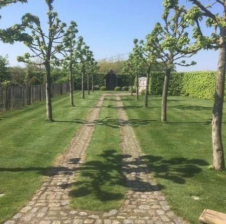

Goede vragen allemaal.. Breedte max iets van 3 meter, dus echt voor gebruik van 1 auto. Aan het eind zulen we dan een breder stuk bestraten zodat er twee auto's kunnen staan.
Als stelconplaten minimaal 1 m breed zijn wordt dat niet zo mooi denk ik.
Grind: het grove boerengrind vind ik zelf erg mooi, maar fietst niet fantastisch, plus ik ben bang voor veel onkruid dat er van boven in komt. En 20 m met de volle rolcontainer erdoorheen is ook niet handig inderdaad. Maar ik vind de uitstraling wel mooi!
Ondergrond: hmm.. ga ik navragen. Geen idee hoe het zit met zakgevoeligheid.
Over de bestrating bij het huis/carport hebben we nog niet nagedacht. Niet te strak als in grote tegels in ieder geval. Langs het huis een strook grof grind, daarnaast misschien waaltjes of zo.
Rest tuin: We zitten landelijk, tuin wordt groen, veel gras, wat bomen, niet strak in ieder geval. Ik zal even een plaatje plakken van wat ik mooi vind. Met stelconplaten heeft dat direct een andere (minder mooie) uitstraling.
Afbeeldingslocatie: https://i.postimg.cc/wyQXVmcG/Voorbeeld-oprit-karrenspoor.jpg

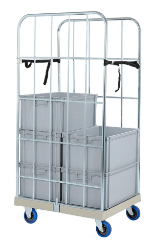

Fraggert schreef op maandag 20 juli 2026 @ 12:37:
@Paul @Eva-Luna74
Voor wat betreft wielen....even terug naar de definitie "rolcontainer".
Ik denk bij "rolcontainer" aan zoiets:
Afbeeldingslocatie: https://tweakers.net/i/srmb-EE0LKv1zN4bzDFgTAxSFIE=/fit-in/4000x4000/filters:no_upscale():strip_exif()/f/image/kzyHMVkHS2oxD5cViKJQIqGJ.png?f=user_large
Kliko's en afvalcontainers hebben veel grotere wielen dan de versie waar ik aan denk bij dat woord :)

Paul schreef op maandag 20 juli 2026 @ 12:45:
zo zie je maar weer, vandaar de vraag :)
overigens : deze zet je natuurlijk niet 20 meter van je huis aan de straat, of ik moet me een use-case over het hoofd zien :+

Fraggert schreef op maandag 20 juli 2026 @ 12:47:
Yup, goed gezien :)
Er stond niet bij waarom of hoe vaak ze een "rolcontainer" van huis naar straat of andersom duwen, we gebruiken de onze bij festivals (als vrijwilliger) en rommelmarkten, dus vandaar dat ik niet meteen aan de kliko dacht. Hoewel de naam zeker past, is het voor mij de eerste keer dat iemand rolcontainer zegt en daarmee de kliko bedoelt :)

Fraggert schreef op maandag 20 juli 2026 @ 13:20:
"ff de container aan de straat zetten voor morgenochtend"
container <> rolcontainer :)
"Container" en "vuilcontainer" heb ik ze wel horen noemen, maar rolcontainer alleen voor dingen met 4 wielen :) Dat wil niet zeggen dat het fout is of ik er bezwaar tegen heb, maar het is niet waar ik aan denk bij het woord. That's it.
De waaltjes vanaf het "pleintje" dan doortrekken met een strook gras ertussen kan ook natuurlijk. En dan de randen niet té strak bijhouden voor de karrespoor-look:
Afbeeldingslocatie: https://www.bouwinfo.be/bouwforum/data/attachments/70/70439-8b51ec547a51506be918824a6c0c3bb8.jpg?hash=4IiwNw0tv3 Afbeeldingslocatie: https://encrypted-tbn0.gstatic.com/images?q=tbn:ANd9GcTrrAWCAKh9duXS5OVcAP6uargzCQrL3YEHXdNPc-LxAENBXUlbk5gXy0g&s=10
Deze zijn met flagstones, maar hetzelfde idee.

Smurf schreef op dinsdag 21 juli 2026 @ 07:53:
[Afbeelding] [Afbeelding]
Dezen vind ik wel de mooiste opties, ik zit alleen weer met een zware aanhanger met neuswiel die zich dan in het middenstuk gaat ingraven in de modder. (Nou is mijn oprit ook maar 2,5 auto lang en slechts 1.5 auto breed… aanhanger achterstevoren plus 2 auto’s op ouderwets asfalt dat er ooit een keer uit moet).
