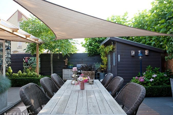

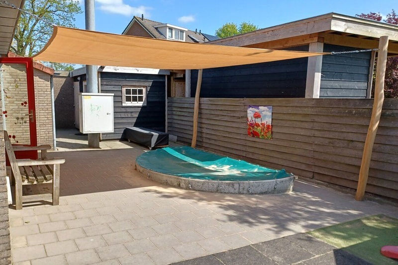

Als je alleen schaduw wilt kun je ook 1 boomstam in je gras plaatsen en 2 ogen aan je schuur. Daartussen dan een driehoekig schaduwdoek spannen.
Andere optie is pergola of overkapping van hout maken. Afwijkende maten en hogere kosten is niet aan de orde. Met hout maak je alles eenvoudig op maat.
Ik zou een overkapping niet vastmaken aan zon schuurtje, dus dan gewoon 4 poeren plaatsen waarvan 2 strak tegen de schuur.

Je hebt de foto's misschien wel gewoon ergens gevonden, maar zo niet: staat er in die tweede tuin een lichtmast van de naburige voetbalclub midden in de tuin?
Peace is not simply the absence of war.
  • TheUnknowny
  • Laatst online: 21:07
KroeT schreef op maandag 20 juli 2026 @ 18:36:
Is volgens mij zo'n luchtalarm mast. Stond er hier vroeger een op het schoolplein, lijkt er sprekent op. De inrichting doet me ook denken aan een schoolplein.
