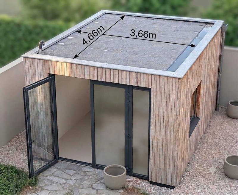

Hi allemaal,
Op het dak van mijn tuinkamer wil ik zelf zonnepalen plaatsen. Het moet een oost-west opstelling worden. Rechts op het plaatje is Oost. Er is geen schaduw.
Mijn vraag; is mijn plan hieronder haalbaal en verstandig is? Of zijn er betere mogelijkheden.
(hieronder de foto van het dak. de omgeving heb ik geannonimiseerd)
Afbeeldingslocatie: https://tweakers.net/i/SwHzedZ5GTDSyW9tHiYfnPvi3Q4=/800x/filters:strip_icc():strip_exif()/f/image/x9MC7mUBm9RZalewSVjrBKsv.jpg?f=fotoalbum_large

Bedoel je dan 3 panelen naast elkaar in de 3,66m richting? Dus eigenlijk een "Noord-zuid" opstellingen.
Want 2 panelen van 1.75m is dus ongeveer 3.5 meter en je verliest nog wat ruimte door een frame. Dus portrait oost-west past net niet.
  • Ronald
  • Laatst online: 22:55
Als rechts oost is, dan is de 366 toch O-W en 466 N-Z?
 <- 366 ->
+--+--+--+ 466
Incl 80mm aan klemmen kom ik op 3482mm
Blijft net genoeg over voor de voeten van blubase en mogelijk werkt valk nog wat smaller.
En je kunt ook nog \/\ of /\/ bekijken...
[ Voor 35% gewijzigd door Ronald op 19-07-2026 08:32 ]

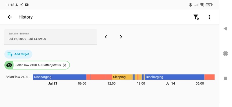

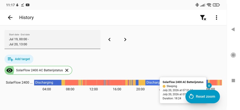

Afbeeldingslocatie: https://tweakers.net/i/z7X6y3CoaL_XcOysS8P60UVuwXs=/800x/filters:strip_icc():strip_exif()/f/image/vYFp1NErRZP9kYEbhSHy4VTu.jpg?f=fotoalbum_large
Afbeeldingslocatie: https://tweakers.net/i/lsVaqdSUfFp6ir9Bd6DEsWm5JK8=/800x/filters:strip_icc():strip_exif()/f/image/heCAnl64rP8S5GLnznzD6Xzg.jpg?f=fotoalbum_large
Ik heb ook 2x2 bifacial ja solar 455w panelen gelegd op een 3,5 x 5 meter tuinhuis. Ze liggen op Zuid opstelling. Ik heb 2 zendure sf800 als omvormers ( idee was om later eventueel op elke sf800 een 1,9 kWh accu aan te sluiten.)
Dit ter aanvulling van een bestaande +/- 15 jaar oude O-OZO 3,6kWp bestaande pv installatie. Die ligt op het huis met een helling graad van +/-45°.
Die installatie heeft het beste wel gehad na 15:30 uur. Ik heb ook een zendure ac2400 8,2 kWh draaien
De nieuwe installatie heeft mijn 'bruikbare' dalende curve met 2 tot 4 uur verschoven.
