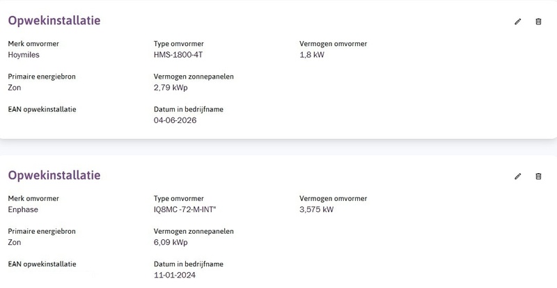

Kort de situatie
Doordat onze huidige zonnepanelen systeem (Enphase, 14x 435, IQ8MC West) te weinig opbrengst gaf, en/of wij teveel gebruiken :) , hebben we sinds 04-06-2026 een 2e systeem ernaast aangesloten. Hoymiles 6x 465, HMT18004T Oost). Het 2e systeem, de Hoymiles, hebben we op 07-07-2026 aangemeld bij Energieleveren.
Het Enhpase systeem is aangesloten in de (gang) meterkast. Het Hoymiles systeem is aangesloten op een onder-verdeler in de garage welke regelrecht in verbinding staat met de meterkast in de gang.
Het grote probleem welke nu aan de hand is dat de totale opbrengst van het Hoymiles systeem niet doorkomt bij EnergieDirect en te zien is op de HomeWizard app. De opbrengst via de app van Hoymiles zelf is wel zichtbaar.
De opbrengst van het Enhpase systeem is (uiteraard) netjes zichtbaar in HomeWizard en zien we terug op de maand resultaten van Energiedirect. Wel is sinds de installatie van Hoymiles de melding 'Er is een probleem met de CT metingen opgetreden' zichtbaar in de Enphase app.
Contact met...
We hebben telefonisch contact gehad met de installateur van Hoymiles. Er staan geen fouten in het systeem en het systeem is online. De opbrengst is te zien in de app van Hoymiles. Zo op het oog geen mankementen.
We hebben telefonisch contact gehad met Energiedirect en zij geven aan dat er een zonnepanelen systeem actief en geactiveerd is voor terug levering. Dit is een standaard gegeven als je een zonnepanelen systeem hebt. Zij krijgen geen gedetailleerde info door. Puur of er een zonnepanelen systeem aanwezig is of niet.
De vragen die wij hebben;
# Heeft iemand dit ooit eerder gehad in een soort gelijke situatie?
# Zou het een installatie fout kunnen zijn van het Hoymiles systeem?

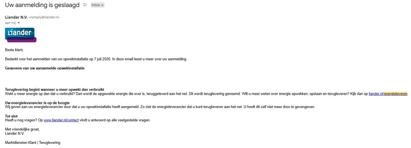

# Wat is de verwerking termijn tussen het moment van aanmelding energieleveren.nl en Liander en/of Energiedirect? Op basis van meterstanden wordt de p1 meter maandelijks uitgelezen.
Afbeeldingslocatie: https://tweakers.net/i/_LrKRIJLK4c-6M-S6mi7HU3A_Is=/800x/filters:strip_icc():strip_exif()/f/image/e4UiBqY0MTWLxtfc6OiZTDyt.jpg?f=fotoalbum_large
Afbeeldingslocatie: https://tweakers.net/i/Gg0VjyeGNSE0E376xKt8Fu8YGQ4=/800x/filters:strip_icc():strip_exif()/f/image/n6xaf8cGeMxO7hjucBBWqFxg.jpg?f=fotoalbum_large

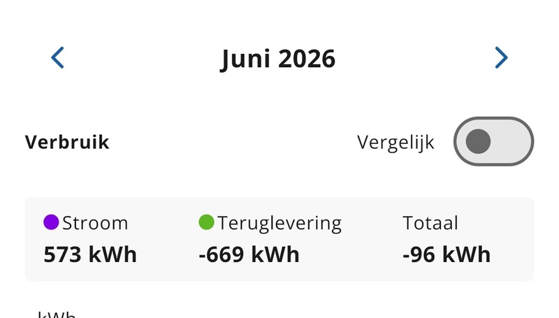

Enphase maand JuniAfbeeldingslocatie: https://tweakers.net/i/2PrVSd-A0bGvCNDq-3yQLz86JSQ=/800x/filters:strip_icc():strip_exif()/f/image/7yiXoaPH4lxcnKf0PRs4hPVG.jpg?f=fotoalbum_large
Juni maand productie Hoymiles
Afbeeldingslocatie: https://tweakers.net/i/4yqWqSLyNNcas7e9Q0PaUMpClMY=/800x/filters:strip_icc():strip_exif()/f/image/T384tcDNFzxJmqR5bYFQs9yP.jpg?f=fotoalbum_large
Overzicht Juli tussen HomeWizard/Enphase/Energiedirect en Hoymiles
Afbeeldingslocatie: https://tweakers.net/i/xbz7_fHVLWFqtaAdO2xVjeXgbE0=/800x/filters:strip_icc():strip_exif()/f/image/zHKJKZGmwspBBB7FbmFqC096.jpg?f=fotoalbum_large

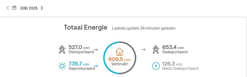

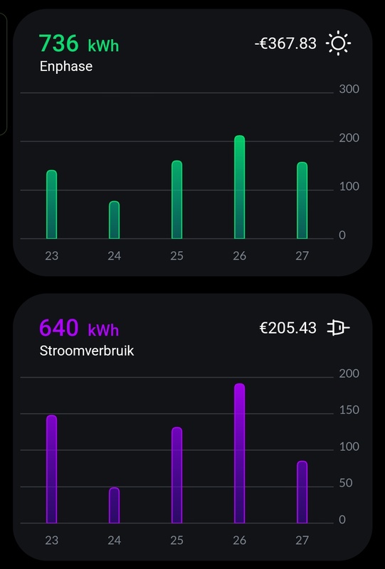

Screenshots 1 en 2 zeggen niets.
Waar zijn screenshots 3 en 4 van?
Hoi!
  • eppo16
  • Laatst online: 20-09 17:51
EWK schreef op zaterdag 18 juli 2026 @ 20:45:

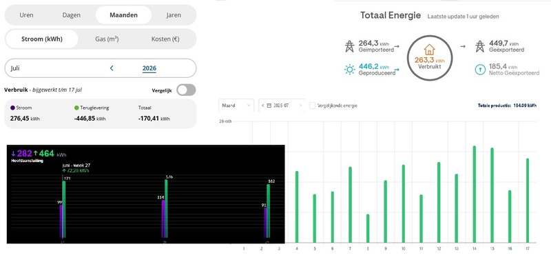

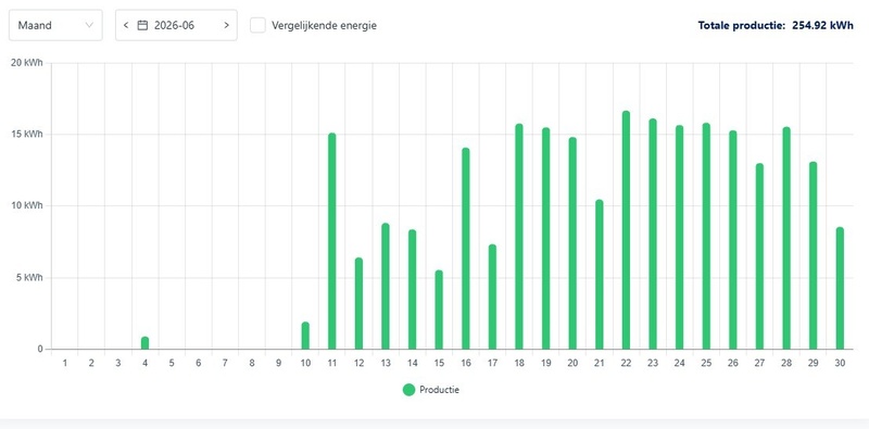

Screenshot 3 en 4 zijn de maand opbrengsten van Enhpase en Hoymiles.
Hier is het goed te zien dat er toch écht iets ontbreekt;
[ Voor 46% gewijzigd door eppo16 op 18-07-2026 20:53 ]

Ik zie ook dat je 4 afbeeldingen gepost hebt, maar we kunnen daar weinig mee. Althans ik zie alleen dat er overdag stroom is geëxporteerd en s’avonds stroom is verbruikt.
Waarbij zie is dat je vele malen meer stroom terug levert dan je verbruikt. Kortom je hebt veel te veel op je dak liggen. Zelfs in een situatie met thuis batterijen om je opbrengst van overdag naar de avond te verschuiven zal je nog over productie hebben. Nu financieel nog te doen maar volgend jaar…. Of bij een nieuw contract.
Ik begrijp ook niet dat je schrijft:
Want de waarden zeggen een heel ander verhaal. Het ziet er uit dat je overproductie hebt.
In Juli heb je 446kWh terug geleverd en 276kWh verbruikt in de niet zon periodes. Hierin is je huidige verbruik tijdens zonne uren er al van af getrokken.
Ik weet niet hoe veel je verbruikt, maar gezien de 276 zal je geschatte thuis verbruik op ongeveer 276/0,55=502kWh (geschat op gemiddeld huishouden) dus dat is 226kWh wat direct is verbruikt (tot de 18e). Je zit dus op 276+226=502kWh eigen gebruik, dat is 502/18=28kWh per dag. Je dag verbruik wat door de PV wordt gecompenseerd is 226/18=12,5kWh.
Je levert 446/18=25kWh per dag terug. Je totale PV levert dus ongeveer 25+12,5=37,5 kWh per dag. 735 van je Emphase is 735/18=40kWh per dag.
Kortom je mist opbrengst van je Emphase en van je Hoyle met deze cijfers. Dus er is iets mis met de cijfers.

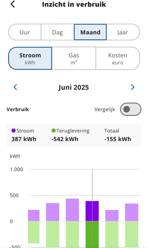

Vergelijk de getallen van je energie leverancier van een vergelijkbare maand van vorig jaar maar met deze. Dan zal je zien dat daar een sprong ter grootte van Hoymiles in zit.

Welke verklaring zou het zijn als de maand cijfers van Enphase/Homewizard en Energiedirect nagenoeg hetzelfde zijn? Neem als voorbeeld juli tot aan 18/07.
Waar blijft Hoymiles daarin?
Dan zou mijn opwek van Hoymiles van Juli (194) toch zichtbaar moeten zijn?
Zie hieronder, 2025 vs 2026.
669 Enphase, Hoymiles staat nergens.
Afbeeldingslocatie: https://tweakers.net/i/crisl5woUCvnCHkt6Q1psHhLAKY=/x800/filters:strip_icc():strip_exif()/f/image/F8hvk7T44SqsQ8OTg5MNWaqj.jpg?f=fotoalbum_large
Afbeeldingslocatie: https://tweakers.net/i/nXECNkbuzBV2yfuGdP-xjzoWgbE=/x800/filters:strip_icc():strip_exif()/f/image/ongcZsBRHFyBop1Cn569ZKHF.jpg?f=fotoalbum_large
[ Voor 62% gewijzigd door eppo16 op 18-07-2026 23:49 ]
  • _JGC_
  • Laatst online: 01:47
EnergieDirect en HomeWizard lezen je meter uit. Enphase gebruikt meetklemmen die je Hoymiles opwek bij de cijfers van Enphase optellen. Je mist niks.
Zet als proef je Enphase micro omvormers eens uit, grote kans dat Enphase dan nog steeds opwek (van je Hoymiles) meet.

  • remco_k
  • Laatst online: 22:24
remco_k
een cassettebandje was genoeg
eppo16 schreef op zaterdag 18 juli 2026 @ 23:53:
... hoewel ik dat erg betwijfel.
Vreemd dat je twijfeld aan ons verhaal én na je eigen plaatje.
Het plaatje in je vorige post laat prima zien dst je significant meer oplevering hebt, zelfs bij eveneens significant meer verbruik.
Om het in procenten uit te drukken, in juni 2026 verbruik je bijna 50% meer stroom en lever je bijna 25% meer op als dezelfde maand van vorig jaar.
Die combinatie is prima te verklaren met hoog verbruik door b.v. aircos (het was heet) of een EV, maar vooral je +25% teruglevering, zal dan vrij zeker de Hoymiles set zijn. Dat gaat je Enphase systeem niet in zn eentje zomaar kunnen veranderen bij zulk hoog verbruik en zulke hoge temperaturen (dan zakt het juist in)
[ Voor 5% gewijzigd door remco_k op 19-07-2026 00:30 ]

  • eppo16
Reinier schreef op zondag 19 juli 2026 @ 00:33:
Is dat niet alsnog inclusief je Hoymiles productie?
Voeg je Enphase-systeem eens toe aan Homewizard (zoals al gesuggereerd door @FredvZ) want het lijkt erop dat je dat nog niet hebt.
En die productie vergelijken met wat je volgens de ct-klemmen levert en met wat je netto verbruik/opwek zegt in Homewizard.
Hierbij, Homewizard, Enphase en Energiedirect.
Afbeeldingslocatie: https://tweakers.net/i/siKFTEn_28gDlvs8D_p1PXQZHF0=/x800/filters:strip_icc():strip_exif()/f/image/1KNk3XGQWLlG6uY1vbfwuXfU.jpg?f=fotoalbum_large
Afbeeldingslocatie: https://tweakers.net/i/pBFXFrp7fc2RYw9Wt8ABtX56GsI=/x800/filters:strip_icc():strip_exif()/f/image/7cZFgfaY8NT1C1ktsq29KQd8.jpg?f=fotoalbum_large
Afbeeldingslocatie: https://tweakers.net/i/am3-8EgnPnyyEtvzqsa7fWynXng=/800x/filters:strip_icc():strip_exif()/f/image/qOGF5iYxF5YGAYu2VKXgaL9d.jpg?f=fotoalbum_large
remco_k schreef op zondag 19 juli 2026 @ 00:34:
Ohja, zorg er even voor dat als je Enphase uitschakelt, dat er dan geen grote stroomslurpers in huis aan staan (wasmachine, vaatwasser, droger, EV...) want de kans dat die nou net de oplevering van de Hoymiles inslikken is aanwezig en dan zie je de oplevering om die reden niet op je P1 terug.
Eens, ik behaal met Hoymiles 2.8 kw/h. Mijn sluipverbruik zit op 100/150 watt.
remco_k schreef op zondag 19 juli 2026 @ 00:27:
Het is niet zozeer twijfelen. Integendeel. We zijn blij met het systeem alleen kunnen de cijfers niet verklaren. In juni veel de airco aangehad en EV opgeladen. Ook tijdens de volle zon natuurlijk veel verbruikers aan gehad.
[ Voor 32% gewijzigd door eppo16 op 19-07-2026 00:45 ]
  • emielbf
  • Registratie: Juni 2019
je twijfelt aan de verklaringen die hier gegeven worden. Je moet ook geen maand grafiekjes gebruiken, daar zit van alles in wat vertroebelt.
De beste test, maar volgens mij overbodig want het werkt gewoon, is om op een stabiel totaal verbruik de ene en de andere omvormer uit te zetten terwijl er een constante zon schijnt. En dan kijken of je terug levert.
Als je omvormer werkt, en dat doet ie, dan gaat de opgewekte stroom minus je eigen verbruik door de P1 meter, dat kan niet misgaan want zo werkt elektriciteit. Probeer je in te lezen hoe stroom loopt in een huis met panelen. De P1 ziet bv alleen wat er binnenkomt en weer uitgaat, hij kan geen onderscheid maken in wie wat opwekt of verbruikt.
  • .Jeroen
  • Laatst online: 29-08 08:18
Plus, als de nieuwe groep op oost ligt, en de oude op west, je in de grafieken van 1 dag waarschijnlijk ziet dat er veel vroeger stoom opgewekt wordt (of het verbruik inzakt als er verbruik hoger is dan opwek)

  • eppo16
Enphase uitgezet en Hoymiles aangehouden. Via slimme meter kreeg ik teruglevering te zien. Dit getal (1920w) vergeleken met Hoymiles app en dat kwam overeen.
Data in Homewizard is op dat moment (groen) ook zichtbaar.
Op 1 augustus krijgen we de nieuwe meterstanden te zien. Ben benieuwd of de opwek dan hoger is tov wat Homewizard en Enphase aangeven.
Per installatie een kWh meter in de meterkast nemen we in overweging 👍.

  • eppo16
Wij, Energiedirect, Hoymiles installateur begrijpen niet waar de opwek van Hoymiles blijft aangezien de opwek (veel) hoger is tov het totale verbruik. Ter verduidelijking, opwek Enphase, opwek Hoymiles - verbruik zou het moeten zijn. Nu is het Enphase - verbruik. .
In de app van energiedirect zien we alleen Enphase (opwek-verbruik). Daar zou je Hoymiles ook verwachten.
Zij geven allen aan, Hoymiles opwek moet je kunnen terug zien in Homewizard onder 'Hoofdaansluiting' en zou zichtbaar moeten zijn op de meterstanden.
Het maakt niet uit waar die data vandaan komt. Systeem 2 komt niet qua opweg niet door. Dat aantal loopt zodanig op dat het inmiddels over ruim 550 kw/h gaat.
[ Voor 8% gewijzigd door eppo16 op 28-07-2026 10:50 ]
