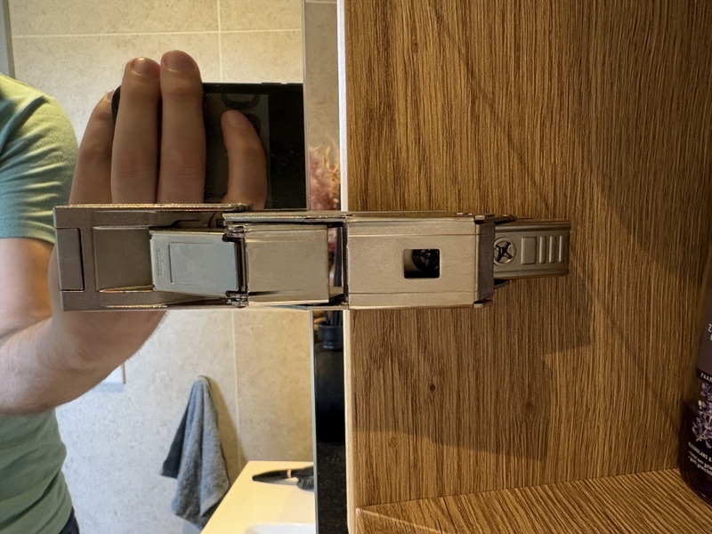

Hi all,
Van mijn 2-deurs spiegelkast met dubbele spiegel komen de twee spiegeldelen aan de bovenkant regelmatig tegen elkaar aan (aan de onderkant is de afstand wel goed).
Ik wil daarom het deurtje iets afstellen, zodat dit niet meer gebeurt. Ik ken dit type scharnier echter niet goed. Weet iemand van jullie welke schroef ik hiervoor moet gebruiken?Afbeeldingslocatie: https://tweakers.net/i/qP69bmGUuLfeISPfLlEB-BtWxBM=/800x/filters:strip_icc():strip_exif()/f/image/bN42utQHhWa9DCVeGh7rf8zk.jpg?f=fotoalbum_large

Ze werken bijna allemaal het zelfde, Ik zou de voorste (op de foto die in het gat) een slagje linksom draaien en kijken wat er gebeurd.

twain4me schreef op zaterdag 18 juli 2026 @ 11:31:
Yes, dit was de juiste. Dankje!
