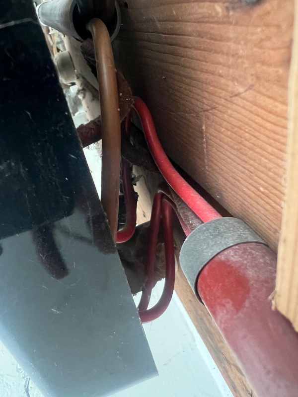

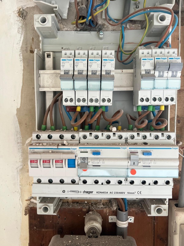

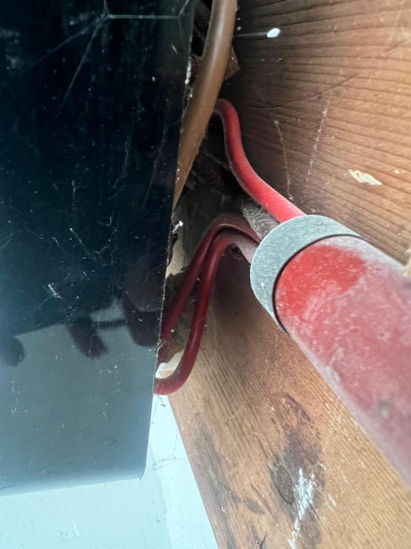

Hi allemaal,
Dit is mijn eerste vraag op dit forum nadat ik eerder al veel heb gelezen en geleerd. Nu dus tijd om zelf een vraag te stellen. Ik heb een nieuw huis gekocht en direct een verzwaring aangevraagd bij enexis. Zij kunnen me nog niet verder helpen omdat morgen pas mijn energiecontract ingaat. Mijn vraag is echter net wat anders, zij stellen namelijk dat er nog geen infrastructuur voor mijn huis is aangebracht terwijl mijn (2 onder 1 kap)buren volledig van het gas af zijn met een full-electric warmtepomp (ik neem dus aan dat zij al een 3-fase aansluiting hebben) Ook merkte mijn oom op dat het wel lijkt alsof ik een 3-fase aanlsuiting in de meterkast heb. Enerzijds omdat er drie stoppen apart zijn geinstalleerd daarvoor en omdat er meerdere kabels naar de meter lopen. Foto's zeggen waarschijnlijk meer dan deze uitleg. Mijn vraag dus aan jullie: Kunnen jullie met behulp van deze foto's mij vertellen of ik waarschijnlijk wel of geen 3-fase aansluiting in de meterkast heb? Dat zou veel geregel besparen :)
Afbeeldingslocatie: https://tweakers.net/i/YXvhTs8gTB745eZGSs3KbwHJDDY=/x800/filters:strip_icc():strip_exif()/f/image/XYTHw7AJBJvlmjUNWjTwQ6yM.jpg?f=fotoalbum_large
Afbeeldingslocatie: https://tweakers.net/i/FKnYEOeRVb0Ku_i_rvcU2GY_c8Q=/x800/filters:strip_icc():strip_exif()/f/image/JZltyTcgmpTo6CzIFTnb0sEA.jpg?f=fotoalbum_large
Afbeeldingslocatie: https://tweakers.net/i/xfxlhRcup9z8_wU6v1ndHa-dtyg=/x800/filters:strip_icc():strip_exif()/f/image/E2JVdPe33nklE4RjzsYQt7eL.jpg?f=fotoalbum_large
Afbeeldingslocatie: https://tweakers.net/i/4gMkrh6XJdDeU-dBwCjh7em5BnY=/x800/filters:strip_icc():strip_exif()/f/image/WI9gOwRejQcW9OpcgXcmIv53.jpg?f=fotoalbum_large
Afbeeldingslocatie: https://tweakers.net/i/18k0Nlv6zdvjyFSAeG8_MROAU4U=/x800/filters:strip_icc():strip_exif()/f/image/y3oulMbGtbEJ1cMwdGbahVqs.jpg?f=fotoalbum_large
Beste antwoord (via indy94 op 17-07-2026 21:59)
  • FredvZ
  • Laatst online: 22-10 22:55
Dat lijkt inderdaad sterk op een drie-fase aansluiting. Als je een scherpere foto van de tekst op de meter kan plaatsen is het mogelijk zelfs met 100% zekerheid te zeggen.
Het is wel vreemd dat je wél een energiecontract kan aanvragen, maar dat Enexis van mening is dat er geen aansluiting is. Je aansluiting is erg oud en heeft nog een analoge meter, ik verwacht dat Enexis meer komt doen dan alleen je aansluiting verzwaren en de meter vervangen.
Tip: geef bij het volgende contact met Enexis duidelijk aan dat er nog een analoge meter in de woning zit waar je graag vanaf wil. De netbeheerders moeten echt van dingen af, dus grote kans dat ze dan sneller bij je op stoep willen staan.
[ Voor 11% gewijzigd door FredvZ op 17-07-2026 19:49 ]
  • Beste antwoord ✓
  • FredvZ
  • haya
  • Registratie: Februari 2025
  • Laatst online: 16:06
Je hebt drie fase maar een oude aansluiting/kabel . Zoals de reactie hierboven . Er zit wat werk aan.
  • djmuggs
djmuggs
I have great jeans
FredvZ schreef op vrijdag 17 juli 2026 @ 19:48:
Ik zou vooral zelf geen actie ondernemen om de analoge meter te vervangen, dan zijn de kosten voor jou.
Als je wacht tot Enexis met het voorstel komt om de analoge meter te vervangen, dan is dit gewoon gratis.
Als je weigerd om de analoge meter te vervangen, dan kan je een boete krijgen.
Op https://www.mijnaansluiting.nl/home kan je 3 fase aanvragen, maar ook zien of deze er al mogelijk is. Let op dat het maanden kan duren ivm vol net en ee geen ruimte is voor uitbreiding.
ICE ICE Baby
  • indy94
  • Registratie: November 2025
  • Laatst online: 08-10 13:22
- verwijderd -
[ Voor 98% gewijzigd door indy94 op 17-07-2026 20:14 . Reden: privacy? ]
  • FredvZ
Volgens de meter is het een drie fase aansluiting.
  • FredvZ
Dit type meter is sinds 2020 afgekeurd en had in 2022 al vervangen moeten zijn.
De vorige bewoner heeft of goed zijn best gedaan om de Enexis monteur buiten de deur te houden of er is sprake van een administratieve glitch bij Enexis.
  • asdfvdsa
  • Registratie: Mei 2024
  • Laatst online: 16:49
De drie bruine (fase-)draden en de blauwe (neutraal?) draad tussen de meter en de groepenkast lijken mij ook een hint!
gasweg.nl
  • haya
Wellicht zit de oude bedrading alleen tussen de hoofdstoppen en onderkant meter. Dat kun je pas zien als die bakelieten deksel eraf gaat. Dat is voor de netbeheerder hoef je geen zorgen over te hebben
  • indy94
Duidelijk. Dank voor de hulp! ik ga er een elektricien naar laten kijken. Iets minder afhankelijk van enexis dus op het moment :)
