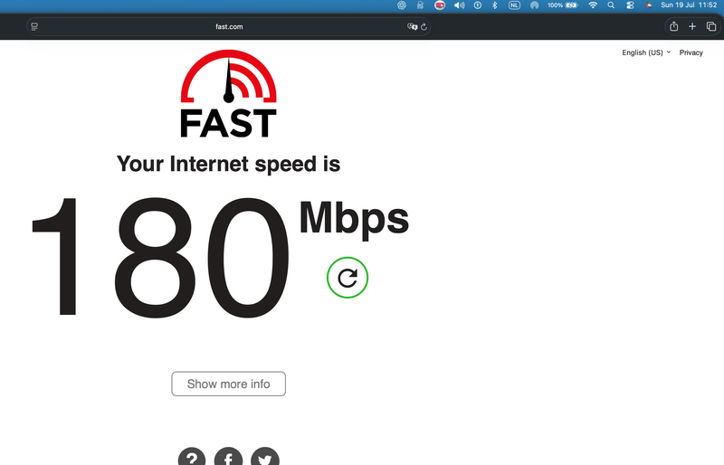

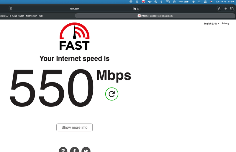

@beffin ik moet de Odido router om de week opnieuw opstarten via de Odido app. Omdat de snelheid na 1 of 2 weken bij ook ook afneemt. Gaat dan van 500-1000mbps naar 100-200mbps, na een reset dan is de snelheid weer hersteld. Geen idee waar het aan ligt.
Snelheid voor opnieuw opstarten

Snelheid na opnieuw opstarten
Afbeeldingslocatie: https://tweakers.net/i/wgB7qXii8mkC-fW78smsqtTHz88=/800x/filters:strip_exif()/f/image/MiEvSdPixouSFZ3FfzQGtrh8.png?f=fotoalbum_large
[ Voor 61% gewijzigd door BlacKstaR- op 19-07-2026 12:00 ]
