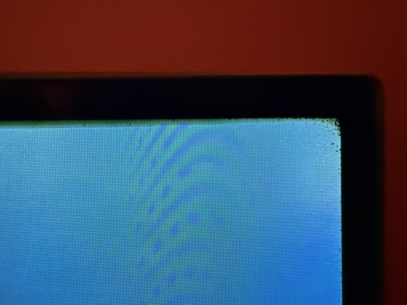

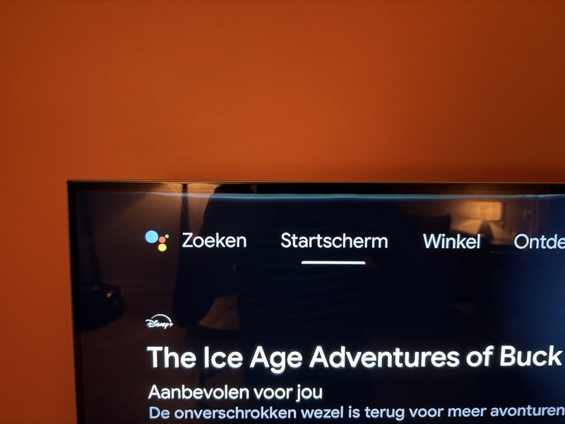

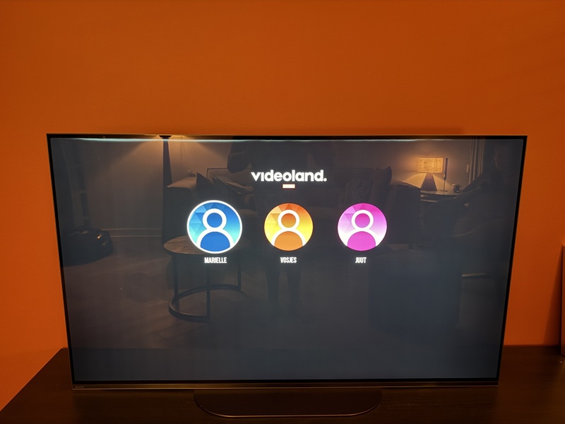

Gisteren helaas wel: ik zette ik de tv aan en zag aan de bovenkant een verkleurde, meekleurende rand / lijn

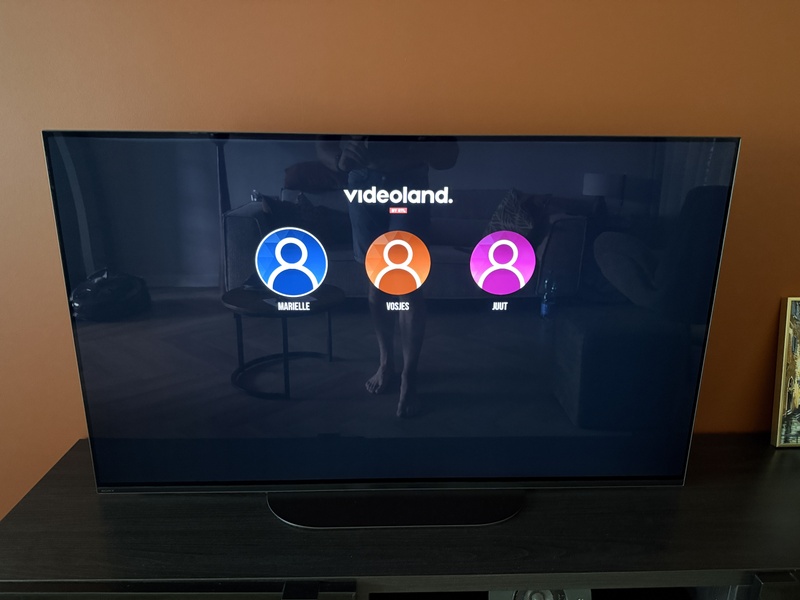

Ik heb een pixel refresh gedaan en dat heeft het dusdanig verminderd dat het me niet meer (enorm) stoort - maar het zit een nog wel, en zo plotseling?
Op fora lees ik dat het verouderen van OLED kan/ normaal is, maar dit lijkt heel plotseling.

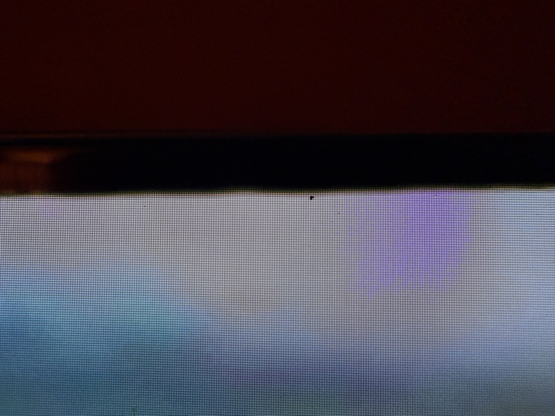

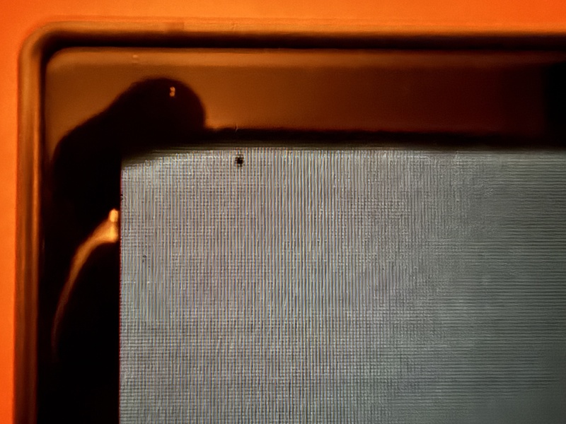

Echter, het is mij ook opgevallen dat de rand bovenin niet strak is: een heel aantal dode pixels zo het lijkt?
- Iemand enig idee wat er (gebeurt) kan zijn?
- Kan ik hier nog iets mee richting de verkopende partij / Sony?
Hieronder foto’s, de laatste is van na de pixel refresh, hier zie je dat de kleuren zijn verbeterd, de dode pixels en de ‘niet-strakke’ rand is
nog steeds het zelfde.

Wat je ziet heet delamination, dit is een productiefout waar eerdere generatie WOLED (WBE) panelen last van hadden. Zie o.a. hier op Tweakers, Reddit en AVSforum.
De A9 is een premium TV met dito prijs, hiervan mag je verwachten dat deze langer dan 6 jaar goed functioneert. Je hebt via de verkopende partij recht op kosteloos herstel of vervanging.
Helaas leert de praktijk dat je er veel tijd en energie aan moet besteden, doordat winkels niet happig zijn op het verlenen van garantie.
