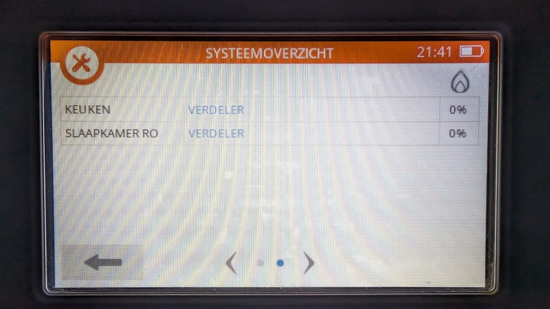

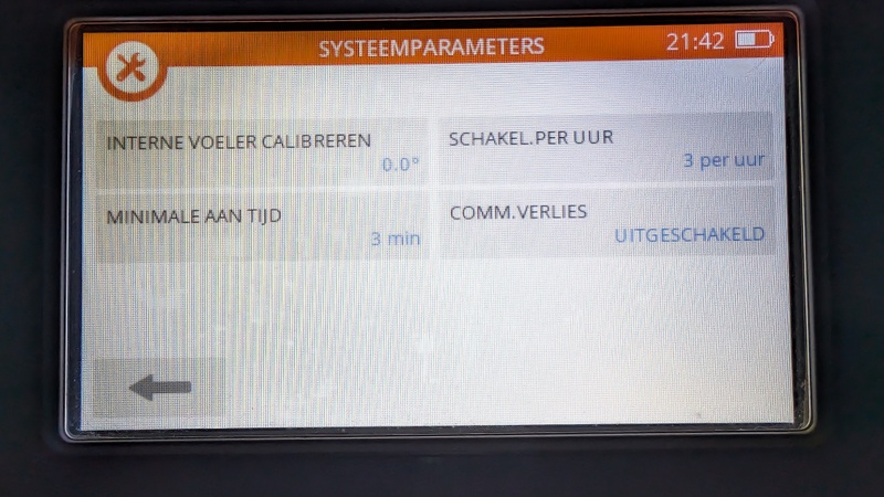

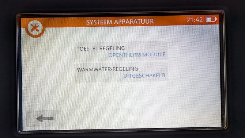

Opentherm staat op 100% alle andere zones op 0%
  • m3power
  • Laatst online: 26-08 22:45
Afbeeldingslocatie: https://tweakers.net/i/Xp0u09_IP6o0czy_Pb_wN37b16o=/800x/filters:strip_icc():strip_exif()/f/image/oIZ4HRQsQsdQXKdVvwf3rW7M.jpg?f=fotoalbum_large
Afbeeldingslocatie: https://tweakers.net/i/b6rBlGS4RCfa4juADVZ9JaLGBVs=/800x/filters:strip_icc():strip_exif()/f/image/y9YpNTjTVDOOeXnoksxn7P1l.jpg?f=fotoalbum_large
Afbeeldingslocatie: https://tweakers.net/i/IWTdOxGjLjR431qpu5BByNRO9Rc=/800x/filters:strip_icc():strip_exif()/f/image/QHDfdjaPGnrGZtVWzWhoeTOD.jpg?f=fotoalbum_large
Afbeeldingslocatie: https://tweakers.net/i/hCyDjxqA5rIV1JpgFfCCvgUO6rw=/800x/filters:strip_icc():strip_exif()/f/image/0MPmKrwei1PqnN05FEb7MfUA.jpg?f=fotoalbum_large

Er is dus warmtevraag, want de opentherm module staat op 100%. Nu nog achterhalen waar de vraag vandaan komt. Kan ook een foutief gekoppelde module zijn.
Dat is dus toch iets dat imho de installateur moet oplossen. Er zou bij deze buitentemperaturen geen warmtevraag moeten zijn. Zijn statement dat hij een werkend systeem heeft opgeleverd is dus duidelijk niet correct. Het systeem doet niet wat je verwacht.

Als een radiator knop geen verbinding heeft met de evohome dan gaat deze standaard naar een warmtevraag van 20 graden. Heb je de radiator thermostaatknop met display? Als dat zo is dan kan je de radiator knoppen helemaal naar rechts draaien en dan komt er op de display te staan "off". Dan is de knop pas echt helemaal uit en doet deze ook niets bij communicatie fouten.
Daarnaast lijkt het er op dat je OpenTherm blijft "hangen" en er dus een warmtevraag naar je ketel gaat en deze aan het pingelen is omdat hij de warmtevraag niet kwijt kan (alle radiatoren staan dicht). Wij sturen de ketel aan met de evohome via "klik aan/uit", maar weet niet of je deze instelling makkelijk zelf kunt wijzigen of dat je dan andere randapparatuur nodig hebt.

Bij mij kwam dit omdat 1 kamer 100% vroeg. Dit kwam omdat de honeywell evohome thermostaat de vast zittende kraan niet open kon krijgen en de kamer niet warm werd. Dus ging de thermostaat meer en meer vragen.
de oplossing was om alles lis te maken en de thermostaatkraan weer gangbaar te maken. Daarna heb ik ook de optie “hele klepslag gebruiken” aangezet op alle thermostaten, hiermee draait de honeywell thermostaat de fysieke thermostaat wat verder open. Daarna is er niets meer vast gaan zitten en heb ik dit probleem niet meer terug gekregen.
Ik zou dus kijken welke kamer het probleem veroorzaakt en die thermostaat en kraan eens goed bekijken of hij goed open dicht gaat en de radiator goed warm wordt.

@sjoukew587 Het is juli, zomer... je moet je vooral afvragen waarom er nu warmtevraag is.

Ik heb gisteren de aansluiting gecontroleerd van de opentherm module naar de cv ketel. Verder een communicatie test gedaan via de evo home module dat leek goed te zijn. Vandaag via de p1 meter app gezien dat het gasverbruik is gestopt! Het probleem lijkt dus veroorzaakt door een verkeerde verbinding :)

m3power schreef op dinsdag 21 juli 2026 @ 21:23:
En welke verkeerde verbinding was dat? Dan kunnen wij er ook nog wat van opsteken :)
  • m3power
Microkid schreef op woensdag 22 juli 2026 @ 06:47:
Hij maakte geen goed contact denk ik. Heb niks daadwerkelijk aangepast aan de bekabeling...
