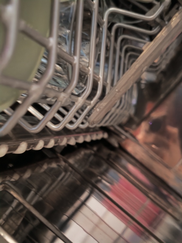

Die sproeiarm is best beweeglijk, zit niet muurvast. Als ik links hem naar beneden trekt komt hij er rechts tegenaan.Afbeeldingslocatie: https://tweakers.net/i/LiI3VEzDBAkORq8L-wo-PiJLfIA=/x800/filters:strip_icc():strip_exif()/f/image/Sr8rqw1Wfg9sKmv53yknmjMJ.jpg?f=fotoalbum_large
Hierboven zie je hem er tegenaan komen toen ik hem een keer open trok. Maar dit is dus niet standaard zichtbaar.

Draait de sproeiarm soepel rond als je 'm een kleine xwiepert geeft? Of gaat deze dan ook op en neer (en raakt dan het rek).
Ik krijg wel het idee dat er echt veel te weinig ruimte is tussen de sproeiarm en het rek. Ik heb net even gekeken in mijn eigen (Siemens) vaatwasser en dan heb ik toch dik 2cm ruimte.
