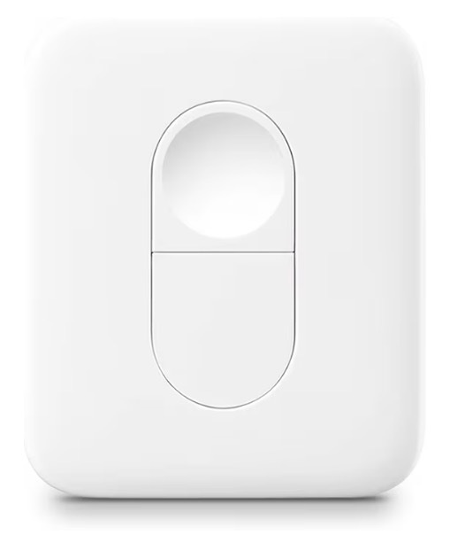

Ja, bekabeld. Maar hoe geef ik met een simpele remote switch, dus zoiets:
Afbeeldingslocatie: https://tweakers.net/i/n9hrRX5yD-vX2WPIWJnD15dWfLo=/fit-in/4920x3264/filters:max_bytes(3145728):no_upscale():strip_icc():strip_exif()/f/image/GXyo3pKnwUBwlbprOGHdJYSu.jpg?f=user_large
een wake-on-lan?

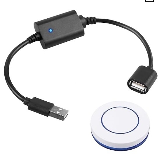

Eigenlijk zoiets (staat op Amazon):
Afbeeldingslocatie: https://tweakers.net/i/7uTwP_szeqDWCItNsfn2Nj8bpjc=/fit-in/4920x3264/filters:max_bytes(3145728):no_upscale():strip_icc():strip_exif()/f/image/etsur3KQi0JcjVX5ikkrDeVE.jpg?f=user_large
Maar dan dus dat de PC kan detecteren dat de knop ingedrukt is. Bij dit ding schakelt de drukknop alleen 5V naar de female USB A connector. Nou kan software op een PC wel detecteren (WMI op Windows) of de USB poort stroom levert… wellicht dus een optie. Correctie: nee, dat kan WMI niet rapporteren, jammer.

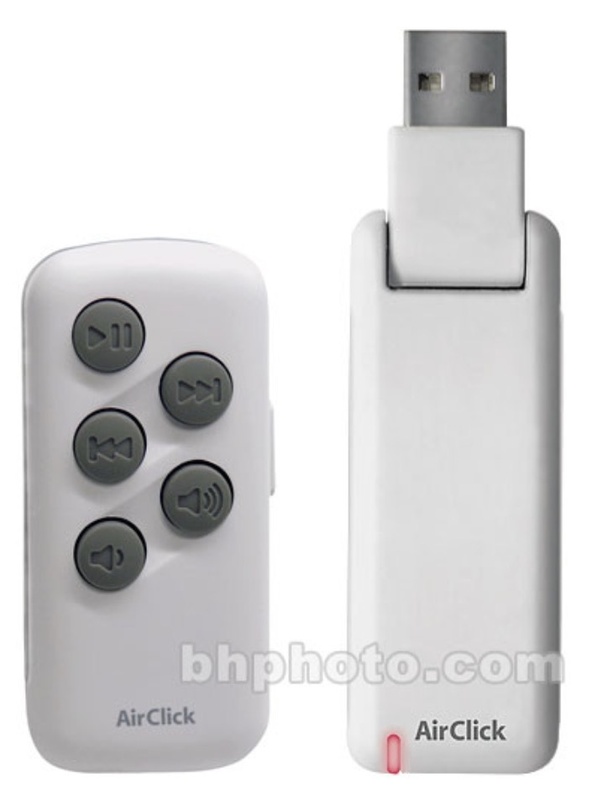

Zoiets..
Afbeeldingslocatie: https://tweakers.net/i/Xwhq6zsxGpnNSsywxTgHou1JQeg=/x800/filters:strip_icc():strip_exif()/f/image/NT4d4Q2H9lzWmUqq3NWlUWcw.jpg?f=fotoalbum_large
RIPE Atlas probe: 1005104

Of zoals eerder genoemd een Draadloze Presenters of USB Quiz-knoppen (De 'Toetsenbord' route). Dan kan je toetsen re-mappen via een keyboard remap tool. Omdat Windows dit simpelweg als een toetsaanslag ziet, heb je geen specifieke API nodig. Je kunt in elke taal een "Global Keyboard Hook" schrijven (bijv. met de keyboard library in Python of via de Win32 API in C#)
uitvoering: Logitech R500 Laser Presentation Remote
CompuPhase Wireless Dome Button
https://www.compuphase.com/usbkey/rfbutton_en.htm#_
Grote rode knop + usb stick op 868 mhz range zoals KaKu.
De grote rode knop indrukken stuurt een signaal naar de meegeleverde USB-dongle in je pc te sturen. Windows ziet dit als een "Human Interface Device" (oftewel een toetsenbord). Je kunt de dongle programmeren zodat hij een specifieke hex-code of toetsaanslag naar je PC stuurt die je met je eigen software uitleest.

Interessante opties. Die flic button is fraai, maar vereist dus een hub… extra hardware weer.
Zo’n dome button komt erg in de buurt (maar wat prijzig). Ga ik bestuderen.

Als je het met de bestaande switchbot hub en remote wil doen zou je nog een manual scene trigger kunnen maken https://support.switch-bot.com/hc/en-us/articles/11478778647703-How-to-use-Remote-control-Manual-Scene en die een email notificatie laten sturen en de email checken op je pc en daar op triggeren.
Anders zijn er genoeg bluetooth knopjes, zoals de al genoemde powerpoint clickers die je ook gewoon met je pc kan checken, eventueel een bluetoothdongle op je PC als die nog geen bluetooth heeft.

esdeboer schreef op zondag 19 juli 2026 @ 14:46:
Dank voor de suggestie.
Meteen bekeken maar een scene gekoppeld aan een button kan alleen een notificatie sturen dat de button geklikt is naar de app, niet per e-mail. Volgens Gemini kan dat wel via een koppeling naar IFTT, interessant.
Update: inderdaad kan IFTT een e-mail sturen als een scene uitgevoerd is. Alleen wordt de scene gekoppeld aan een remote button alleen uitgevoerd als je ook een actie definieert. En als dat “enable de plug” is dan moet de plug ook aangesloten zijn, anders failed de scene.
Het lijkt onontkoombaar dat ik die plug mini moet gebruiken.
