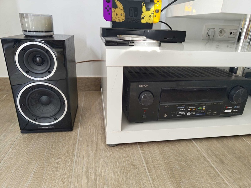

Enkele jaren geleden heb ik wat geld uitgegeven aan een Denon AVR-X1600H receiver en 2 Wharfedale Diamond 220 bookshelf speakers.
Afbeeldingslocatie: https://tweakers.net/i/aeHw7jti-4Gw8kY-pvqoNFoy60M=/800x/filters:strip_icc():strip_exif()/f/image/f41TDFgRVN8eAvKtXehD8Umh.jpg?f=fotoalbum_large

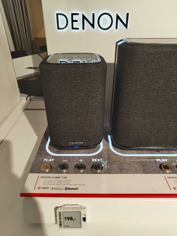

Ik was vandaag in de Coolblue winkel, en ik vond dat de geluidskwaliteit van de Denon Home 150 speaker (voor 200 euro) 10x beter was dan mijn eigen installatie. Dit is subjectief natuurlijk, maar mijn eigen mening is natuurlijk de belangrijkste thuis ;).
Afbeeldingslocatie: https://tweakers.net/i/QMLl0Wb0KcZqUtW_CbJYdo3-zC0=/x800/filters:strip_icc():strip_exif()/f/image/tT2MGVgCKxcFqc9hcdPMUU7C.jpg?f=fotoalbum_large
Heb ik misschien iets niet goed geconfigureerd, of is de technologie zoveel beter geworden de afgelopen jaren? Ik ben er wel zeker van dat mijn systeem beter klinkt als ik het zeer luid zet, maar aangezien we in een appartementsgebouw wonen gebeurd dit praktisch nooit.
Ik gebruik de Denon receiver ook voor mijn platenspeler, en om te wisselen tussen de tv, game consoles, radio, spotify, bluetooth, blu-ray speler, dus gewoon een Denon Home 150 kopen is geen optie.

Er zal wel een hoop DSP plaatsvinden in die Denon speaker.
Je luistert op dat moment dus meer naar een eq dan naar een speaker.

Eq is een ruim begrip, daarom schreef ik ook DSP.
Daarin kunnen ook ook allerlei dynamiekfilters nog in zitten, signaalafhankelijke filters etc.
Maar goed, zolang wij niet weten wat je hoort, kan daar ook inhoudelijk niets over gezegd worden.
Ook om een echt vergelijk te maken, moet je beide luidsprekers naast elkaar in dezelfde ruimte horen op hetzelfde moment met uiteraard dezelfde muziek. Op tijdstip A, plaats A met gemoedstoestand A klinken dingen totaal anders dan op tijdstip B, plaats B met gemoedstoestand B.

Beetje appels met peren vergelijken.
Je hebt ten eerste je bookshelfs op de grond staan en die vergelijk je met een paar andere speakers in een winkel.
DIe JBL's Denon's kunnen in jouw woonkamer door (een slechte) akoestiek nog veel beroerder klinken dan je Wharfedales.
Zet die Wharfedale's eens op stands om mee te beginnen.
I set the Diamond 220 on 24”-high metal stands 6’ apart, 2’ from the front wall, about 10’ from my listening seat, and toed in toward my ears.~~

Ik verwacht vooral dat er loudnessachtige eq plaatsvindt. Dat is vrij normaal voor bluetooth speakers (al heb ik eigenlijk meer ervaring met portable bluetooth luidsprekers)
^ dat klinkt ook een beetje als nearfield, dus dat je op veel kortere afstand naar die denons hebt geluisterd als naar je thuis setup doorgaans.

Kantelen betekent dat er maar één afstand is waar het klopt, dus zou ik niet doen.
Er is een reden dat er stands bestaan voor boekenplank luidsprekers en waarom bij vloerstaanders de speakers er op een bepaalde hoogte vanaf de vloer in zitten.

Kantelen zou ik idd niet doen, drivers die in het zelfde vlak liggen zijn (door het filter) afgestemd op hun Time-Alignment.
Afbeeldingslocatie: https://encrypted-tbn0.gstatic.com/images?q=tbn:ANd9GcTXsCh1QCJ_JRaHhYcUZ9PGy47Wn8W4Uol1JQSu_CbGiKOeXDILRgYjG4Fd&s=10
Je kunt experimenteren of je het hoort. Zo kun je soms wel smokkelen om een wat te aanwezig hoog beetje kunstmatig te dempen maar eigenlijk dien je dat in het crossover te doen.

Ik snap het wel. Jouw mooie Wharfedale speakers horen helemaal niet op de vloer, maar op een statief of op zijn minst een plank. Op oorhoogte.
Ik denk dat je al een hoop verschil merkt als je het even probeert.
Die 'all in one' speakers zijn wel leuk als je beperkte ruimte hebt, maar je merkt al snel dat het geluid flink wordt gemanipuleert. En dan hoor je eigenlijk iets anders dan de bedoeling is.

Ik zou inderdaad eerst de plaatsing veranderen en de luidsprekers van de vloer halen. De tweeters moeten ongeveer op oorhoogte staan. Dit is echt heel belangrijk, vooral natuurlijk voor de hoge tonen.
Dus als je iets van, bijvoorbeeld stoelen hebt om tijdelijk de luidsprekers hoger te plaatsen zou ik dat zeker proberen. Een lange termijn oplossing zijn natuurlijk stands.
De versterker zou best oke moeten zijn, je zou ook op zoek kunnen gaan naar andere luidsprekers. Als tweedehands geen probleem is hoeft dat ook niet veel te kosten om een verbetering te krijgen. Nieuw kan natuurlijk ook.

Second that. Zet die speakers maar eens op een paar stands, tweeters op oorhoogte. Vervolgens Audissey opnieuw in laten regelen en dan nog eens kijken.
In principe loopt jouw installatie rondjes om zo'n HEOS setje. Alleen is het ding nu een beetje geketend ipv dat het zijn ding kan doen ;)

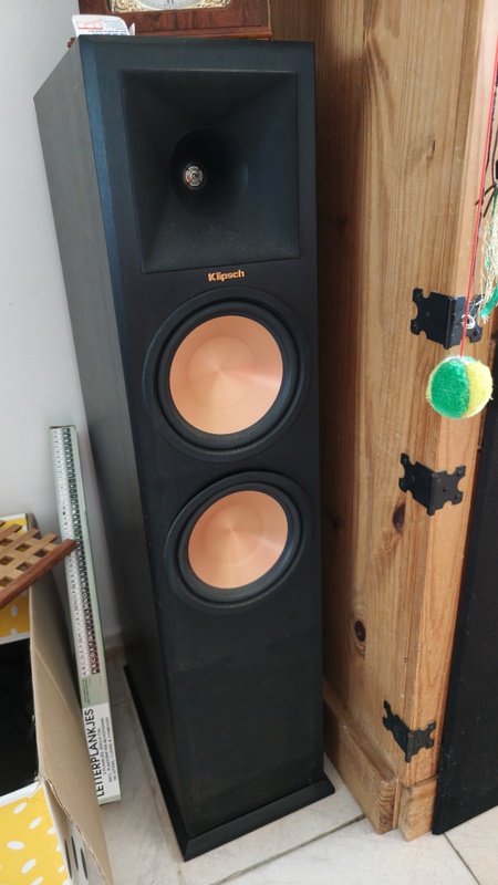

Appartement of niet, ik heb 2 dikke Klipsch speakers op mijn Denon. Geen sub nodig en ze klinken echt vet. Helaas is mijn 1600 overleden nu en de 1800 is slecht leverbaar. Ga denk ik voor de 2800.Afbeeldingslocatie: https://tweakers.net/i/_atkcwf-tBQjU3ik4azK8PAQeGc=/x800/filters:strip_icc():strip_exif()/f/image/Ll0OaSmW8Mfmbihij6YLLHcp.jpg?f=fotoalbum_large

Helemaal mee eens! Speakers op juiste hoogte en iets naar binnen gericht. En heb je middels de Audyssey MultEQ je luisterruimte gekalibreerd? Is heel belangrijk!

Zoals anderen al aanhalen zal er de nodige Digital Signal Processing plaatsvinden in de Denon Home 150 om het allemaal 'beter' te laten klinken. Zo zullen de LF- en HF-drivers (woofer en tweeter) accuraat in fase zijn uitgelijnd, iets wat je met een passief scheidingsfilter, zoals dat in de Wharfedales zit, niet voor elkaar gaat krijgen.
Je kunt beide simpelweg niet met elkaar vergelijken.
