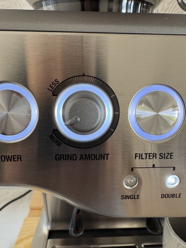

Mijn vraag
Hoi ik heb recent een Sage Barista Express gekocht, maar ik krijg er geen koffie uit. Wat doe ik verkeerd? Zie foto's en filmpjes voor hoe ik het nu heb ingesteld. Ik heb echt al van alles geprobeerd, grind size hoger. Grind amount less. Help!
... Nvt
- Grind size aangepast
- Grind amount aangepast

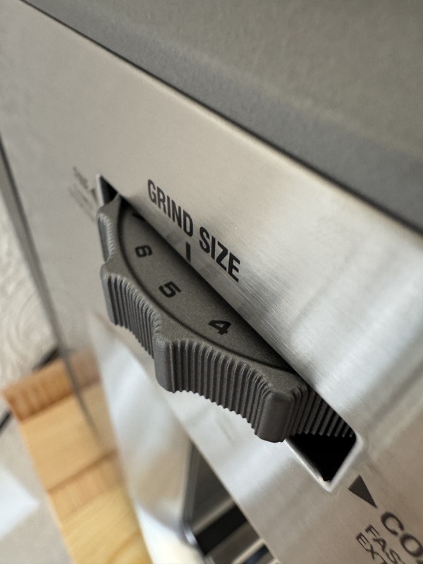

andere tip : je zit aan de draaiknop voor je maalstand te draaien, maar heb je de bij de conical grinder ook al eens gekeken op welke stand deze staat? 1-6? (bonenmaler eraf, bonen eruit halen, ijzer clipje omhoog zetten en linksom draaien. deze staat vaan rond 4-5 geloof ik. als deze nu al op 2 staat is zelfs je "draaiknop grof" veels te fijn)
toevallig ergens een weegschaal staan wat per gram kan uitwegen?
ik zou dan eens even je portafilter erop leggen (grof tegen de 170-240 gram aan vanuit sage dacht ik) dan eens even de waarde op 0 zetten. laten malen (en voor deze keer de maalstand naar grofste zetten)
dat bakje mag je nu weggooien, want maalstand aanpassen van fijn -> grof heeft even wat tijd nodig om goed te komen. dan een nieuwe basket laten vullen en ong 9 gram (of 18 afhankelijk of je dubbel wilt) , WDT, levelen en tampen. Krijg je dan koffie? beste geval -> koffie gutst er veels te hard uit (en is niet lekker) -> TOP -> maalstand fijner en fijner zetten en blijven testen.
Krijg je geen koffie/water -> interne maalstand van de conical grinder is te laag gezet en moet je aanpassen. youtube linkje met wat meer uitleg :)

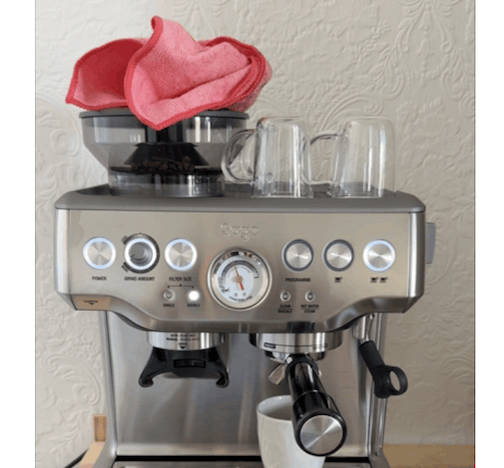

Sorry. Hierbij ook de video. https://streamable.com/7cn44s
Afbeeldingslocatie: https://tweakers.net/i/iwuafHB1WgXsG9nkTRj5FK1zMFI=/x800/filters:strip_icc():strip_exif()/f/image/P8P9JYVFLzKNKDeH1pd3KTqC.jpg?f=fotoalbum_large
Afbeeldingslocatie: https://tweakers.net/i/5k6snaO0mqLXfdJ2EJ-7e43u_bk=/x800/filters:strip_icc():strip_exif()/f/image/KvNWFEngUaW9V0IZUVeX6SnT.jpg?f=fotoalbum_large

Ja, hij is nat/vochtig. Ik heb hem ook al op 10 gehad en 12, maar ook dan komt er niks uit...

Ik vermoed sterk dat je teveel gemalen koffie gebruikt. Als ik zo naar je filmpje kijk zit je "grind amount" helemaal aan het eind. Ter vergelijking: Die van mij zit in het lichtgrijze gedeelte, zoals op deze foto:
Afbeeldingslocatie: https://tweakers.net/i/kYzH_DiceiXPnqvBfvv5i_3Ltfw=/fit-in/4920x3264/filters:max_bytes(3145728):no_upscale():strip_icc():strip_exif()/f/image/KMsqZRtQpd1teLQkKMen0L4k.jpg?f=user_large
Tip: Er zit een "razor"-doseringstool bij je koffiemachine. Hiermee haal je teveel gemalen koffie weg uit je portafilter.
Wellicht gebruik je ook nog eens de dubbele wand in je portafilter.

Meloenen schreef op vrijdag 17 juli 2026 @ 13:50:
Komt er water uit de machine als je het portafiler er niet in hebt zitten?
Ja, zie hier https://streamable.com/iqunpw
[ Voor 18% gewijzigd door SloanGirls op 17-07-2026 17:42 ]
  • SloanGirls
  • Registratie: Juni 2026
  • Laatst online: 12-08 17:20
raze88 schreef op vrijdag 17 juli 2026 @ 14:07:
Controleer even door geen koffie in je portafilter te doen en dan een kopje te gaan zetten, komt er dan water uit de filterdrager uitloop? Zo ja, maalgraad nog steeds te fijn. Binnenin zit een ring waarmee je hem nog grover kan zetten. Zie Molen intern afstellen.
Geen water? -> vermoedelijk blindfilter geplaatst.
Dit heb ik toevallig ook net aangepast. Er komt water uit, zie hier https://streamable.com/iqunpw
  • SloanGirls
Munki schreef op vrijdag 17 juli 2026 @ 14:13:
Waarom reageer je alleen op het laatste deel van zijn bericht? Hij geeft goede en relevante info.
Het lijkt mij verstandiger als je eerst even wat tutorials bekijkt. Er worden nu al veel goede tips gegeven in dit topic.
Anyways, hier een basis tutorial:
  1. Leeg de container volledig waar de koffiebonen in gaan.
  2. Pak de portafilter, druk deze een aantal seconden in de grinder totdat je hoort dat ie niet meer maalt. (DUS: Ingedrukt houden, niet automatisch laten doen) Gooi de gemalen koffie weg. Nu is de container + grinder helemaal leeg.
  3. Pak een weegschaal. Weeg ongeveer 18gram koffiebonen. Begin daar eens mee.
  4. Pleur die in de container van je koffiemachine.
  5. Zet je grinder op ongeveer 8-9. LET OP: Dit verschilt HEEL erg per koffieBOON. Vers, niet vers, etc. Hier ga je continu mee moeten spelen en gaat je veel koffiebonen kosten als je niet precies weet wat je doet.
  6. Druk het enkelwandige filterbakje voor 2 koffies (dubbele espresso) in de portafilter. NIET de dubbele wand, TENZIJ je supermarkt koffiebonen gebruikt.
  7. Het dubbelwandige filterbakje is puur bedoeld voor koffiebonen die niet vers zijn (zoals supermarkt bonen). De gaatjes daarvan zijn veel kleiner (volgens mij is er zelfs maar 1 gaatje), zodat het water er niet te snel doorheen gaat en het water zodoende langer met de koffie kan "mengen" voordat het in je kopje terecht komt.
  8. Portafilter in de grinder gedrukt houden. Laten gaan totdat je merkt dat ie niet meer maalt. Je hebt dan alle 18gram koffiebonen gemalen. (DUS: Ingedrukt houden, niet automatisch laten doen)
  9. Druk aan met de tamper. Niet te hard, niet nodig.
  10. Gebruik de "Razor"-doseringstool (die je bij de koffiemachine hebt gekregen) in je portafilter.
  11. Gooi de koffie weg die hierdoor loskomt.
  12. Druk vervolgens weer zachtjes aan met de tamper.
  13. Plaats de portafilter aan de rechterkant in de machine, waar het water uitkomt.
  14. Zorg ervoor dat "Filter Size" op double staat (want je gaat een dubbele maken).
  15. Druk op het meest rechterknopje (2 kopjes).
  16. ZEER belangrijk: Kijk goed naar de DRUK op de meter. Gaat de meter volledig naar rechts? Niet goed. Verwacht absoluut niet dat er koffie uit komt, zoals nu het geval is. Zet de grinder dan op een lager getal (bijv. 6) en maal opnieuw 18g koffiebonen.
  17. De druk moet in de "espresso range" zitten van de meter. Dat is het donkergrijze gedeelte.
Laat eens weten of dit beter gaat.
Sorry wat heb ik gemist dan waar ik niet op gereageerd. Ik ben nog niet zo thuis in dit forum.
Vraag: Als je de portafilter na het koffie zetten ( zonder koffie ha) eruit haalt is die dan wel nat/vochtig?
Antwoord: Ja, hij is nat/vochtig.
Vraag: Probeer eens de grofheid te vergroten of de hoeveelheid te verlagen. Ik denk dat je portafilter veelste vol zit met veelste fijne koffie.
Antwoord: Ik heb dat geprobeerd, bovenstaande foto's was voor illustratie. Ik heb alle standen al geprobeerd.
Vraag: Voor een enkele filter moet je 9 gram koffie hebben.
Antwoord: Ik heb niet zo'n weegschaal.
Vraag: Te fijne koffie komt het water niet door. Als die heeeeeel fijn is komt er geen koffie uit. Jij hebt hem nu op 7 fijnheid staan en maximale hoeveelheid malen. Ik vermoed dat je portafilter dus te vol zit met verkeerde koffie.
Antwoord: Zie hierboven.

Het lijkt op de foto of je de portafilter niet helemaal naar rechts doet, zodat deze volledig locked is. Maar eerlijk gezegd kan ik mij niet voorstellen dat er dan helemaal niets uitkomt...
Als je de portafilter erin doet zonder gemalen koffie, en dan op 2 kopjes drukt, komt er dan water uit?

  • SloanGirls
Skyllaer schreef op woensdag 22 juli 2026 @ 14:26:
Dit heb ik nu ook gedaan en dat heeft veel geholpen!
