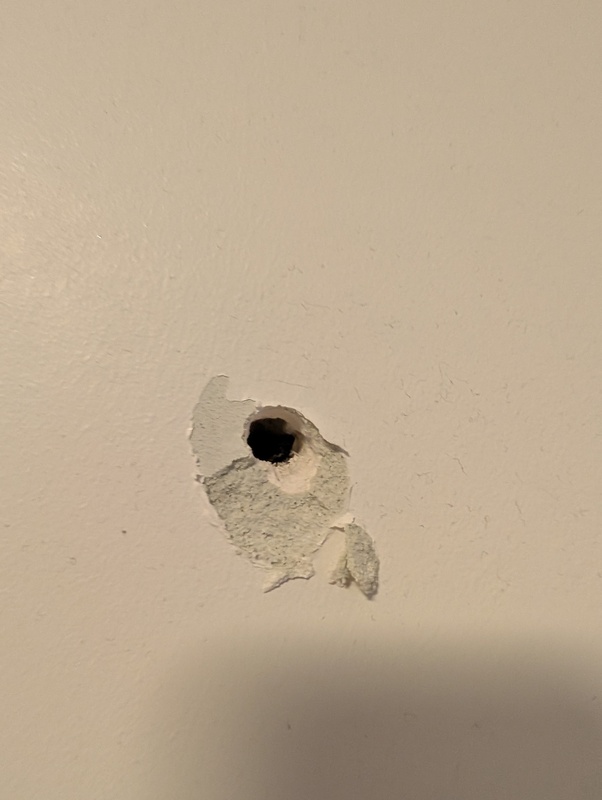

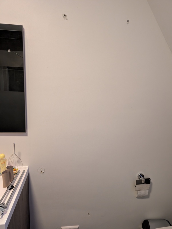

In de badkamer hebben we een muur die bestaat uit zo'n 7cm gipsblokken en dan een dunne stuclaag.
We hebben hier een elektrische radiator aan gehangen. In het begin ging dit goed, maar na een tijdje is hij steeds verder omlaag gezakt totdat ik het een te groot risico vond, en hem eraf heb gehaald. De pluggen kwamen namelijk heel langzaam uit de muur.
Het zijn al 3 pluggen van volgens mij 10x50. Best flink dus. Nu zit ik dus in dubio hoe ik de radiator toch op kan hangen. Misschien iets van een houten achterplaat, of een andere manier van plaatselijke versteviging.
Iemand ideeën? Want grotere pluggen gaat denk ik niet helpen, en lukt niet met de deze muur (te dun).

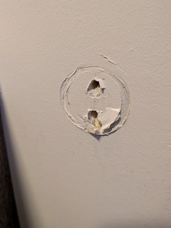

Zie hieronder de fotos. De foto met 2 gaten is van de handdoekhouder die er ook uit gegaan is (kind ging er even aanhangen). Dus daar heb ik hetzelfde probleem mee

Waren het goeie pluggen? Bijvoorbeeld Fisher Duopowers? En waren de schroeven lang genoeg om door de plug heen te schroeven?
Volgens Fisher kan je aan een plug van 10x50mm 0,60 kN hangen in cellenbeton (C4), oftewel, 60 kg. Dat is veel minder dan in een stenen of betonnen muur, maar het is ook niet weinig.

Deel even wat voor pluggen en schroeven je gebruikt hebt. Dit zou prima moeten kunnen zolang niemand het ding als turntoestel gebruikt.
De Fischer duo of Toggler Alligator zijn prima geschikt voor dit werk

Goede pluggen gebruiken. En nu gipswand reparatie middel pakken, dat er in smeren en dan die plug er in. Gaat echt nergens meer heen dan, muurvast.

Mwaaah, wellicht is er nog een andere belangrijke vraag.
wat voor een radiator is het? Werden hier dingen een gehangen? En ik zie een toilet in de buurt.? Is het zo’n handdoek radiator met horizontale stangen? Sommige mensen (mijn moeder) vinden dit wel handig om je aan op te trekken vanaf het toilet.
Daar kunnen geen pluggen tegenaan namelijk.

Het is inderdaad een radiator waar soms handdoeken in werden gehangen, maar er is nooit heel veel gewicht aan komen hangen. Een enkele keer is onze dochter (circa 15kg) even kort er aan gehangen, maar meer niet.
Het waren de standaard pluggen die erbij zitten, en de standaard schroeven. Ik zal de gaten vullen met gipswand reparatie middel en even schuren/schilderen. Ik zal de Fischer Duo pluggen (10x50) bestellen om erin vast te zetten. Ik neem aan dat ik minstens 5cm de radiator moet opschuiven zodat ik weg blijf bij de bestaande gaten?
Het lijkt hier ook overigens of de muur zelf wat zwakker was dan de plug. Muur is stukje afgebrokkelt, en plug kwam er gewoon uit. Dus misschien was de schroef inderdaad ook geen perfecte match bij de plug. Wat voor schroeven zouden jullie aanraden in dit geval?

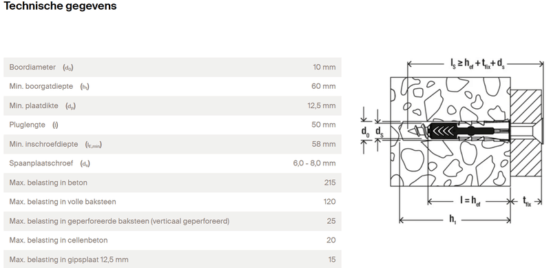

De datasheet van de pluggen kan ons vertellen welke schroeven je moet gebruiken.
Voorgeschreven is dus 6 tot 8 mm diameter, en de lengte is 50mm plug + de dikte van je radiator (ter hoogte van het schroefgat natuurlijk) + de 6 tot 8 mm schroefdikte.
Afbeeldingslocatie: https://tweakers.net/i/LRIyX66tM2WYxUwJ-yZShbbax1Q=/800x/filters:strip_exif()/f/image/sYGT5scrFbfqErjvLUgI5vKJ.png?f=fotoalbum_large
Volgens de datasheet is het wel maar 20kg in cellenbeton. Als je het steviger wil maken kan je eventueel een tussenplaat vastboren met 2 schroeven in de cellenbeton en je radiator dan met 1 schroef vastboren op de tussenplaat.
