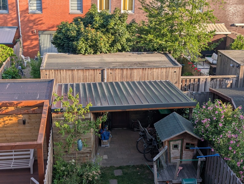

Ik ben me voor het eerst aan het verdiepen in hoe ik zelf zonnepanelen kan aanleggen op de schuur (er liggen er al 12 op het dak, dat heb ik laten doen, maar nu wil ik het zelf proberen).
Ik heb me al verdiept in omvormers en hoe de panelen aan te sluiten, maar waar ik tegenaan loop is de montage zelf. Alle info die ik vind is voor platte daken, dakpannen, of golfplaten. Maar niet voor het dak van mijn schuur:
Afbeeldingslocatie: https://tweakers.net/i/9h8buo9OCivq-5I-3B_kwBnR-7Y=/800x/filters:strip_icc():strip_exif()/f/image/oxCXHPZwoSM2nbFhXqKPZkZT.jpg?f=fotoalbum_large
Dit dak helt licht af naar de achterkant, is van metaal met eronder gipsplaten, en is niet vlak.
Wat voor montagemateriaal heb ik nodig voor dit type dak?
Alvast bedankt!

ClickFit EVO voor metalen daken?

Ik vermoed zoiets als dit

Exact wat ik nodig heb, bedankt!

Lijkt me lastig waterdicht te krijgen?
