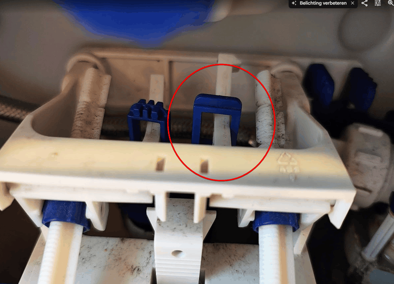

Mijn inbouwtoilet blijft doorlopen omdat de kleine spoelknop blijft hangen. Binnenin zit zo'n haakje waar aan je hem omhoog trekt om door te spoelen (zie afbeelding 1). Dat haakje trekt iets van een buisje omhoog wat in een grote buis uit komt. Het lipje wat dat alles op zijn plek moet houden wordt zo te zien net uit de grote buis getild en kan (soms) iets verdraaien waardoor hij naast de sleuf kom te liggen en niet terug valt (zie afbeelding 2). Lastig uit te leggen, vooral als je niet weet hoe al die onderdelen heten, dus hierbij de foto's.
Afbeeldingslocatie: https://tweakers.net/i/ljpJVkkKJViiAIz0wmnIqY7nE0M=/800x/filters:strip_exif()/f/image/DZIqjehqAxq9kqhimoOwlhyr.png?f=fotoalbum_large
Afbeelding 1: De haakjes voor het doortrekken. De rechter is voor een kleine spoelbeurt en toont hier dat hij hoger staat dan het linker haakje. Hij blijft dus doorlopen.
Afbeeldingslocatie: https://tweakers.net/i/UiVQNdDjLLHOXGSy-NJtcfcKK0A=/fit-in/4000x4000/filters:no_upscale():strip_exif()/f/image/pfkRVeaDB8iMNDULnleV7RJw.png?f=user_large
Afbeeld 2: Het binnenwerk wat blijkbaar te hoog wordt opgetild en gaat leunen op het buitenwerk.
Het toilet is zo'n 17 jaar oud en heeft nooit problemen gegeven. Is dit dan slijtage of iets dergelijks? Hoe repareer ik dit zodat hij niet blijft hangen en altijd netjes terugvalt op de plek waar het hoort?
Ik heb geprobeerd de kleine spoelknop zo af te stellen dat hij het haakje iets minder hoog optrekt. Het idee was dat hij dan binnen de grote buis blijft en nooit vast kan komen te zitten. Dit werkt in zoverre dat een druk op de knop dan niet automatisch een spoelbeurt teweeg brengt. Hij spoelt dan minder hard door en alleen zolang je de knop ingedrukt houdt. De marge tussen wel en niet volledig doorspoelen lijkt heel klein. Diverse posities geprobeerd maar meestal eindigt het in niet volledig doortrekken of de knop blijft hangen.
Verder heb ik de spoelbak ook al een keer volgegooid met schoonmaakazijn om de boel te ontkalken. Heeft niet veel gedaan naar mijn idee.

Ik heb dat jaren geleden ook eens moeten repareren. Ik kan me nog herinneren dat er iets was afgebroken, maar ik weet niet meer wat. Ik heb toen de complete bodemventiel vervangen.
Dit was wat ik toen besteld had:
https://www.warmteservice.nl/Sanitair/Toilet/Toilet-toebehoren/Geberit-bodemventiel-%E2%80%93-Voor-Sigma-%28UP320%29%2C-Delta-%28UP100%29-en-UP300-inbouwreservoirs/p/A0130860
Kost niet veel vind ik. Je moet wel even controleren welke type inbouwreservoir hebt. Wanneer je het bedienspaneel eraf hebt, staat er welke type je hebt. UP320 bijvoorbeeld. Bovenstaande is als voorbeeld. Het is een beetje krap om dat ding eruit en erin te krijgen, maar ik vond het meevallen (zonder ervaring op dit gebied). Ik zie dat er tegenwoordig een handleiding bij staat op de site.
Vergeet niet de hoeveelheid water voor groot en klein en "spoelsnelheid" in te stellen, voordat je installeert! Het nieuwe bodemventiel kan er een beetje anders uitzien dan je nu hebt, want het onderdeel is in de loop daar jaren verbeterd.

Dit probleem heb ik zelf ook gehad met een bestaande inbouw binnenwerk van minimaal 15 jaar oud en heb ik laten vervangen.
Hierna geen enkel probleem meer.

Het lijkt alsof de drukstiften te lang zijn.
Daar kan je sowieso 1 nokje vanaf breken.
Daarna weer in elkaar zetten en kijken of het dan goed werkt.

Waarschijnlijk is je binnenwerk kapot/versleten. Even zoeken welke je nodig hebt en een nieuwe halen bij bijvoorbeeld Warmteservice. Aangezien je het meeste al los hebt is vervangen een fluitje van een cent.

Naar aanleiding van jullie reacties heb ik contact opgenomen met Geberit en die verwijzen inderdaad ook naar het vervangen van het bodemventiel. Ik ga eens kijken welk type inbouwreservoir ik heb en welke onderdelen ik nodig heb.

Vaak als het toilet lichtjes blijft doorlopen is het membraan rubber versleten. Geen idee wat nu precies hier aan de hand is maar dit is het 1e wat ik klanten/aannemers laat vervangen. Veel mensen kochten eerst bij mij steeds een nieuwe spoelbak (compleet)...Na wat jaren ervaring ben ik gaan vragen naar de reden van aankoop en sindsdien verkoop ik bijna geen spoelbakken meer 🤣

Ik heb hetzelfde probleem gehad, en de oorzaak was (volgens mij - is alweer een paar jaar geleden) een afgebroken nokje. Ik vond toen een site met uitleg hoe dat te repareren met een schroefje of tiewrap. Ik heb de tiewrap oplossing gebruikt, en werkt dus alweer jaren. Kan helaas de betreffende website niet meer vinden...

Deze? https://www.klusidee.nl/F...-duofix-werkt-niet.93236/
