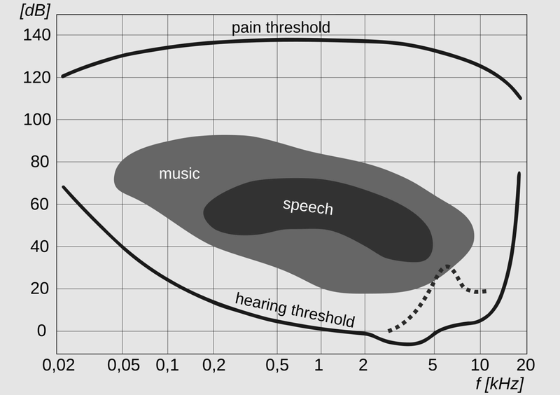

Euh, nee. CD-Audio is volgens het Red Book (van Phillips), oftewel CD-DA (IEC 60908:1987) -- als in 1987 het jaar.
Het schrijft een 780nm laser voor, wat nét aan infrarood is, en 2 kanaals LPCM 16bit met een 44100Hz sampling rate, wat volgens nyquist op 22.05kHz aan audio bereik uit komt.
Nyquist: Nyquist frequency - Wikipedia
CDDA: Compact Disc Digital Audio - Wikipedia
En specifiek: 44,1kHz: 44,100 Hz - Wikipedia
En dan even het menselijk gehoor er naast:
Afbeeldingslocatie: https://tweakers.net/i/Y3H8XwswCNYEtw_QZsdzaJvcbO4=/800x/filters:strip_exif()/f/image/mYTG8GPZNce1at9rOwgTYAQo.png?f=fotoalbum_large Hearing range - Wikipedia (let op: X is logaritmisch)
En je ziet dat die 20kHz niet eens zó gek is; en dat we met audio compressie best wat weg kunnen laten.
Dingen niet door elkaar halen, nogmaals, die 44.1kHz is juist een van de dingen waar Philips nogal vroeg voor actief was. Kap je af op 2kHz (en dit kun je heel objectief testen) kap je van sommige sopraanstemmen zelfs gewoon de frequentie af. Als je dat zelf wil ondervinden, zal ik je aanraden om een Low-pass filter - Wikipedia aan te schaffen (of het in software te doen) en gewoon... alles boven die frequentie van een van je favoriete nummers "weg te knippen".
