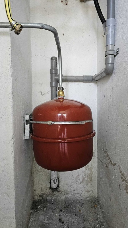

Is Dit expansievat wel correct opgehangen. Week geleden is er een nieuwe ketel geïnstalleerd inclusief nieuw expansievat. Toen ik vroeg daarna of het vat wel goed op de beugel hing zei de dat het wel vaker zo werd gedaan en als het anders moest er extra kosten bij kwamen, vond dat een beetje vreemd bij opname van de oude situatie is van alles foto's gemaakt voor de offerte dat zou dan toch inclusief zijn. In mijn gevoel als de band die al schuin hangt om welke reden er af schiet valt het vat een neemt de leiding mee zou graag wat feedback hier over hebben.
Afbeeldingslocatie: https://tweakers.net/i/VbQ4MJ6DrvHYzBHnsmHmwZbyykg=/x800/filters:strip_icc():strip_exif()/f/image/QSiedOTpVJfnJ727Pjh2Zdrz.jpg?f=fotoalbum_large

Nog niet eerder gezien op die manier zonder echte beugel. Hangt de rand van het vat er in gehaakt?

djluc schreef op maandag 13 juli 2026 @ 11:05:
Nee helemaal niet alleen met die band vast en die leiding zweeft ook als van de band gaat trekt het vat de leiding naar beneden ik voel me een beetje afgepoeierd zoals van heb je weer iemand die denkt wat te weten.

Picobello b.v. doet vast wel vaker zo maar dit slaat natuurlijk nergens op. Als die slangenklem nou onder de rand zit zal het wel blijven hangen (maar dan is het nog steeds een prutsoplossing), nu is het wachten tot je vat losschiet en dan hopelijk een beetje aan de leiding blijft bungelen 8)7

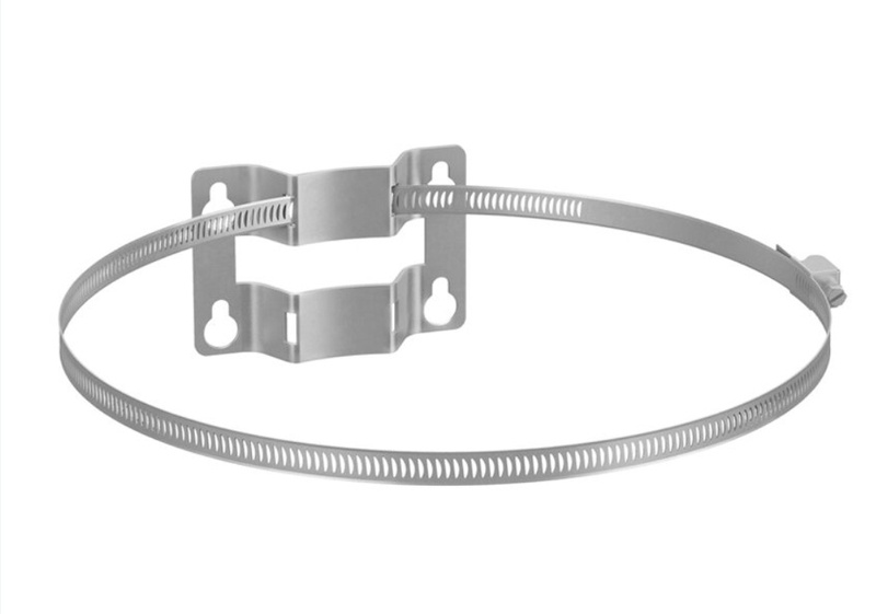

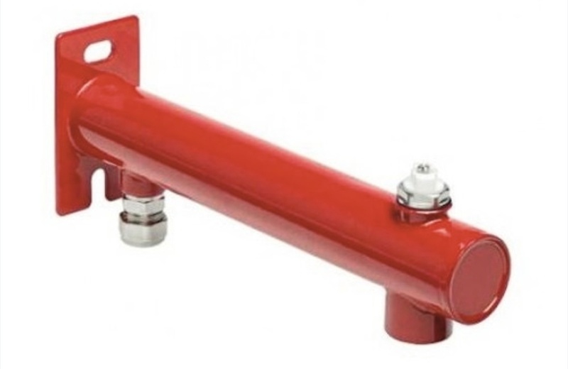

Expansievatbeugel was 10 euro materiaal geweest, en dan zit het goed. De oplossing die je nu hebt zou ik niet mee akkoord gaan.
En dan bedoel ik deze.
Afbeeldingslocatie: https://tweakers.net/i/b4KKjlnKPw-3-tizs-zWH43s0OM=/800x/filters:strip_icc():strip_exif()/f/image/3GrDdFv6KYSXmWuVJ6HDQdeW.jpg?f=fotoalbum_large
Die er nu zit is ook een expansievat beugel maar dan hoort de rand van het vat in die uitsparing en de slangklem erboven.

Hangt nu inderdaad verkeerd. Zo te zien beugel van Flamco en dat moet anders:
Afbeeldingslocatie: https://www.dimeco.be/wordpress/wp-content/uploads/2020/01/flamco-expansievat-ophanging-8-25-liter-2.jpg

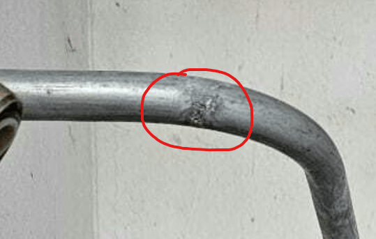

Kan het niet goed op de foto zien maar als dit een knik/oxidatie plek is zou ik die ook meteen laten vervangen.
Afbeeldingslocatie: https://tweakers.net/i/0z_SiPioUO0uibE1Dk6pGkKJ_-o=/fit-in/4000x4000/filters:no_upscale():strip_exif()/f/image/7OsAbXbw7CQFtTuplFTdEZH9.png?f=user_large

Wow, zo'n monteur kan toch nooit gediplomeerd zijn als ze dit niet eens weten? Letterlijk 2 gaten een paar cm lager in de muur en hij hoeft niet te klooien met zo'n knelband en een ontevreden klant.

DukeBox schreef op maandag 13 juli 2026 @ 11:44:
dat had ik nog niet eens gezien maar klopt aan de achterkant.

Dus...een extra afsluiter als optie. Het vat behoort dus gewoon met zijn rand in de beugel te hangen waarna je deze knelt met 2 schroeven van bovenaf. Als hij het vat correct monteerd moet de leiding er toch weer vanaf en kan hij gelijk een nette maken zonder schade/oxide

Niet accepteren en had gwn netjes gebeugeld moeten worden.

Wat een onzin. Een expansievat hnag je op zoals de fabrikant dat voorschrijft en niet anders.

Als de normen en installatie instructies niet gevolgd worden kan je gewoon reclameren, je hoeft niet te wachten tot het roestwater je trap afloopt.

Die beugel met klemband werkt ook alleen goed op flamco expansievaten.
Ben ook wel benieuwd hoe de rest aangesloten zit.

Is dit niet gewoon gemakzucht want de leiding had deze lengte al én het blijft toch wel hangen ondanks dat het misschien niet netjes is?
Als de prijs ernaar was, kun je wat verwachten. Is het een eerlijk tarief dan mocht je ook verwachten dat de beugel op de juiste hoogte gebracht werd.

Snap niet waarom ze de leiding niet gewoon 10CM hebben ingekort zodat het vat gewoon in de beugel kan worden gehangen waar die hoort.
De rand gaat in de sleuf en dan kan de ring eromheen.
