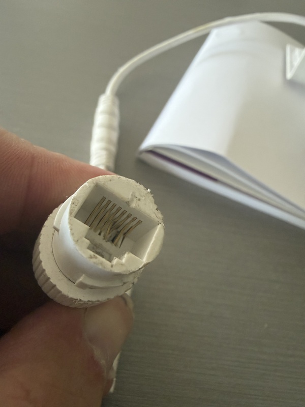

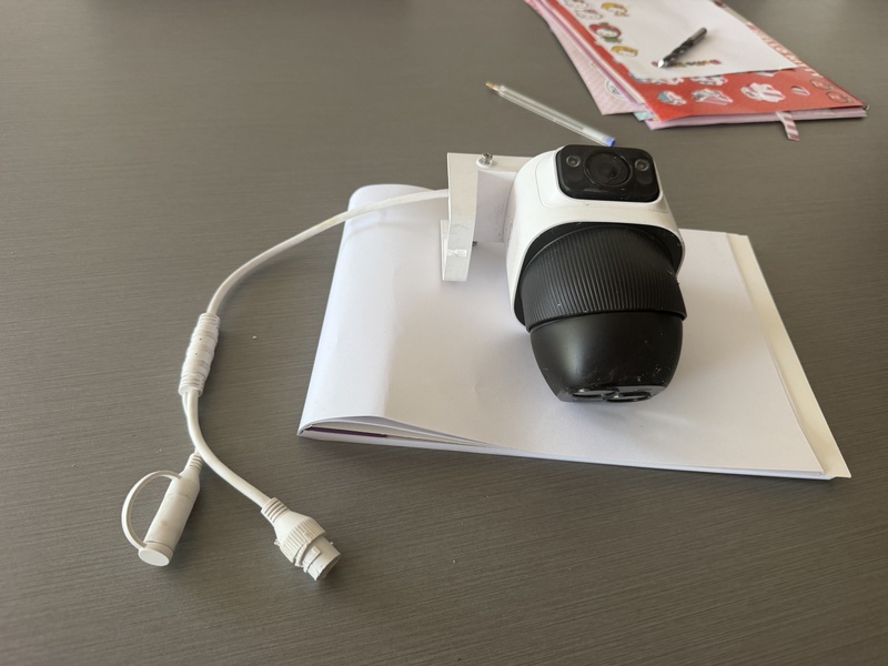

Helaas de PoE-poort beschadigd van mijn camera omdat ik een vastzittende kabel moest los tikken. De kabel zat vast in een gat in houten balk dit blijkbaar is gekrompen.. Is het mogelijk om de kabel af te knippen en een nieuwe poort te monteren? Wellicht zelfs voor dat de kabel zich opsplitst in twee connectoren. Zo ja, waar zou ik dit kunnen laten doen?

De schade valt eigenlijk ook nog wel mee, ik zou voor dat je gaat afknippen toch eens proberen met een pincet de ijzertjes weer recht te zetten. Er lijkt niets afgebroken te zijn, alleen verbogen.
En het hoeft ook niet perfect, als het maar contact maakt.

Op de foto lijkt het alsof je het uiteinde van de kabel los kan halen van de rest van de kabel? Dan kan je wellicht beter kijken of je een nieuw/ander uiteinde kan krijgen.

Dat is helaas niet mogelijk. Alles zit gegoten en niets is demontabel.. :'(

Je kunt de defecte kant mogelijk vervangen voor een keystone. Let op de kleuren zijn mogelijk niet standaard, die moet je dus even doorpiepen.
En het is natuurlijk niet meer ip rated.

Ik heb hetzelfde gehad bij een van mijn Reolink camera’s. In eerste instantie heb ik de connector eraf geknipt en er een keystone op gezet, maar daarna heb ik een RJ45 connector erop geknepen in combinatie met een waterdicht RJ45 koppelstuk. De kans is groot dat je de kabel al vóór de splitsing kunt afknippen. Je moet alleen even de kleurcodes van de bekabeling opzoeken als Eufy is afgeweken van de standaard.

Ben even in de weer geweest met een heel klein schroevendraaiertje en een pincet en heb alles iets meer recht gekregen en warempel! Hij doet het weer! Ik denk het dat vooral de meest rechter was, die lag namelijk helemaal plat. Dank allen!
